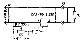

Регулятор выполнен по типовой схеме завода-изготовителя, которая приведена на рис.1. При указанном на схеме сопротивлении переменного резистора R1 обеспечивается паспортный интервал регулирования напряжения.
Puc.1
Из опыта практической работы известно, что в большинстве случаев для паяльников оптимальное рабочее напряжение - около 150...160 В. Поэтому целесообразно ограничить пределы изменения напряжения примерно от 100 до 200.. .210 В с тем, чтобы сделать регулировку напряжения более плавной. Кроме того, могут возникнуть сложности с приобретением переменного резистора нужного номинала. Решить эти вопросы возможно путем установки дополнительных резисторов, которые показаны на рис.1 штриховой линией. Если интервал регулирования окажется больше требуемого, следует установить дополнительный резистор R2, сопротивление которого подбирают при налаживании, а если меньше - резистор R3.
Подборку целесообразно выполнить до монтажа устройства. Следует напомнить, что проводить измерения лучше вольтметром электромагнитной или тепловой системы, поскольку только они измеряют действующее значение напряжения. В крайнем случае настройку можно провести, используя в качестве индикатора обычную лампу накаливания.
Переменный резистор R1 - СП-0,4, СПЗ-9а или другой малогабаритный. Он должен быть обязательно с линейной характеристикой регулирования (группа А). Заметим, что при подключении дополнительного параллельного резистора R2 линейность регулирования несколько нарушается, но существенного значения это не имеет. Дополнительные резисторы также должны быть малогабаритными, например МЛТ-0,125.
