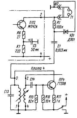

Существует много вариантов звуковых индикаторов-обострителей диаграммы направленности пеленгацион-ных приемников. Предлагается еще один вариант обострителя, который содержит всего три детали: конденсатор, варикап и резистор.
На рис. 1 показан фрагмент схемы приемника "Лес-3,5" с дополнительными элементами обострителя. Эти элементы (R1, С1, VD1) монтируют навесным монтажом вблизи телефонных гнезд.
pr-boo-1.jpgPuc.1
Работает обостритель следующим образом. Напряжение с телефонов через резистор R1 поступает на варикап VD1. Этот варикап через разделительный конденсатор С1 подключен к контуру второго гетеродина. Под влиянием принимаемого сигнала емкость ва-рикапа меняется и влияет на частоту этого гетеродина в большую или меньшую сторону в зависимости от того, в какую сторону от несущей частоты настроен приемник. Таким образом, частота принимаемого тона меняется при вращении приемника в пространстве. Особенно сильно изменение тона проявляется при ближнем поиске.

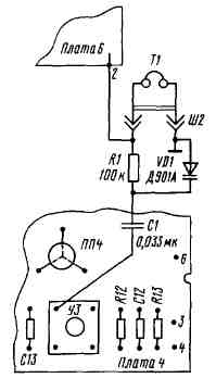

На рис. 2 показан фрагмент рисунка размещения деталей на платах приемника. Никакой дополнительной настройки в приемнике не требуется.
