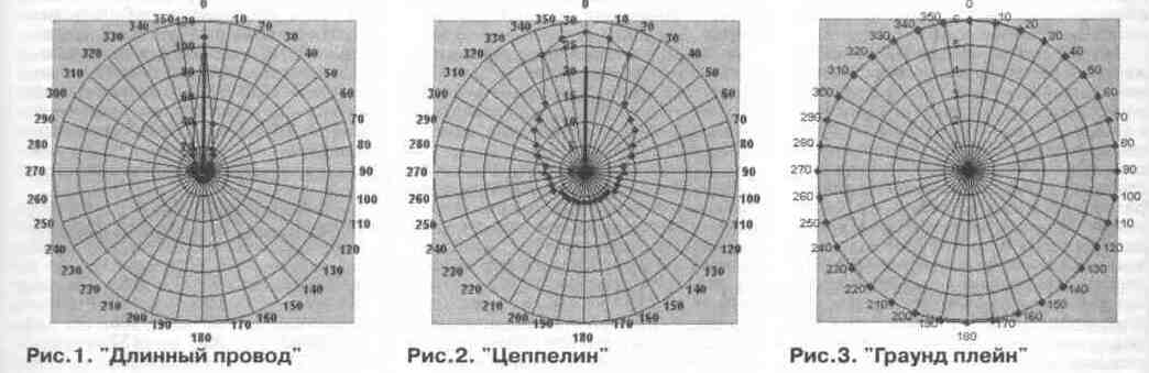

На основе разработанного программного обеспечения методов расчета ЭМП любительских радиостанций KB диапазона была проведена оценка уровней напряженности поля (расчеты) для четырех любительских диапазонов - 10, 15, 20 и 40 метров, а также для Си-Би диапазона (27 МГц) для сухой почвы: е=3; b=0,001 См/м (наихудший случай подстилающей поверхности).
Расчеты проводились для распространенных типов антенн любительских радиостанций с мощностью передатчика 200 Вт: "Виндом", W3DZZ, "Цеппелин", Траундплэйн", полуволновый горизонтальный вибратор (ВГД), "длинный горизонтальный провод" [3]. При расчетах ЭМП антенн типа "Виндом", "Граунд плэйн" и ВГД размеры антенн выбирались в соответствии с [3] для каждого вышеуказанного поддиапазона длин волн (для ВГД длина плеча составляет l/4). Для антенны "Цеппелин" длина антенны выбрана 21,5м, что составляет l/2 для диапазона 40 метров. В диапазонах 20, 15 и 10 метров антенна работает как длинный провод длиной, кратной l/2. Антенна "Длинный провод" представляет собой провод длиной 50 м для диапазонов 10, 15, 20 метров и длиной 100 м для диапазона 40 метров.
Результаты расчетов уровней напряженности поля показывают, что практически для всех типов антенн наблюдается превышение предельно допустимого уровня (ПДУ) KB диапазона 10В/м [2]. Превышение ПДУ наблюдается на расстояниях до 10 м от точки подключения питания антенны при высоте между плоскостью антенны и плоскостью точки наблюдения 4 метра, за исключением антенны "Длинный провод", где ПДУ превышается вдоль провода по всей его длине.
По результатам расчетов уровней напряженности поля, в соответствии с [2], построены диаграммы санитарных зон на высоте подвеса антенн (рис. 1 - 6). На рисунках по радиусу указано расстояние в метрах. Для антенн горизонтальной поляризации, изображенных в плоскости зон ограничения в виде жирных прямых линий, видна азимутальная зависимость границ зон, которая в общем случае повторяет картину распределения тока по антеннам (рис.1, 2, рис. 4-6). Для антенны вертикальной поляризации ("Граунд плэйн") не наблюдается азимутальной зависимости - зона представляет собой круг (рис. 3). Из рисунков видно, что границы зон ограничения застройки на высоте подвеса антенн не распространяются более чем на 10 метров от любой точки антенны.
