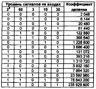

Коэффициент деления частоты входного сигнала, действующего на выводе 4, зависит от уровней напряжения на установочных входах 26, 60, 3, 10, 30 (см. таблицу). Если на все указанные входы подан низкий логический уровень, коэффициент деления равен 211=2048.
При подаче высокого уровня на тот или иной установочный вход указанный коэффициент надо умножить на весовое значение входа. Высокий уровень допустимо подавать одновременно на входы 26, 60 и один из входов 3, 10, 30. Если высокий уровень подать на два или три входа из группы 3, 10, 30, произойдет блокировка работы счетчиков.

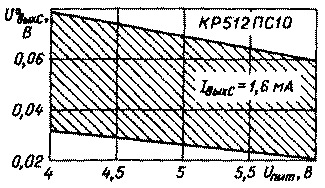

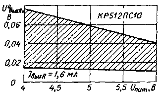

На рис. 4 и 5 показаны зависимости выходного напряжения высокого уровня на выходах С и R соответственно от напряжения питания, а на рис. 6 и 7 - низкого уровня.
Puc.6
Puc.7

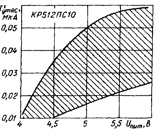

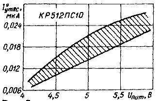

На рис. 8 изображена нагрузочная характеристика выхода с открытым стоком при выходном напряжении низкого уровня. Рис. 9 и 10 иллюстрируют характер зависимости тока утечки входа RC при низком и высоком уровнях входного напряжения соответственно от напряжения питания.
Puc.8
Puc.9
Puc.10

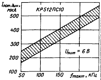

Частотная зависимость потребляемого в динамическом режиме представлена на рис. 11.
Puc.11
