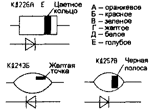

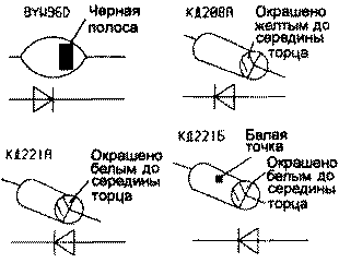

При ремонте телевизоров часто приходится сталкиваться с элементами, на которых отсутствуют буквенные обозначения, а нанесены цветные точки, кружки и т. п.
Чтобы помочь в них разобраться, приводим цветовую маркировку полупроводниковых приборов, часто используемых в отечественных телевизорах.
Диоды
