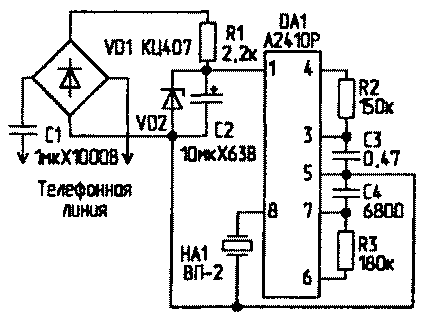

Кроме того, хочу предложить простую схему звонка (рис.3). Ее можно встроить практически в любой телефон. VD2 - любой стабилитрон с напряжением стабилизации 27 В. Диодный мост можно спаять из диодов КД102 или других, подходящих по параметрам.
tlf-a00-3.gifPuc.3
Звонок подключается непосредственно к линии, т.к. конденсатор С1 пропускает только вызывное переменное напряжение. Пьезоизлучатель лучше всего подходит от наручных говорящих часов, можно также использовать вызывной прибор для телефонов.
