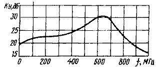

Необходимо учитывать также зависимость коэффициента Ку от частоты, которая определяется реальной АЧХ усилителей. Каждый из них имеет свой характерный вид АЧХ. Так, усилители SWA и РАЕ имеют один плавный максимум (горб) на частоте примерно 600 МГц (подъем усиления достигает 6...10 дБ). У усилителей S&A и РА характеристика двугорбая: второй подъем усиления на 3...5 дБ расположен на частоте примерно 100 МГц, т. е. на MB. Вид АЧХ позволяет выбрать усилитель в зависимости от условий приема с целью улучшения устойчивости и помехозащищенности за счет снижения усиления на нерабочих участках диапазона. Указанный в документации коэффициент усиления, как правило, относится к диапазону ДМВ; на частотах MB он может быть существенно ниже.

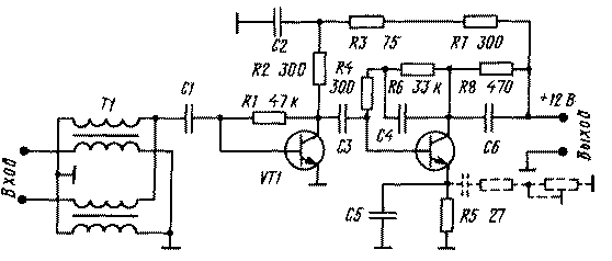

Усилитель SWA-555, принципиальная схема которого изображена на рис. 1, представляет собой двухкаскадный апериодический усилитель ВЧ на биполярных микротранзисторах Т67 (BFG-67) или BFR-91A. Первый каскад - широкополосный, без коррекции. Во втором каскаде имеется коррекция: конденсатор С5 в цепи токовой ООС транзистора VT2 обеспечивает спад АЧХ на нижних частотах рабочего диапазона [1], а конденсатор С4 в цепи ООС по напряжению ограничивает усиление на верхних частотах и за пределами рабочей полосы. АЧХ усилителя показана на рис. 2.
Puc.1В целом схемы усилителей SWA-555 и SWA-9 практически полностью совпадают (у первого лишь отсутствует LC-фильтр в цепи питания и изменены некоторые номиналы пассивных элементов). Поэтому и АЧХ усилителей близки. Однако при использовании в первом каскаде малошумящего транзистора BFR-91A (Кш=1,6 дБ) усилитель SWA-555 имеет меньший коэффициент шума.

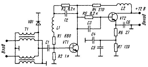

Puc.2У усилителей S&A более сложные цепи частотной коррекции в обоих каскадах. В моделях S&A-130, S&A-140, принципиальная схема которых представлена на рис. 3, в цепь ООС по напряжению каскада на транзисторе VT1 введен последовательный контур L1C2. Его резонансную частоту выбирают такой, чтобы усиление первого каскада уменьшалось на верхних частотах диапазона, что способствует устойчивости усилителя. Для расширения полосы коррекции добротность контура L1C2 уменьшена резисторами R1, R3, которые обеспечивают необходимый постоянный ток базы транзистора VT1.

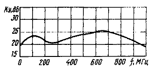

Puc.3Второй каскад снабжен двойными RC-цепями R6, R7, С6 и R7, С4, С5 в эмиттерной цепи транзистора VT2, изменяющими АЧХ в низкочастотной области. В результате характеристика усилителей получается двугорбой, как изображено на рис. 4. Подъем усиления на частоте 100 МГц достигает 3...4 дБ. Провал между горбами приходится на частоты 230...400 МГц, не используемые эфирными каналами телевидения. Такая форма АЧХ улучшает устойчивость и помехозащищенность усилителя.
Puc.4Из других особенностей усилителей S&A следует отметить применение на входе диода грозозащиты VD1. Эффективность его не очень высока, поэтому антенну рекомендуется заземлять.

В некоторых новых моделях усилителей к эмиттеру второго транзистора подключена дополнительная цепь из последовательно соединенных подст-роечного и постоянного резисторов и конденсатора (на рис. 1 показаны штриховой линией). Подстроечным резистором в этом случае можно изменять усиление в области нижних частот диапазона и, следовательно, АЧХ усилителя. К сожалению, ценность такого регулятора коррекции невелика, поскольку усилитель при поднятой антенне труднодоступен.

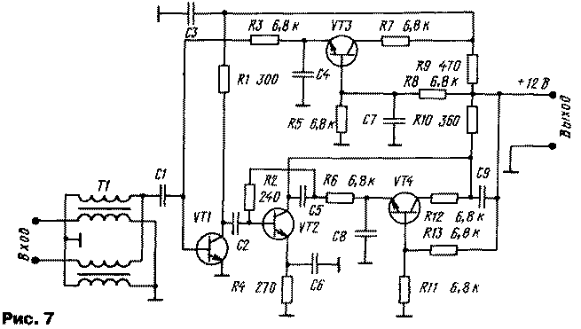

Как отмечено в [1], многие антенные усилители SWA с большим коэффициентом усиления склонны к самовозбуждению. Это объясняется тем, что обеспечить устойчивость двухкас-кадного апериодического усилителя ВЧ, собранного по схеме ОЭ-ОЭ, в полосе частот до 900 МГц довольно сложно. Казалось бы, дальнейшее увеличение числа каскадов не имеет смысла, поскольку добиться устойчивости в этом случае практически невозможно. Тем не менее на рынке появились усилители, собранные на четырех транзисторах. Заинтересовавшись этим фактом, автор приобрел усилитель SWA-2000/4T. Его принципиальная схема, составленная по печатной плате, представлена на рис. 7.
Анализ схемотехники этого усилителя показал, что он собран по обычной схеме на двух транзисторах VT1 и VT2, включенных с ОЭ. Входной сигнал поступает на базу транзистора VT1, усиливается в двухкаскадном тракте и снимается с коллектора транзистора VT2, поступая через переходный конденсатор С9 в коаксиальный кабель. Дополнительные же транзисторы VT3 и VT4 входят в активные цепи, задающие напряжение смещения на базах транзисторов VT1 и VT2. Так как транзисторы VT3, VT4 не усиливают полезный сигнал, для этой цели используют низкочастотные и дешевые чипы 3F.
Очевидно, что при таком построении характеристики усилителя SWA-2000/4T не могут сколь-нибудь существенно превосходить параметры двухкаскадных усилителей с аналогичной коррекцией (SWA-7, SWA-9, SWA-555 и др.), что и подтвердили сравнительные испытания.
