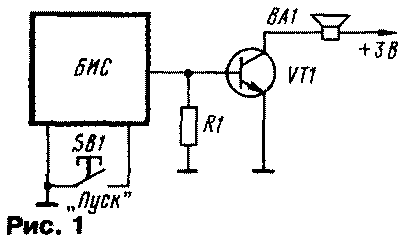

Несколько слов о внутреннем содержимом "говорящих" часов. К поиску точек на плате, которые используются для стыковки с другими узлами устройства (входы управления, выход сформированного звукового сигнала), придется подойти творчески. Дело в том, что у двух использованных автором экземпляров часов, несмотря на одинаковый внешний вид, были отличающиеся друг от друга печатные платы. Доработке в часах подвергаются цепи, связанные с кнопками управления и с выходом звуковой информации. Кнопки управления работают замыканием на общий провод (рис. 1). Общий провод в часах соединен с минусовым выводом батареи питания.
Puc.1
Выходной транзистор канала звука находится поблизости от места подключения к плате проводов от динамической головки. Авометром, включенным в режим измерения сопротивления, находим выводы эмиттера транзистора (он подключен к общему проводу) и его коллектора (он соединен с одним из выводов динамической головки). Оставшийся вывод транзистора - база.
После нажатия кнопки "Пуск" в цепь базы этого транзистора поступают от БИС смещение, выводящее его в режим класса А, и напряжение звуковой частоты. "Голосовую" информацию из цепи базы подают на микрофонный вход радиостанции.

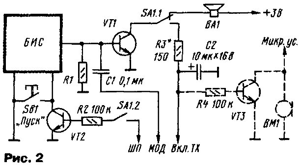

На рис. 2 приведена принципиальная схема дополнительного узла, обеспечивающего автоматическую передачу в эфир текущего времени. Транзисторный ключ (VT2) уровнем логической 1 от шумоподавителя (ШП) приемного тракта включает режим голосового объявления времени (имитируя нажатие на кнопку "Пуск").
Puc.2
Транзистор VT1 часов в этом режиме используется как ключ, включающий передачу. Цепь R3C2 сглаживает пульсации управляющего тока и обеспечивает некоторое (2...3 В) напряжение на нижнем по схеме выводе резистора R3. Его можно при необходимости использовать для блокировки (ключом на транзисторе VT3) микрофона на время передачи информации о времени. Ток управления передатчиком может быть до 15 мА, что достаточно, например, для включения радиостанции типа Р-838 ("Виола", "Кремница"). Режим передачи времени включают переключателем SA1. В указанном на схеме его положении часы и трансивер работают независимо. Это сервисное удобство несложно сделать включаемым только по эфирному запросу (например, передачей запрашивающей радиостанцией тонального сигнала определенной частоты).
