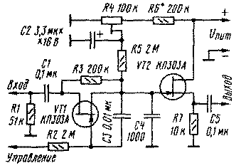

Схема фильтра показана на рис. 1. Он собран на двух полевых транзисторах, один из них - VT1 - выполняет функции переменного резистора с электронной регулировкой, а на втором (VT2) собран истоковый повторитель. Фильтр включают в разрыв цепи, идущей от подвижного контакта регулятора громкости ко входу УЗЧ.
Puc.1
RC-цепь, состоящая из резистора R3, сопротивления канала полевого транзистора VT1 и конденсатора С4, представляет собой однозвенный ФНЧ. Меняя сопротивление канала транзистора VT1, можно варьировать частоту среза фильтра. А это сопротивление зависит от запирающего напряжения затвор-исток. Конденсатор СЗ уменьшает нелинейные искажения, которые могут возникнуть из-за модуляции сопротивления канала транзистора обрабатываемым сигналом. Резистор R3 ограничивает пределы изменения частоты среза ФНЧ.

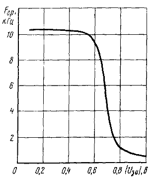

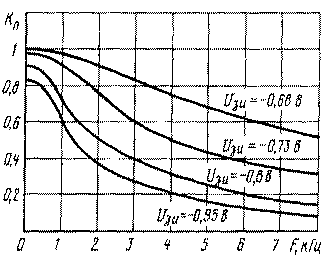

На рис. 2 показаны амплитудно-частотные характеристики устройства при разных значениях напряжения затвор-исток. При напряжении меньше 0,5 В верхняя граница полосы пропускания ФНЧ превышает 10 кГц и фильтр не влияет на полосу пропускания низкочастотного тракта (рис. 3).

Управляющий сигнал должен быть положительной полярности. Если использовать постоянную составляющую выходного сигнала AM детектора, то в цепи управления устройством надо установить ФНЧ с частотой несколько герц. Адаптацию устройства к конкретным уровням сигнала осуществляют подстроечным резистором R4.
Резистор R4 - СПЗ-19а, остальные - МЛТ, С2-33, Р1-4, конденсатор С2 - серий К50, К52, К53. Транзисторы можно заменить на КПЗОЗБ. Если необходимо сделать регулировочную характеристику более плавной, надо использовать транзисторы с большей величиной запирающего напряжения - КПЗОЗВ, КПЗОЗГ. При этом резистор R6 необходимо применить с сопротивлением, в 2...3 раза меньшим.

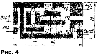

В зависимости от того, в какой трансивер будет установлено устройство, элементы R1, С1, С5 могут быть исключены. Все детали размещают на печатной плате из одностороннего фольгированного стеклотекстолита, эскиз которой показан на рис. 4.
