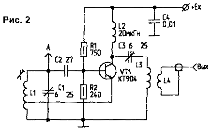

Схема генератора на частоты 68 и 94 МГц приведена на рис.2. Катушка базового контура L1 выполнена на фторопластовом каркасе 012 мм с подстройкой латунным сердечником 05 мм и содержит 6 и 4 витка на частоты 68 и 94 МГц соответственно. Катушка коллекторного контура L3 - бескаркасная, выполнена проводом ПЭВ 01 мм на оправке 08 мм и содержит 8 (6) витков. Эта катушка состоит из двух половин, между которыми располагается катушка L4, состоящая из 4 (3) витков.
Puc.2

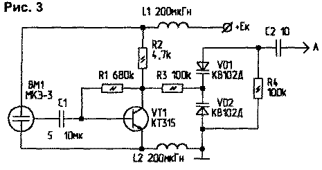

Для осуществления частотной модуляции в описанных генераторах используется схема модулятора, показанная на рис.3. НЧ-сигналы с электретного микрофона поступают на усилительный каскад на транзисторе VT1, коллектор которого гальванически связан с варикапами VD1 и VD2. Наряду с варикапами КВ102Д, в схеме можно использовать диоды типа Д220. Настройка модулятора сводится к установке потенциала коллектора VT1, равного половине напряжения питания, с помощью базового резистора R1. Модулятор соединяется с базовым контуром генератора в точке А. Так как ВЧ-напряжение на базовом контуре достаточно велико, может потребоваться подключение модулятора к части витков базового контура.
Puc.3
Для настройки генератора желательно использовать частотомер или приемник на соответствующий диапазон и генератор УКВ. Настройка проводится при пониженном напряжении питания.
Первоначально базовый контур отключается, генератор превращается в усилитель, в цепь базы вводится сигнал с соответствующей частотой от генератора УКВ, и выходной контур настраивается на требуемую частоту. Затем схема генератора восстанавливается. При увеличении напряжения питания (ЕК) коэффициент усиления усилительного звена возрастает, и при напряжении питания порядка 5 В возникает автогенерация, т.к. начинает выполняться условие баланса амплитуд. При этом ток, потребляемый от источника, скачком возрастает до 250 мА. Если этого не происходит, необходимо переместить точку отвода, соединенную с эмиттером транзистора, на 0.5...1 виток.
При увеличении напряжения питания до 14 В потребляемый ток возрастает до 500 мА, а выходная мощность, измеряемая на эквиваленте нагрузки (2 лампы 6,3 В х 0,22 А, включенные последовательно), составляет 3 Вт. При этом ВЧ-напряжение на базовом контуре - порядка 50 В. При дальнейшем увеличении напряжения питания (до 20 В) коллекторный ток достигает максимально допустимого значения - 800 мА, а выходная мощность - 8... 10 Вт. В процессе увеличения напряжения питания происходит изменение емкостей р-n переходов, поэтому все конденсаторы необходимо подстраивать при рабочем значении Ек для получения требуемой частоты и достижения максимальной мощности. Если Ек увеличить примерно до 24 В, коллекторный переход транзистора VT1 обычно пробивается. Следует отметить сравнительно сильное взаимное влияние базового и коллекторного контуров, что совершенно естественно при подобной конфигурации схемы.
