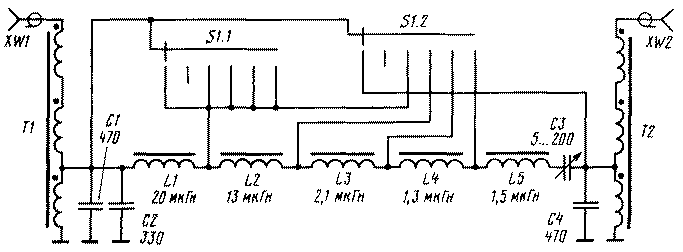

Для упрощения одного из самых сложных узлов - переключателя диапазонов и решения проблемы сопряжения контуров в трансиверах входные цепи приемного тракта, как правило, делают относительно широкополосными. По этой причине, несмотря на большой динамический диапазон современных аппаратов, при приеме нередко возникают помехи от близкорасположенных мощных радиостанций, рабочая частота которых лежит в полосе пропускания входных цепей. Особенно остро это проявляется на коллективных радиостанциях, работающих в подгруппе "несколько передатчиков". Чтобы избежать этого, на входе приемного тракта следует установить пассивный KB преселектор.
Удачную конструкцию подобного преселектора разработали в Bayerische Contest Club - ВСС (Thomas Moliere, "Der BCC-Kurzwellen-Preselektor", Funkamateur, 1997, № 1, S. 76-77).
Этот преселектор (см. рисунок) перекрывает полосу частот от 1,8 до 30 МГц, т. е. охватывает все девять любительских KB диапазонов. Входное и выходное сопротивления фильтра -50 Ом. Необходимую селекцию сигнала обеспечивает последовательный колебательный контур, который состоит из конденсатора переменной емкости СЗ и катушек индуктивности L1-L5. Выбор катушек и, следовательно, рабочих диапазонов осуществляется переключателем S1. В первом (левом по схеме) положении движка этого переключателя селективная цепь замкнута - преселектор отключен. В следующих пяти положениях движка преселектор перекрывает полосы частот, включающие любительские диапазоны: 80 и 160 м; 40 и 80 м; 20, 30 и 40 м; 15, 17 и 20 м; 10, 12, 15, 17, 20 и 30м.
Поскольку выходное сопротивление источника сигнала и входное сопротивление нагрузки входят в колебательный контур, для повышения нагруженной добротности контура на входе и выходе преселектора введены трансформаторы Т1 и Т2 с коэффициентом трансформации 9 - соответственно понижающий и повышающий. Особенностью такой схемы преселектора является то, что его полоса пропускания dF (по уровню -3 дБ) не зависит от емкости конденсатора и рабочей частоты и определяется лишь индуктивностью катушки L и входящими в контур сопротивлениями источника сигнала и нагрузки - R (с учетом коэффициента трансформации -около 11 Ом):
dF=R/2pL
Так, на самом высокочастотном поддиапазоне dF около 1 МГц, а на самом низкочастотном - около 40 кГц.
Трансформаторы Т1 и Т2 по конструкции идентичны и отличаются лишь порядком включения - один включают как понижающий, а другой как повышающий. Они намотаны на ферритовых кольцевых магнитопроводах FT50-43 (внешний диаметр - 13 мм, внутренний - 7,9 мм, высота - 6,4 мм). Начальная магнитная проницаемость феррита - 850. Намотку ведут жгутом из трех свитых проводов диаметром 0,6 мм. Длина жгута - 140 мм, а шаг скрутки - 10 мм. Витки равномерно размещают на магнитопроводе, оставив свободными концы жгута по 10 мм каждый. Получившиеся три обмотки соединяют в соответствии с рисунком.
После изготовления трансформаторы проверяют, нагружая их низкоомные обмотки на безындукционное сопротивление 5,5 Ом (четыре включенных параллельно резистора сопротивлением 22 Ом). Если КСВ трансформатора на частоте 7 МГц в 50-омном тракте не будет превышать 1,5, то трансформатор считается годным для дальнейшего использования.
Индуктивность катушек L1-L5 преселектора указана на рисунке. В оригинале конструкции все они намотаны на кольцевых магнитопроводах из карбонильного железа. Но их можно выполнить и на кольцевых магнитопроводах из высокочастотного феррита или даже на обычных цилиндрических каркасах. Для нормальной работы преселектора необходимо обеспечить минимальную связь между катушками L1-L5. При использовании кольцевых магнитопроводов это получается естественным образом. Если же применены катушки на цилиндрических каркасах, то необходимо обеспечить их хорошую экранировку.
Конденсатор СЗ - с воздушным диэлектриком. Его необходимо снабдить хорошим верньерным устройством.
При налаживании преселектора подбором конденсаторов С1, С2 и С4 выравнивают его АЧХ , компенсируя неравномерность АЧХ трансформаторов Т1 и Т2. При правильном их подборе потери, вносимые в приемный тракт преселектором на высокочастотных любительских диапазонах, не должны превышать 1 дБ. Подавление сигналов соседнего любительского диапазона у этого преселектора не менее 22 дБ.
