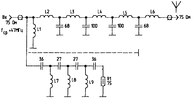

Продолжая тему низкочастотного радиоудлинителя [1], предлагаю схему помехоподавляющего фильтра. Помехи телевизионному приему могут возникнуть в некоторых случаях при слабом сигнале от телецентра и очень близком соседстве телевизионной антенны и базовой антенны радиоудлинителя .Данный фильтр имеет частоту среза около 47 МГц и обеспечивает эффективное подавление гармоник передатчика, не влияя при этом на частоту приема. Высшие гармоники рассеиваются на резисторе R1, сопротивление которого равно сопротивлению фидера снижения.
Данный фильтр эффективно работает и с СВ-радиостанцией (для подавления помех от нее на телевизионный приемник), не внося при этом существенных потерь на частоте 27 МГц.
Все катушки фильтра намотаны проводом ПЭВ-2 диаметром 0,8 мм на оправке диаметром 0,6 мм. Катушка L1 содержит 16 витков, L2 и L6 - 8 витков, L3 L5 - 13 витков, L7 L9 - 5 витков L1 L6 намотаны виток к витку, L7 L9 - с шагом 1 мм.
