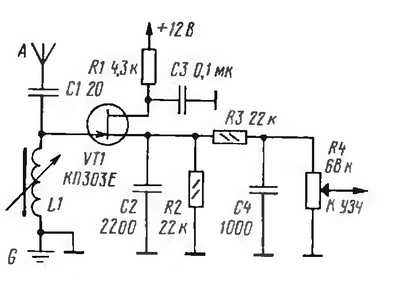

Для подтверждения сказанного, автор собрал устройство, показанное на рис. 4. Это "истоковый" детектор на полевом транзисторе (когда-то аналогичные по своим свойствам детекторы делались на лампах и назывались катодными). Сопротивление в цепи истока выбрано довольно большим, транзистор работает вблизи отсечки, на нижнем сгибе характеристики и поэтому хорошо детектирует AM сигнал. Большое запирающее смещение на затворе (относительно истока) гарантирует высокое входное сопротивление, а 100 % ООС по звуковой частоте обеспечивает малые искажения. Конденсатор С2 и цепочка R3C4 отфильтровывают высокочастотные составляющие, а переменный резистор R4 служит регулятором громкости. С него звуковой сигнал подавался на простой УМЗЧ (В. Поляков. "Универсальный усилитель 3Ч". - Радио, 1994, № 12, с. 34, 35).
Puc.4
Конденсатор входного контура заменяет емкость антенны, катушки и входную емкость транзистора. Антенной служит полутораметровый отрезок провода, протянутый от рабочего стола на окно, а заземлением служит труба центрального отопления под окном. Катушка была взята готовая, от магнитной антенны промышленного ДВ приемника. Она содержала около 250 витков провода ПЭЛ 0,2, намотанных в один слой виток к витку на каркасе диаметром 12 мм. Для настройки служил магнитный стержень той же антенны, вдвигаемый в катушку. Ввиду малой емкости настройка контура получилась на частоты средневолнового диапазона. Четыре московских радиостанции развивали на затворе транзистора сигнал от 0,5 до 1,5 В, так что теория полностью подтвердилась - регулятор громкости приходилось устанавливать на минимум!
Померить высокочастотное напряжение на затворе было совсем не просто - осциллограф к затвору подключить нельзя из-за шунтирования сигнала. Щуп осциллографа подключался к истоку, вместо конденсатора С2. Детектирование при этом становилось хуже, зато транзистор передавал высокочастотный сигнал в режиме истокового повторителя. Уменьшая емкость С2, можно наблюдать регенерацию и даже самовозбуждение. Обратная связь при этом получается по схеме емкостной трехтонки, образованной емкостью затвор-исток и конденсатором С2. При достаточной регенерации можно было в вечернее время слушать и дальние станции.
Любопытен такой факт: когда во время эксперимента провод антенны оторвался от контура, прием московских станций продолжался (хотя и со значительно меньшей громкостью) на ферритовый стержень.
