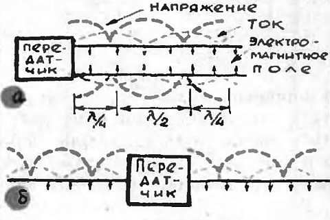

В чем здесь причина? Оказывается. в числе факторов, от которых зависит КПД антенны, на первом месте стоит ее размеры Чтобы это прочувствовать, обратимся к рис. 1, который очень упрощенно поясняет принцип образования излучаюшей антенны. Её прообразом служит разомкнутая на копце двухпроводная линия (рис.. 1, а), вдоль которой возникают узлы и пучности тока и напряжения — так называемая стоячая волна.
В этом случае в пространстве между проводами имеется электромагнитное поле. Если же мы разведем провода линнн в стороны (рис.1, б), поле станет распространяться в пространстве — будет происходить излучение электромагнитной энергии Для эффективного излучения энергии общая длина двух проводов должна быть не менее половины длины волны. Вот и подсчитайте: длина волны в диапазоне 3.5 МГц равна примерно 80 м,— значит, антенна никак не может быть короче 40 м. Кстати, такая антенна называется полуволновым диполем (диполь потому. что в ней используются два провода)

Фидер со стоячей волной можно считать частью самой антенны, выполненной в виде двух параллельных проводов (как на рис. 1,а) В этом случае поля, создаваемые обоими проводами, компенсируют друг друга, и фидер не излучает. Однако применение подобного фидера обычно заметно усложняет согласующее устройство у передатчика.
Надо оговориться, что геометрическая длина антенны и фидера со стоячей волной, измеряемая в долях длины волны, оказывается несколько меньшей ее электрической длины, определяемой из электрических измерений (например, по резонансной частоте). Эту разницу в длинах характеризует так называемый коэффициент укорочения. Физический смысл укорочения состоит в следующем Длину волны мы определяем как частное от деления скорости распространения электромагнитной энергии в свободном пространстве на частоту А вдоль провода радиоволна распространяется несколько медленнее. Кроме того, существует емкость между полотном антенны и землей, что нарушает распределение тока в антенне (из-за наличия емкости ток на концах провода ие равен нулю).

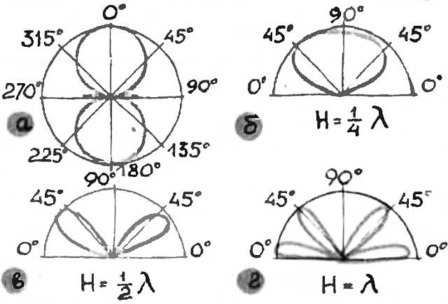

Уже говорилось, что антенну следует подвешивать как можно выше: при низкой подвеске. кроме уменьшения КПД, возрастает доля бесполезно излучаемой вертикально вверх энергии (это хорошо видно на рис. 2. б).

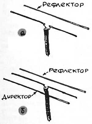

«Волновые каналы», а также выполненные из рамочных элементов «квадраты» очень популярны среди коротковолновиков. Чтобы можно было работать с любым корреспондентом, антенны обычно делают поворотными Кроме чисто конструктивных трудног стей, при этом возникает и проблема размещения такой антенны К примеру, трехэлементный «волновой канал» на диапазон 7 МГц (на 3,5 МГц он вообще вряд ли практически выполним) имеет размеры примерно 10x20 м. А ведь еще надо, чтобы при вращении он не задевал за другие конструкции на крыше!

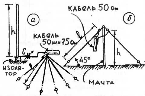

Среди антенн этого типа наиболее эффективен штырь с заземленным основанием — «Ground Plane» («заземленное основание»). Как явствует из названия, ему необходимо заземление. Чаще всего применяют противовесы Удобен в настройке вариант удлиненной антенны с подстраивающим конденсатором (рис. 4, а). Питается антенна фидером бегущей волны из 50- или 75-омного коакси ального кабеля. Штырь можно выполнить из дюралюминиевой трубы диаметром 30. .40 мм, а для противовесов использовать медный провод диаметром 2...3 мм. Для диапазона 3,5 МГц его высота должна быть равна примерно 24 м, для 7 МГц—12 м, длина противовесов — соответственно 21 и 10,5 м, максимальная емкость конденсатора С - 1000 и 600 пФ
Конечно, выполнить такую конструкцню на диапазон 3,5 МГц довольно трудно (особенно в городских условиях). гораздо большее распространение получили «Ground Plane» на более высокочастотных диапазонах.
Удовлетворительные характеристики — практически круговую диаграм му направленности в горизонтальной плоскости и прижатый к земле лепесток излучения в вертикальной — имеет антенна «Inverted V» («перевернутое V» — такое название она получила за свою форму). Антенна представляет собой согнутый примерно под 90° в вертикальной плоскости полуволновый диполь (рис. 4, б). Питается она фидером из 50-омного коаксиального кабеля любой длины, оплетку которого подключают к одному плечу диполя, а центральный провод к другому. Для диапазона 3,5 МГц длина каждого плеча l составляет 19.36 м при высоте мачты h —14 м, для диапазона 7 МГц — соответствен но l=10,26 и h=7,3 м.

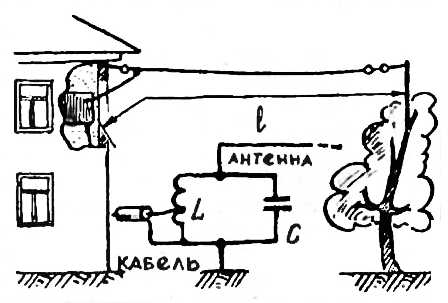

«Long Wire» и «наклонный луч» требуют применения хорошего заземления (противовесов), иначе эффективность их будет невысокой.
Подобные антенны лучше питать через промежуточный LC-коитур, как показано на рис. 5. Положение отвода подбирают по наибольшему излучению антенны (о методике настройки будет сказано позднее). Кабель может иметь любое волновое сопротивление.

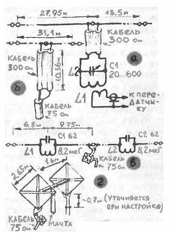

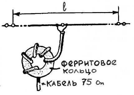

Кроме «Long Wire», можно применить один из диполей. Если есть возможность, лучше всего использовать для каждого диапазона отдельный диполь со своим фидером. В качестве последнего может служить 75-омиый коаксиальный кабель (входное сопротивление в центре полуволнового диполя близко к этой величине). Однако коаксиальный кабель — фидер несимметричный. а диполь имеет симметричный вход. Поэтому лучшие результаты получаются, если симметрировать выход фидера. Различные симметрирующие устройства неоднократно описывались в литературе. Конструктивно проще других устройство на фсрритовом кольце (20ВЧ, 50ВЧ и т п.). сквозь которое пропущено несколько — не менее 4—5 — витков кабеля, как показано на рис. 6. Правда, кольцо должно иметь достаточно большой диаметр, чтобы в нем поместились витки кабеля. Если найти такого кольца не удается, а применять другие устройства не позволяют условия, можно подключить кабель и непосредственно, смирившись с ухудшением эффективности антенны.
Общая длина обоих плеч диполя / равна 0,475 от средней длины волны диапазона.
Чтобы уменьшить взаимное влия пне. ухудшающее эффективность, антенны разных диапазонов следует разносить как можно дальше и стараться размещать их под углом (лучше всего 90°) друг к другу.
Удобен двухдиапазонный диполь, показанный на рис. 7,а. Его размеры таковы, что на 3,5 МГц длина составляет половину, а на 7 МГц — целую величину λ,. Чтобы согласовать входное сопротивление антенны с кабелем на обоих диапазонах, пришлось выбрать точку подключения не в центре, а на некотором расстоянии от него Если применить в качестве фидера ленточный телевизионный кабель КАТВ с волновым сопротивлением 300 Ом, согласование будет удовлетворительным .
Контур L2C1 нужен для симметрирования Катушка L1 — катушка связи. Контур настраивают в резонанс на рабочей частоте диапазона.

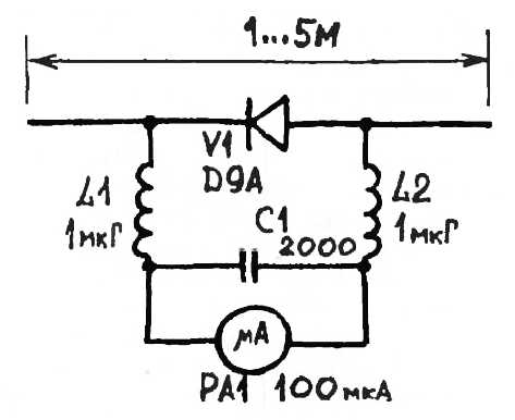

Труднее определить настройку антенны с фидером стоячей волны. Здесь можно использовать ГИР, поднося его катушку к полотну антенны.

Наиболее сложна настройка многоэлементных направленных антенн. У них вначале определяют частоту резонанса вибратора и проверяют КСВ в пределах диапазона. Желательно, чтобы он не превышал значения 1.5...1,8 на крайних точках. Для того чтобы «вогнать» КСВ в эти пределы, можно как. изменять размеры активного вибратора, так и перемешать в небольших пределах по отношению к нему рефлектор и директор (от расстояния между ними зависит входное сопротивление вибратора). Затем измеряют излучение антенны назад, в сторону рефлектора (применяя индикатор поля в режиме передачи или по силе принимаемых сигналов), и добиваются наибольшего подавления этого излучения Наконец, для «волнового канала» регулируют размеры директора, чтобы излучение (или сила принимаемого сигнала) в прямом направлении было максимальным.
После этого надо немного передохнуть и... начинать все сначала, так. как регулировки рефлектора и директора нарушили настройку вибратора. Когда после нескольких таких подстроек (обычно 3...4) окажется, что дальнейшего улучшения параметров не наступает, настройку можно считать законченной. Остается снять диаграмму направленности антенны в горизонтальной плоскости, поворачивая ее на 360° и отмечая через равные промежутки (допустим, 5°) силу сигнала в относительных величинах, приняв максимум за единицу. И эту операцию можно провести как в режиме передачи, так и в режиме приема. Чтобы в последнем случае иметь источник сигнала постоянного уровня, можно попросить кого-нибудь из соседних коротковолновиков включить на время измерений свой передатчик в телеграфном режиме. Можно также использовать любой вспомогательный генератор, отнесенный на расстояние нескольких длин волн.

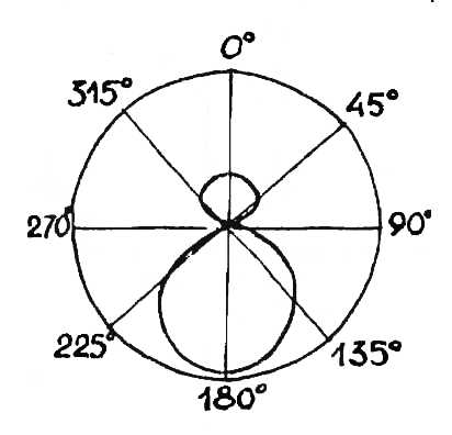

Если диаграмма направленности будет иметь вид, показанный на рис. 9 с шириной переднего лепестка около 60° на уровне половины мощности и подавлением назад на 15...20 дБ. радиолюбитель может считать свою задачу выполненной.
Иногда диаграмма немного «косит» — получается несимметричиой. Это значит, что необходимо принять дополнительные меры по симметрированию питающего антенну сигнала. Если применено симметрирование с помощью ферритового кольца, надо увеличить число витков кабеля либо сложить вместе два или три кольца, увеличив сечение магнитопровода.
