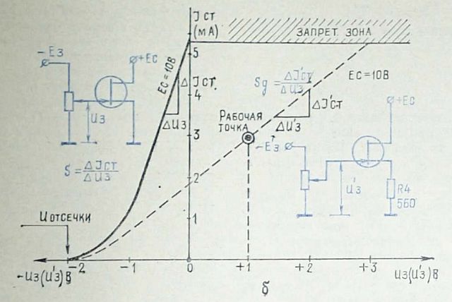

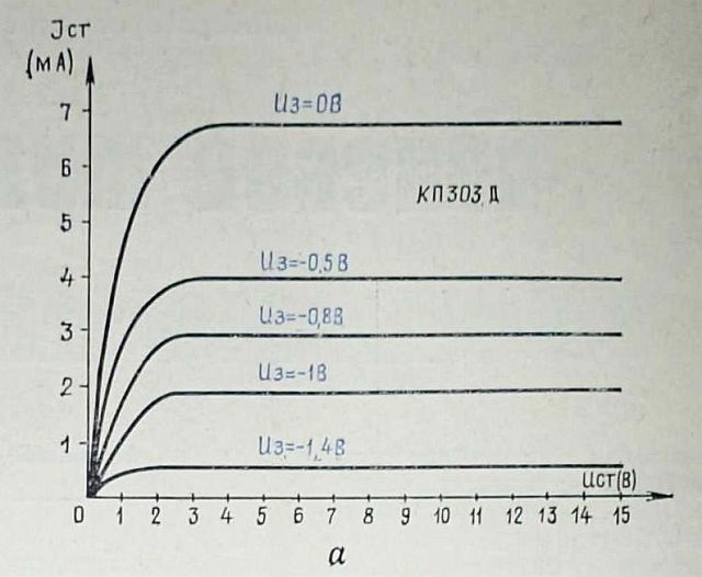

На сток транзистора с р-каналом подается отрицательный, а на сток транзистора с n-каналом положительный потенциал по отношению к истоку. Для полевых транзисторов с «n-р» или «р-n» переходом напряжение на затворе противоположно по знаку напряжению на стоке. У полевых МОП-транзисторов с двумя затворами рабочее напряжение на управляющем затворе может быть разного знака. В качестве примеров в этой статье приведены стоковые и сток-затворные выходные характеристики полевых транзисторов КП103К с «n-р» переходом и КП303Д с «р-n» переходом, снятые в статическом режиме, то есть без нагрузки.
Физически при изменении напряжения на затворе за счет электрического поля происходит изменение сечения канала, которое при Uз=0 — максимально допустимо, а при Uз=Uотсечки — минимально. При изменении сечения канала меняется величина протекающего через него тока. Происходит управление выходным током с помощью электрического поля. Отсюда и название «полевой транзистор». Изменение же сечения канала происходит за счет увеличения или уменьшения объема управляющего перехода от воздействия напряжения на затворе. Это означает, что часть полупроводникового материала канала временно приняла структуру управляющего перехода.
Полевые транзисторы каждого типа подразделяются по параметрам на группы, в пределах которых, как правило, параметры имеют трехкратный разброс.
ur_pt ur_pt
Рис.1. Характеристики полевого транзистора КП303Д: а) стоковая; б) стоко-затворная.

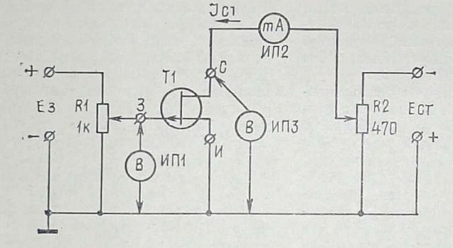

Характеристики полевых транзисторов с р-каналом можно снять с помощью стенда, схема которого приведена на рисунке 2. Для транзистора с n-каналом следует изменить полярность включения источников питания и измерительных приборов на обратную. Можно снять и динамическую характеристику, включив резистор в цепь истока или стока.
ur_pt
Рис.2. Схема стенда для снятия характеристик полевых транзисторов.

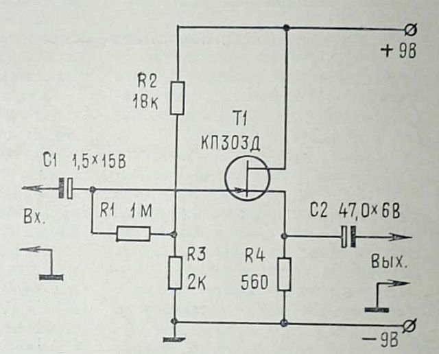

Истоновый повторитель применяется для согласования пьезоэлектрического звукоснимателя со входом УНЧ. У такого устройства (рис. 3) входное сопротивление 1 МОм и равномерная частотная характеристика в полосе 20 Гц — 30 кГц. Коэффициент передачи 0,7. Выходное сопротивление каскада — около 250 Ом. Применение р схема электрофона согласующего устройства на полевом транзисторе обеспечивает неискаженное воспроизведепие грамзаписи. Сигнал, выделенный на иизкоомной нагрузке истокового повторителя, усиливается УНЧ па биполярных транзисторах. Потоковый повторитель может быть собран и па полевых транзисторах с р-каналом (КП103К, КП103Л, KП103M). В втом случае изменяется полярность включения батареи.
ur_pt
Рис.3. Схема истокового повторителя.

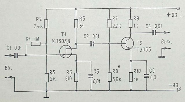

Усилитель высокой частоты на биполярных высокочастотных транзисторах имеет входное сопротивление порядка нескольких сотен Ом. Чтобы не ухудшать резко избирательные свойства колебательного контура, высокочастотный усилитель подключают к части витков катушки.
УВЧ на полевых транзисторах можно подключать к входному контуру без отвода от контурной катушки. Это позволяет повысить чувствительность и избирательность радиоприемника.
Для усиления сигналов высокой частоты предназначены полевые транзисторы с изолированным затвором (КП301Б, КП305Д-И, КП350А-В). У них малая величина проходной емкости. Но есть и недостатки: транзисторы этого типа боятся электростатического напряжения и часто выходят из строя в процессе монтаха и регулировки аппаратуры. Однако можно для УВЧ на частоты до 35 МГц применять полевые транзисторы с «р-n» переходом. Они просты в обращении. Схема апериодического УВЧ приведена на рисунке 4. Сигнал на входе может достигать 100 мВ. Допускается работа при напряжении до 6 В.
ur_pt
Рис.4. Схема усилителя высокой частоты.
