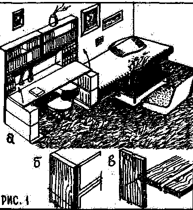

(Рис 1) Рабочее место в общей комнате, обособленное от зоны отдыха:
а — общий вид: две боковые стойки с висящими на стене полками образуют нишу, которая закрывается столешницей, а откинутом виде опирающейся на нижние полки;
б. в - детали конструкции пристенного шкафа и откидной столешницы.

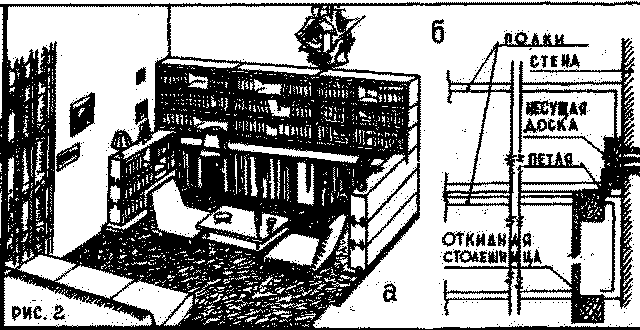

(Рис. 2) Рабочее место в коминте.
а — при опущенной столешнице рабочее место может использоваться как зона отдыха;
б — крепление столешницы осуществляется на рояльной петле, навешенной на доску или брусок, прочно закрепленный к стене на пробках:
в — в горизонтальном — рабочем — положении столешница удерживается специальными фиксаторами с двух сторон. Для постановки фиксатора используется зазор, образующийся между вторым и третьим рядами полок:

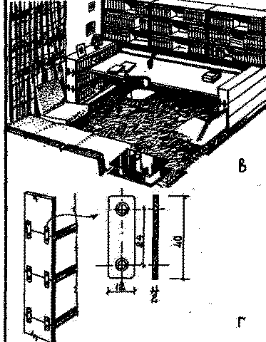

г — крепление полок между собою на высоту трех-четырех рядов с помощью металлических планок, поставленных под головки шурупоч ни боковннкх полок.

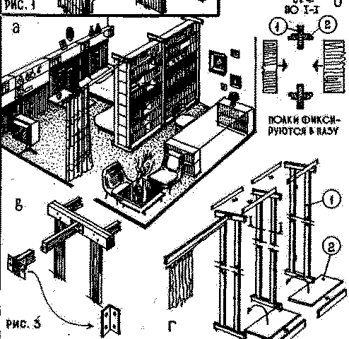

(Рис. 3) Шкаф-перегородкн на всю высоту комнаты с проходом сбоку:
а - общий вид комнаты: часть полок ориеитиронана в рабочую зону. часть (накрашены черным) - в зону отдыха:
б — сечение по несущим конструктивным стойкам: торцы полок входят в паз, образуемый параллельными рейками (2). скрепленными с несущими стойками (1):
в — конструктивная перемычка над проходом: со стойкой и стеной она связана металлическими уголками:
г — конструктивная схема несущей основы шкафа-перегородки: 1 — стойки; 2 — щиты подиума. на который устанавливаются полки.

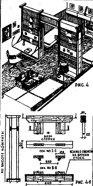

(Рис. 4) Шкаф-перегородка на всю высоту комнаты с порталом по центру. Стойки, выходящие за плоскость полок позволяют навешивать откидные столешницы типа секретера или крепить дополнительные открытые полочки, располагая их перед стеклом основных.

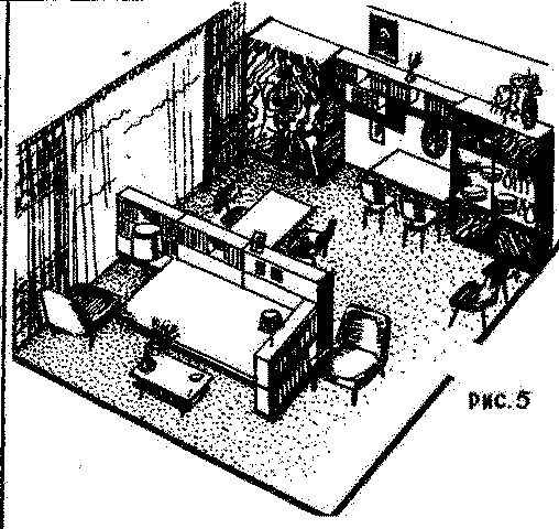

(Рис. 5) Полуперегородка в плане в виде буквы Г отделяет место отдыха от остальной части комнаты. На рисунке показано также, как три книжные полки объединяют имеющиеся гардероб и сервант, образуя удобное и уютное место для постановки стола.
