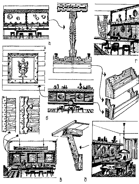

Рис. 1. Тарная дощечка и кухне-столовой:
а — обрамление стены планками с фигурным профилем. На уровне стола во всю длину стены закреплен открытый сверху деревянный ларь. Над ним фигурная облицовка на высоту 30—50 см. По оси стены накладная стилизованная резная колонка (см. деталь), которая изготовлена из четырех составленных в одну фигуру планок. Верхнее обрамление стены может проходить либо под самым потолком, либо на 50—60 см ниже. Этот пояс составлен из двух-трех рядов планок по ширине, накладывающихся одна на другую и имеющих выпиленный орнаментальный рисунок по краю. На обрамленном поле стены расположены цветные керамические блюда н тарелки Деталь в увеличенном масштабе дает представление о рисунке профилей;
б — вариант с полкой. завершающей облицовку стены сверху. Здесь иные. чем в первом случае, пропорции панели. Планки набраны так, что закрывают поверхность стены, оставляя в ней резные оконца. Для большей выразительности рамы могут быть расширены (две планки. сплоченные между собою) до 12—15 см. Сверху над панелью укреплена полка с резным декоративным подзором. Внизу панель переходит в открытый ларь для кувшинов, бутылок и т. п. Поверхность стены внутри каждой из рам оставить того же цвета, что и остальные стены, а можно покрасить. например, в кобальтово-синий или зеленоватый, в зависимости от общего колорита кухни. В таком оконце на специальной подставке. прикрепленной к нижней обвязке рамы (см. деталь). можно поместить художественную керамику. повесить нарядный жостовский поднос и т. п.;
в — композиция аналогична показанной на рис. 1, б. но более нарядная: панель выше. оклад окон шире. вдоль всей стены устроена деревянная скамья (углом в плане), до уровня которой и доходит панель. Деревянная облицовка люминесцентного светильника дополняет оформление. Углы комнаты обработаны накладными деревянными профилями с резьбой (см. деталь к рис. 1. в. на которой показаны два варианта таких профилей);
г—вариант с двумя полками— снизу и сверху панели. Здесь совмещены принципы композиции, показанные на рис. 1, а н на рис. 1, б — сплошная облицовка внизу с обрамлением стены по контуру вверху;
д — вариант облицовки с полкой, опирающейся на украшенные резьбой кронштейны (см. деталь к рис. 1. д).

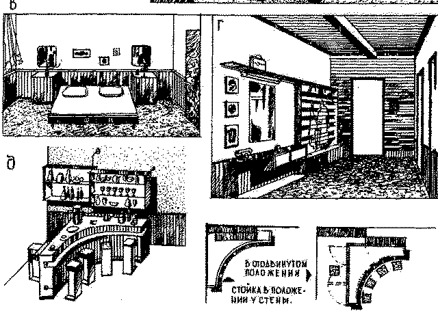

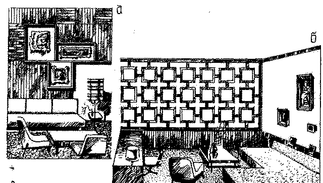

Рис. 2. Оформление других интерьеров квартиры:
а — уголок гостиной. Облицовка с чередующейся раскладкой планок. поставленных то вертикально, то горизонтально. В облицовку вкомпонованы рамки. обрамленные планками «на ребро». На фоне чистой стены размещаются чеканка, графика, живопись:
б — накладной деревянный орнамент из предварительно связанных в рамки и скрепленных между собою элементов. По всему периметру орнамент обрамлен рамой из планок (одна-две по ширине в зависимости от размеров комнаты). Внизу проходит сплошная деревянная панель. Такой орнаментальный рисунок может накладываться как на окрашенную стену, так и на предварительно затянутую декоративной тканью:
в — панель из вертикально расположенных планок в спальне. Сверху торцы планок прикрыты деревянным профилем или горизонтально поставленной планкой. Прикроватные тумбочки снаружи облицованы, как и панель, что придает единый характер всему интерьеру: г — коридор. Планками облицована торцевая стена со входом. Облицовка переходит на потолок Вдоль оси коридора по всей его длине закреплен люминесцентный светильник. одновременно выполняющий роль опоры для концов планок У стен другой конец планок опирается на продольную рейку или доску. Таким образом, облицовки потолка просто заводится концами за края продольных крепежных элементов. Вешалка с обувным ящиком. телефонный столик, панель на обеих стенах коридора. наличники дверных приемов также выполнены из планок;
д — небольшой бар (и приставленном к стене и отодвинутом положениях) со скругленным в плане углом облицован планками. Верхняя к нижняя плоскости выполняются из ДСП. легкий конструктивный каркас — из брусков. Стойке бара. придвинутая к стене, занимает меньше места. Отодвинутая от стены — образует удобное место для приема гостей. Табуреты должны быть квадратными в плане, чтобы при их повседневной блокировке они занимали в комнате меньше места, составляя небольшую скамью.

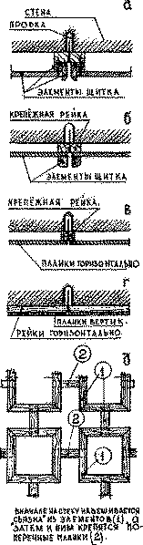

Рис. 3 Конструктивные узлы облицовки стен:
а — предварительно связанные щитки имеют по периметру небольшие бортики из планок, поставленных "на ребро" Щитки крепятся к рейкам. установленным на пробках;
б — упрощенный вариант щитка;
в—простое крепление планок к крепежным рейкам тонкими гвоздями, шляпки которых скусываются;
г—то же крепление с вертикальным расположением планок;
д—орнаментальный рисунок облицовки стены, набранный из автономно собираемых элементов.
