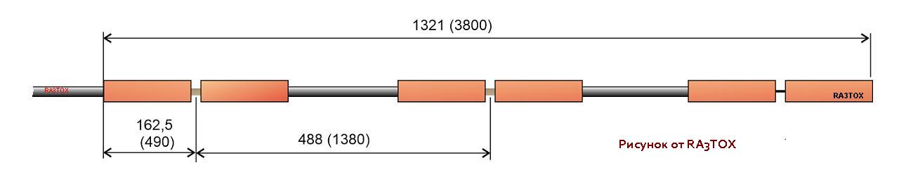

На рис.2 показана коаксиальная антенна, которая состоит из трех симметричных вертикальных полуволновых разрезных вибраторов I, II и III, расположенных на общей вертикальной мачте.
Рис. 2. Трехъярусная коаксиальная антенна (а) и распределение тока вдоль неё (б).
Каждое из плеч вибраторов имеет длину около λ/4, где λ — средняя длина волны рабочего диапазона. Вибраторы выполняют из металлической трубки с наружным диаметром 12—30 мм. Коаксиальный кабель проходит внутри плеч б — е. Центральная жила и внутренняя изоляция кабеля непрерывны по всей своей длине. Центральная жила припаяна к плечу а в точке 2. Оплётка кабеля оканчивается в точке 3 и имеет разрывы между точками 6—7 и 10—11. В точках 3, 6, 7, 10, 11 она припаяна к трубкам.

Общая длина антенны L (расстояние между точками 1—12) равна
где N — число симметричных полуволновых вибраторов антенны. На длинноволновом участке УКВ диапазона общая длина антенны может достигать больших размеров. Если это создает конструктивные неудобства, то можно ограничиться двумя вибраторами I и II при некотором уменьшении усиления.
Мачту антенны изготавливают из дерева или другого непроводящего материала. Трубки крепят на изоляторах. Кабель между точками 4—5, 8—9 крепят к мачте с помощью скобок. В точках 3, 6, 7, 10, 11 оплетку кабеля раскладывают равномерно но всей поверхности среза трубки и припаивают к ней. Промежутки 2—3, 6—7, 10—11, а также зазоры между трубкой и кабелем в точках 4, 5, 8, 9, 12 герметизируют пластилином. Отверстие 1 закрывают пробкой и также герметизируют.

435, 145 MHz
Рис. 3. Размеры антенны (в мм) из 3-х колен для диапазона 435 МГц (в скобках размеры для 145 МГц)
Общая длина антенны из 4-х колен для диапазона 435 МГц составит 1809 мм.
