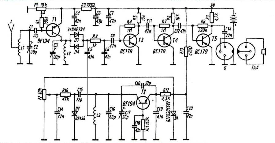

Электрическая схема (рис. 1) максимально упрощена при сохранении хороших рабочих характеристик приемника; сама конструкция отличается простотой и легкостью в изготовлении.
Схема
Рис. 1
Сигнал с антенны поступает на усилитель высокой частоты (УВЧ) на транзисторе T1 (BF194) через резонансный LC-контур, настроенный на середину диапазона (145 МГц). УВЧ повышает уровень входного сигнала и одновременно предотвращает проникновение сигнала гетеродина в антенну. Согласование с антенной осуществляется путем выбора точки подключения (отвода) на катушке индуктивности. При использовании симметричной антенны необходимо применять согласующее устройство.
Потенциометр P1 служит для регулировки усиления в широких пределах. Выходной сигнал усилителя подается на двухдиодный смеситель (диоды типа BAP794, включенные встречно-параллельно). Смеситель представляет собой фильтр с переключаемыми компонентами, содержащий резистор R2 (1 кОм) и два конденсатора C5 и C8 емкостью 47 нФ. Напряжение обратной связи с транзистора T2 подается на смеситель через конденсатор C1. Частота обратной связи вдвое превышает частоту входного сигнала и составляет 773 МГц. Напряжение смещения на варикапе задается потенциометром P2 (10 кОм). Питание варикапа и генератора стабилизировано с помощью стабилитрона (напряжение около 6 В). После фильтра сигнал поступает на трехкаскадный усилитель, собранный на транзисторах типа BC179.
Схема, несмотря на простоту, обеспечивает коэффициент усиления около 90 дБ при максимальной выходной мощности порядка 3 мВт. В качестве нагрузки усилителя используются высокоомные наушники типа TA4, подключаемые через штекер. Схема включения такова, что питание подается при подключении штекера наушников. Потребляемый ток составляет до 12 мА (при максимальной выходной мощности) при питании от двух плоских батарей типа 3R12, что обеспечивает длительный срок службы источника питания.
Схема
Рис. 2

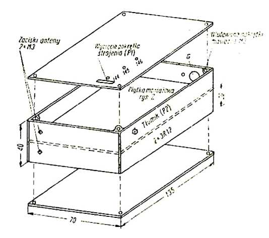

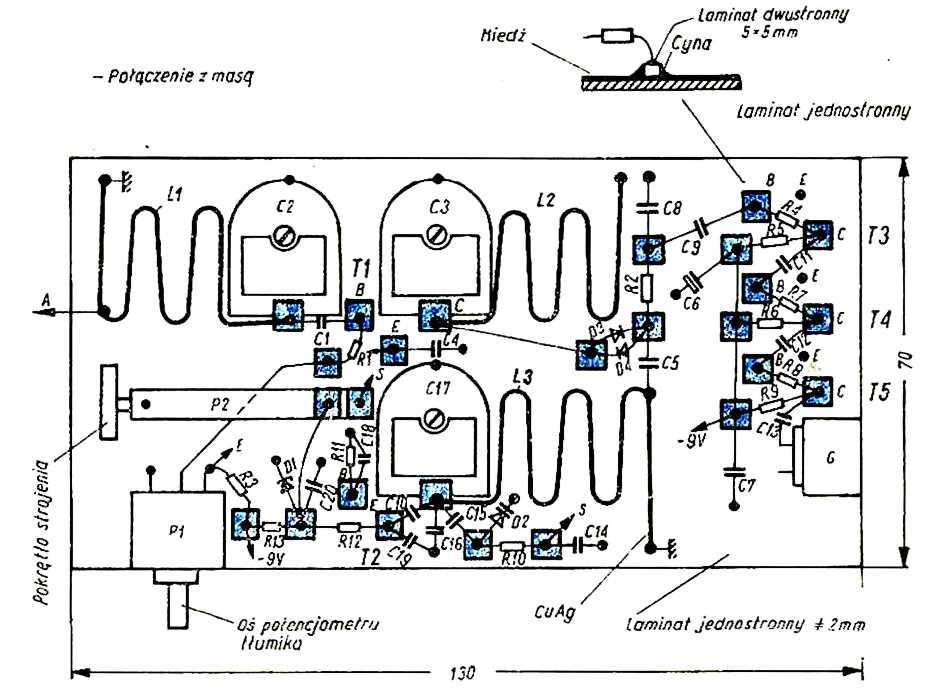

Приемник собран на плате из одностороннего фольгированного стеклотекстолита (рис. 2). Фольгированный слой платы служит общим проводом («землей»), к которому припаяны контактные площадки, выполненные из небольших квадратов двустороннего фольгированного стеклотекстолита (размером примерно 5?5 мм). Монтаж выполнен путем припаивания отдельных контактных площадок к основанию (рис. 3). Катушки L1, L2 и L3 изготовлены из посеребренного медного провода диаметром 1 мм и имеют плоскую форму, показанную на рис. 2. Такая катушка в сочетании с воздушным подстроечным конденсатором емкостью 30 пФ образует резонансный контур с добротностью 200 (без нагрузки). Аналогичным образом можно изготовить и цилиндрические катушки, однако плоские контуры обладают преимуществом: они создают меньшее поле рассеяния, что позволяет обойтись без экранирования. При разработке моделей... При монтаже плоский вывод эмиттера транзистора следует укоротить до длины около 4 мм. Уменьшение длины вывода снижает паразитную индуктивность, однако при этом несколько уменьшается коэффициент усиления каскада.

Наладку схемы начинают с усилителя низкой частоты (УНЧ). Подбором резисторов смещения в цепи базы транзисторов T3–T5 устанавливают напряжение на коллекторах, равное 4,5 В (измерение проводят вольтметром с высоким входным сопротивлением). Такой режим работы обеспечивает максимальное усиление при минимальных искажениях. При исправной схеме должен прослушиваться характерный фоновый шум; если шум чрезмерен, транзистор T3 следует заменить на малошумящий аналог.
Для настройки задающего генератора и усилителя высокой частоты (ВЧ) потребуется гетеродинный индикатор резонанса (ГИР). Емкость контура, образованного конденсатором, включенным последовательно с варикапом (определяющим частоту генератора), должна обеспечивать перекрытие диапазона 72–73 МГц при крайних положениях движка потенциометра P2-A (10 кОм). Для контроля частоты в простейшем случае можно использовать УКВ-радиоприемник с точно проградуированной шкалой. При настройке режима возбуждения генератора изменяют емкость между эмиттером и коллектором транзистора T2 или номинал резистора смещения базы.
После сборки схемы необходимо настроить параметры обратной связи генератора и усилителя ВЧ.

Монтаж приемника выполнил на "пятачках" по методике С.Жутяева (см. УКВ трансвертер). Вместо указанных на схеме транзисторов можно применить отечественные: BF194 - КТ368, ГТ311, ВС179 - КТ3102А.
