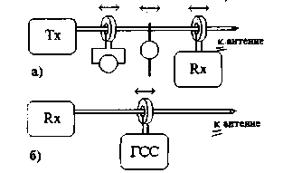

    Средства контроля АЭФ 1-го рода
    Для испытаний, мониторинга и проведения работ по подавлению АЭФ нужны средства контроля. В режиме передачи контроль производится с помощью простейших индикаторов. Самый простой из них - неоновая лампочка. Стрелочный индикатор синфазных токов можно сделать на основе трансформатора тока на кольцевом магнитопроводе из феррита марки М55НН-1 типоразмера К65х40х6 (рис. 17,а). Первичная обмотка - кабель, продетый в кольцо, вторичная - L1 имеет 10 витков провода ПЭВ-2 диаметром 0,15 мм. Чувствительность измерительной головки желательно сделать регулируемой. Кольцо перемещают вдоль кабеля так, чтобы он всегда находился в центре кольца (рис.18,а)
    Puc.17
    Стрелочный индикатор электрического поля (см. рис. 17,б) изготовить совсем просто. Длина плеч WA1, WA2 антенны - не более 20 см. При перемещении конца одного из плеч вдоль кабеля (рис. 18,а) надо следить за тем, чтобы не изменялось расстояние между этим концом и кабелем.
    Разумеется, возможны и другие виды индикаторов: с разъемным магнитопроводом, с электростатическим экраном, резонансные или широкополосные, с усилителем^ световые или звуковые и т. п.
    Пеpeмeщaя индикатор вдоль фидера в режиме передачи, следят за его реакцией. При наличии АЭФ можно определить положение и оценить уровни пучностей (максимумов) тока или напряжения.
    Контроль АЭФ в режиме передачи производят и с помощью приборов, используя лабораторный генератор (ГСС) и приемник (рис. 18,а). Однако результат может не совпасть с реальным АЭФ, если генератор сигнала расположен и заземлен не так, как ваш передатчик. Значительно удобнее контроль АЭФ в режиме приема (рис. 18,б). Здесь антенна подключена к своему приемнику, надо только убедиться в том, что при отсутствии связи генератора с кабелем сигнал от генератора не поступает в приемник через антенну.
    Puc.18
