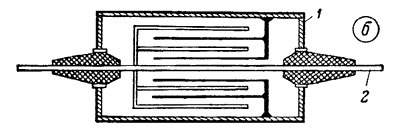

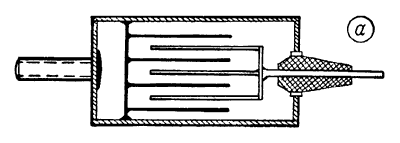

Конденсатор С6 служит для фильтрации токов высокой частоты в цепи питания подогревателя (нити накала) лампы Л1 передатчика. Емкость конденсатора С6 - 0,05 мкФ. Не каждый конденсатор можно применить в УКВ устройствах для этих целей. Дело в том, что обычные конденсаторы имеют соединительные провода, как внутреннего, так и наружного монтажа, а обкладки их выполнены в виде спирали. Это приводит к образованию индуктивностей, включенных последовательно с емкостью, с которыми нельзя не считаться, особенно на высоких частотах.

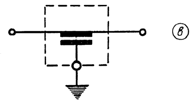

Поэтому в качестве конденсатора С6 применен так называемый проходной конденсатор. Его внутреннее устройство несколько отличается от обычных конденсаторов. С целью резкого уменьшения индуктивности каждая из обкладок выводится из изоляционной прокладки между пластинами и запаивается или заваривается на торцах. Варианты устройства такого конденсатора показаны на рис.1а и 1б, а правильное схематическое обозначение - на рис.1в.

Рис.1а

Рис.1б

Рис.1в
В конструкции, показанной на рис.1б, внутри металлического корпуса 1 конденсатора расположен токонесущий стержень 2, к которому и присоединены торцы одной из обкладок конденсатора. Торцы другой обкладки присоединены к корпусу, который укрепляется с помощью приваренной к нему скобки непосредственно к шасси. Укрепить проходной конденсатор С6 в радиостанции нужно таким образом, чтобы или вовсе исключить соединительные провода от конденсатора к фильтруемому проводу и к корпусу устройства передатчика или добиться, чтобы длина проводов была предельно малой.
