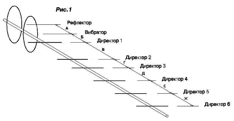

Рис.1. Конструкция антенны
Если в многоэлементной антенне «волновой канал» заменить рефлектор и вибратор на рамки, то полученная антенна (рис. 1) дополнительно приобретает указанные качества рамочных антенн и прямое питание через фидер без согласующих устройств, поскольку входное сопротивление активной рамки близко к 50 Ом.

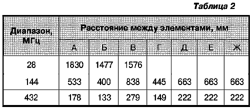

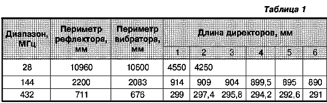

В таблицах 1 и 2 представлены геометрические размеры антенн для диапазонов 28, 144, 432 МГц.

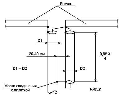

Как показала практика эксплуатации подобных антенн, применение симметрирующего устройства не дает заметного эффекта. Не редко на практике дополнительные потери в симметрирующем устройстве оказываются выше, чем выигрыш от симметрирования питающей линии. Если не удается точно согласовать антенну в диапазоне 28 МГц и диаграмма сильно «косит» - можно использовать симметрирующее устройство изображенное на рис.2.
Рис.2. Симметрирующее устройство

Вибраторы и рефлекторы для диапазонов 144 и 432 МГц выполняются в виде эллипсов и электрически изолируются от траверсы (для траверсы лучше использовать стекловолоконные лыжные палки, а распорки для рамок изготовить из оргстекла). Все элементы для УКВ антенн (табл. 1 и 2) изготавливают из биметаллического прутка или медной трубки диаметром 6 мм. Рефлектор лучше выполнить в виде сетки окантованной изогнутым эллипсом прутком. Входное сопротивление активного элемента можно регулировать в небольших пределах изменением расстояния между вибратором и рефлектором.
