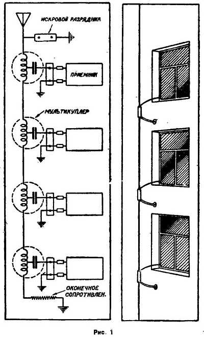

Внешняя часть открытой мультикуплерной системы состоит из действующей антенны с вертикальным снижением, идущим вдоль стены здания. По его пути вниз включены последовательно мультикуплерное агрегаты, соединенные с вертикальной магистралью и с вводом в каждую квартиру, как показано на рис. 1.

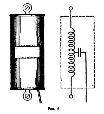

Мультикуплер состоит из индуктивного сопротивления (катушки самоиндукции) с выводом от средней точки и постоянного конденсатора, соединенных, как показано на рис. 2. Приемник соединен с отводом от средней точки сопротивления через конденсатор небольшой емкости. Как конденсатор, так и катушки заключены в металлическую коробку цилиндрической формы.
Одна антенна на несколько приемников
Величины катушки и конденсатора выбираются такими, чтобы их собственная длина волны лежала приделами радиовещательного диапазона.
Небольшой конденсатор, соединенный последовательно с приемником, представляет большое сопротивление, поэтому энергия, которую можно получить из антенны, ограничена.
В одном из жилых домою в центре Нью-Йорка сила приема была измерена в разных этажах. В 14-м этаже сила приема равнялась 18 децибелл при работе мультикуплера, в 9-м этаже средняя сила приема была 14 децибелл.
В «закрытом» типе проводки, применяемом в новых постройках, антенное снижение прокладывается в жестких каналах вместе с общей проводкой заземления.

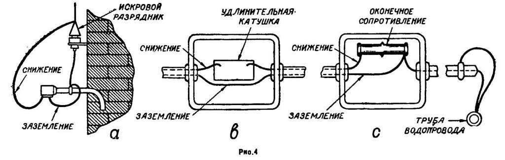

На заземляемом конце провода в любом да типов как «открытой», так и «закрытой» системы между каждым снижением и надежным заземлением должно быть включено сопротивление.
Антенна, работающая в мультикуплерной системе, должна иметь приблизительно 25 см длиниы и по крайней мере 6 м высоты над крышей здания.
Обычно ряд квартир, расположенных непосредственно одна над другой, связывается одной вертикальной магистралью, другая вертикальная группа квартир — второй такой же магистралью и т. д.
К одной антенне, длина которой порядка 25 см может быть присоединено до 30 мультикуплеров о присоединенными к ним 30 приемниками. В зданиях, имеющих не более 15 этажей, к одной антенне можно присоединять 2 снижения. Каждое снижение должно быть замкнуто в конце на омическое сопротивление. Два ответвления должны иметь приблизительно равное количество мультикуплеров. Максимально допустимая разница в числе мультикуплеров не может быть более четырех. Можно соединять в параллель до трех вертикальных магистралей при условии, чтобы каждое еннженнз заключало в себе не более шести мультикуплеров. Эти три снижения могут быть присоединены все к одному и тому же концу антенны или одно из них присоединяется к другому ее концу. Хотя мультикуплеры могут не иметь между собой равных расстояний, однако в каждом снижении их должно быть одинаковое количество.

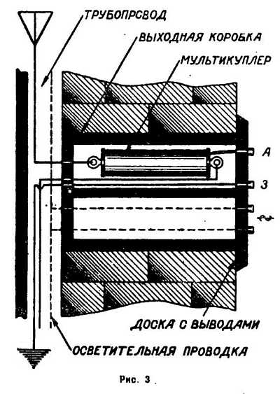

При постройке нового здания вся система может быть заложена в специальный трубопровод. У каждого помещения, где должен быть установлен приемник, мультикуплер помещается в коробке внутри стены (рис. 3).
Антенна в заземление подводится в этом случае к выводной панельке, помещенной поверх этой коробки. Штепсель для антенны и заземления устраивается отличным от штепселя от осветительной сети, чтобы избежать возможности ошибочного включения их в гнездо осветительной сети. Если длина трубопровода между двумя приемниками более 15 м, необходима удлинительная катушка, которая должна быть включзйа приблизительно через каждые 7,5 м последовательно со снижением. Рис. 4 дает детали коробки удлинительной катушки, оконечного сопротивления и грозового предохранителя. Мультикуплерная система предназначалась для радиовещательного диапазона, но на практике было установлено, что можно принимать также и волны короче 100 м. Это сделало систему применимой также и для коротких волн.
