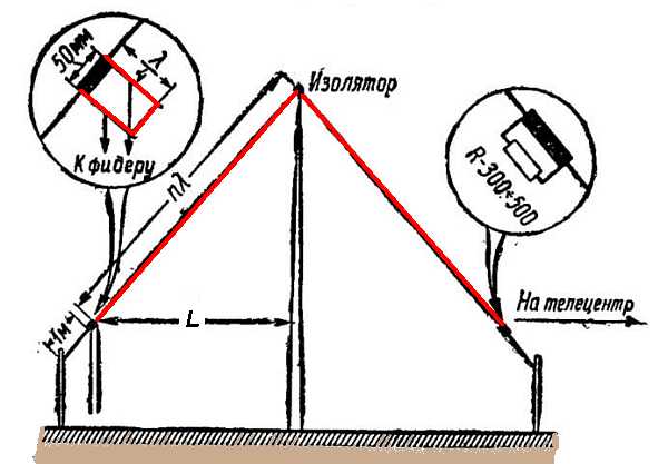

Полуромбическая антенна легко может быть настроена и требует установки всего одной мачты (см. рис.). Обратным проводом такой аитенны служит земля. При длине стороны ромба более 5λ и высоте мачты более 3λ от такой антенны можно получить весьма значительное усиление и хорошую направленность.
Исходной величиной при расчете полуромбической антенны является высота мачты. Расстояние любого конца антенны от мачты (при котором устанавливается оптимальный угол наклона луча антенны) подсчитывается по формуле
где λ —число длин волн, укладывающееся в одном луче антенны.
Конец антенны, направленный на телецентр, нагружают на сопротивление 300...500 ом (точная величина подбирается при настройке антенны). Сопротивление берут графитовое; для ограждения от атмосферных воздействий его заключают в стеклянную трубку, которую с концов заливают смолой.
В качестве опор для лучей антенны используют любые металлические трубы, высота боковых мачт около 3 м над уровнем земли. Оптимальный угол наклона лучей антенны подбирается путем их присоединения к различным точкам труб.
Для фидера лучше всего применить коаксиальный кабель РК-1, РК-3 и др. Согласование 75-омного кабеля с волновым сопротивлением антенны (около 400 ом) можно осуществить с помощью четвертьволновой замкнутой линии. Наилучшего согласования добиваются путем присоединения кабеля к разным точкам линии.
Провод для антенны и согласующего устройства можно применить медный или биметаллический, диаметром 2...3 мм или медный канатик.
