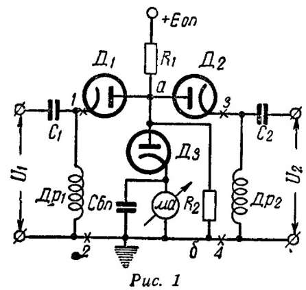

Для измерения углов сдвига фаз двух синусоидальных напряжений одинаковой частоты можно применить простую схему фазометра на трех диодах, которая обладает рядом существенных достоинств. Отсчет углов сдвига фаз производится непосредственно по стрелочному индикатору, шкала прибора остается линейной в широком диапазоне частот, точность фазометра вполне удовлетворительная, амплитуды входных напряжений не обязательно должны быть одинаковыми.

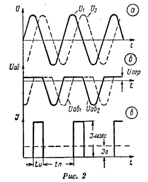

Упрощенная схема прибора изображена на рис. 1, а временные диаграммы, поясняющие физические процессы в фазометре, на рис. 2.
В результате действия сдвинутых по фазе напряжений U1 и U2 между точками «а» и «б», то есть на сопротивлении R2, выделяются ограниченные сверху импульсы Uaб1 и Uaб2, Уровень ограничения Uогр определяется параметрами схемы. Диод Д3 ограничивает снизу результирующие напряжения и через индикаторный прибор протекают почти прямоугольные импульсы тока (рис., 2,в), высота которых не зависит от амплитуд подводимых напряжений. Отношение длительности импульса tи к длительности паузы tп зависит от угла сдвига фаз между напряжениями U1 и U2.
Если φ=π, то tи/tп=0,так как tи=0.
Если φ=0, то tи/tп=1.

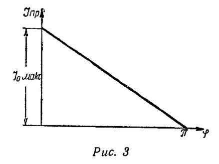

На временных диаграммах (рис. 2) изображен случай, когда φ=π/2. В свою .очередь среднее значение тока через прибор I0 зависит от отношения tи/tп и меняется от нуля до максимального значения при изменении угла сдвига фаз от π до 0. Градуировочная кривая прибора изображена на рис. 3.

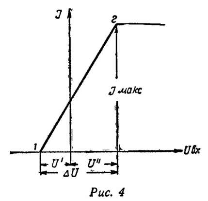

Конденсаторы C1 и С2 на рис. 1 являются разделительными, а дроссели Др1 и Др2 замыкают цепь постоянных составляющих тока на входах фазометра. Поскольку рассматриваемый фазометр работает в режиме двухстороннего ограничения, то его работу удобно анализировать при помощи статической характеристики ограничения, изображенной на рис. 4.
Под статической характеристикой ограничения условимся подразумевать зависимость постоянного тока, протекающего через индикаторный прибор, от величины постоянного напряжения, приложенного к одному из входов фазометра, минуя разделительный конденсатор (точки 1, 2 или 3, 4). Если считать сопротивление диодов постоянному току в проводящем направлении неизменным, то характеристика ограничения будет иметь вид ломаной линии. При больших отрицательных значениях Uвх потенциал точки «а» относительно «земли» будет отрицательным, диод Д3 закрыт и через индикаторный прибор ток не пойдёт. При увеличении напряжения на входе, потенциал точки «а» повышается и, начиная с некоторого значения Uвх=U', диод Д3 откроется, и через прибор начнет протекать ток. При дальнейшем повышении Uвх' ток растет, но как только Uвх станет равным U" диод Д1 закроется, ток через индикаторный прибор прекратит дальнейший рост, достигнув своего максимального значения Iмакс (рис. 4).
Сумму абсолютных значений U' и U" равную ΔU, назовем «раствором» характеристики, Показания фазометра не будут зависеть от амплитуд входных напряжений в том случае, если эти амплитуды в несколько раз больше величины ΔU. Если обозначить символом Uмин ту минимальную амплитуду входного напряжения, при которой амплитудные погрешности не наблюдаются, то очевидно, что для уменьшения Uмин необходимо сужать «раствор» характеристики ограничения. Для уменьшения погрешностей прибора необходимо, чтобы двустороннее ограничение входного напряжения было симметричным, что будет выполнено при соблюдении равенства абсолютных значений U' и U".

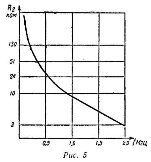

На высоких частотах (выше 150 кгц) на показания индикаторного прибора начинает оказывать влияние паразитная емкость между точками «а» и «б». Для уменьшения влияния паразитной емкости необходимо уделять особое внимание тщательному монтажу схемы. При работе на частотах выше 150 кгц между точками «а» и «б» включается сопротивление R2, которое снижает постоянную времени цепи заряда и разряда паразитной емкости. Экспериментальный график зависимости величины R2 от частоты изображен на рис. 5.
Из графика видно, что с увеличением рабочей частоты необходимо уменьшать сопротивление R2. При использовании фазометра только на низких частотах (ниже 150 кгц) сопротивление R2 можно не ставить. Если фазометр используется для снятия фазовых характеристик широкополосных усилителей, линий задержек или других широкополосных четырехполюсников, сопротивление R2 выбирается по наивысшей рабочей частоте. Однако с уменьшением сопротивления R2 падает входное сопротивление фазометра. Под входным сопротивлением фазометра подразумевается отношение амплитуды входного напряжения к амплитуде первой гармоники тока, протекающего в цепи фазометра от точки 1 к точке 2 (либо от точки 3 к точке 4). График зависимости Rвх от величины R2 изображен на рис. 6. Если требуется обеспечить большое входное сопротивление фазометра на высоких частотах, то на входе фазометра ставятся катодные повторители.

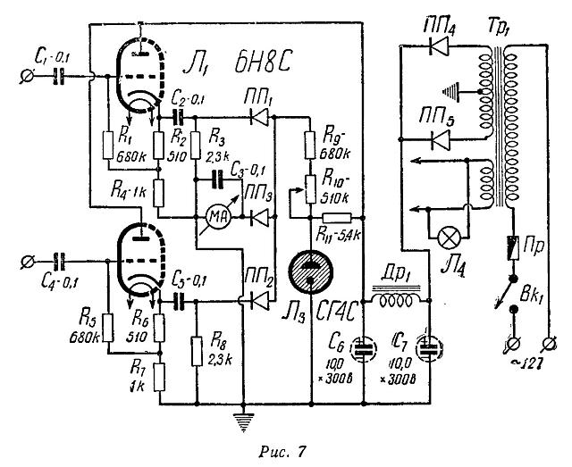

На рис. 7 изображена практическая схема фазометра, выполненного на полупроводниковых диодах и имеющего катодные повторители.
