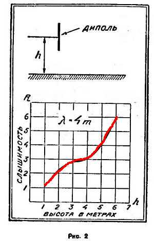

    Подъем вертикального диполя над землей даже в случаях полевой работы более чем желателен, так как чем выше будет поднят диполь, тем более низко будет лежать направление наибольшего излучения над землей, что влечет за собой увеличение дальности передачи.
    Для иллюстрации этого влияния на рис. 2 изображен график увеличения слышимости (напряженности поля) в зависимости от высоты антенны передатчика и приемника над землей. Особенно резко повышается дальность действия установки при подъеме диполя над землей на расстояния, большие его собственной длины волны.

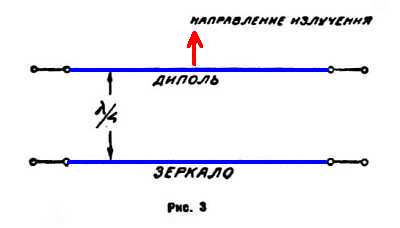

    Для перекрытия при помощи УКВ значительных расстояний горизонтальный диполь применяется совместно с какими-либо отражающими устройствами, направляющими излучение в нужную сторону.

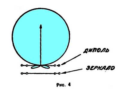

    Простейшим и вполне осуществимым в любительской практике зеркалом является холостой провод, равный по своей длине длине диполя, расположенный на расстоянии половины диполя, т. е. 1/4 длины волны параллельно диполю (рис. 3).
    Диаграмма излучения в этом случае имеет вид, изображенный на рис. 4.

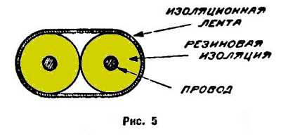

    Наилучшим фидером для УКВ, а в особенности для передвижных станций, как показали опыты, является гупер, или другой провод с резиновой изоляцией, сложенный вдвое и обмотанный сверху изоляционной лентой (рис. 5), и просто осветительный шнур — при применении небольших мощностей, порядка 10—15 W.
    При мощностях, превышающих 50—60 W, фидер следует делать из голого провода. Отдельные его провода располагаются параллельно на расстоянии 4—7 см и скрепляются между собой эбонитовыми планками, отстоящими друг от друга на расстоянии 20—30 см.

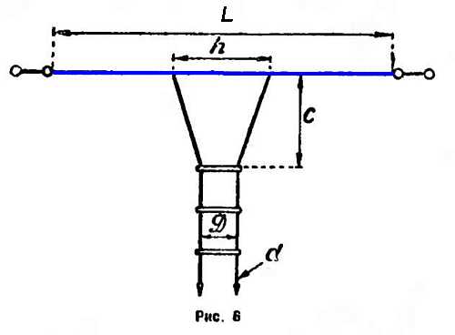

    Диполь с бегущей волной
    Применяемая в последнее время в практике коротковолновых устройств антенна с "бегущей волной дала очень хорошие результаты и в работе с УКВ.
    Как одно из основных преимуществ этой антенны нужно отметить возможность передачи наибольшего количества анергии из генератора в антенну, а также более низко расположенную диаграмму излучения. В отличие от простого диполя антенна с бегущей волной не имеет разрыва в середине излучающей части; провода фидера в точках присоединения их к диполю несколько расходятся (рис. 6).
    Вследствие такого присоединения фидера к диполю мы получаем не стоячие волны, как в системе Лехара, а «волну бегущую».

    Расчет антенны производится довольно просто. Не вдаваясь в сложные теоретические вычисления, приведем здесь лишь практические даниые, относящиеся к размерам такой антенны, а именно: L=0,475λ, h=0,12λ , С=0,15λ.
    Расчет фидера производим на основании следующей зависимости: D=98d, где D - расстояние между центрами проводов фидера, a d — диаметр провода.

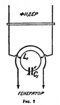

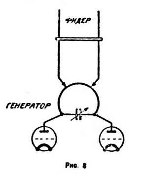

    Связь диполя с генератором может быть осуществлена двумя способами, а именно: через промежуточный контур (рис. 7) или непосредствено (рис. 8).
    Процесс настройки при первом виде связи будет следующий: связываем промежуточный контур с генератором и настраиваем его переменным конденсатором в резонанс, проверяя при этом по лампочке, включенной в промежуточный контур, и индикатору в пробнике отдачу. Связь контура с генератором должна быть подобрана такой, чтобы в контуре возник максимальный ток, но чтобы все-таки не срывалась генерация при дальнейшем незначительном увеличении связи. Настроив таким образом контур, связываем его посредством щипков фидера с катушкой (дугой) и передвижением симметрично в стороны от середины щипков (подбираем связь с антенной, контролируя ее или приборами, включенными последовательно в фидер, или (при отсутствии последних) просто лампочкой.
    При пушпульной схеме генератора, т. е. когда схема симметрична, можно связывать фидер непосредственно с генератором путем приключения щипков к катушке, начиная от середины, причем нужно соблюдать симметрию.
