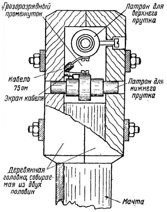

На рис. 2 приведен разрез деревянной соединительной головки, применяемой в антенне промышленного производства. Головка состоит из двух половинок, скрепленных двумя сквозными болтами. Для предохранения кабеля и аппаратуры от грозовых разрядов в головке предусмотрен грозоразрядник (искровой промежуток).
Ptic. 2. Разрез соединительной головки

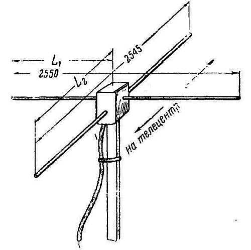

Согласование кабеля с антенной производится изменением места припайки экрана кабеля к нижнему прутку.

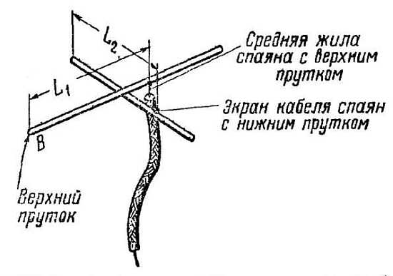

Когда применяется коаксиальный кабель с волновым сопротивлением 75 ом, расстояние L2 (рис. 3) должно быть равно примерно половине геометрической длины нижнего прутка. В случае применения кабеля с волновым сопротивлением 50 ом. расстояние L2 должно быть увеличено до 1400 мм. Для крестообразной антенны может быть использован также и двухпроводный симметричный кабель с волновым сопротивлением 150 или 300 ом, а также даухпроводный телефонный кабель в хлорвиниловой изоляции, волновое сопротивление которого равно 135 ом.
Расстояние L1 (рис. 3) при диаметрах прутков, используемых в выпускаемой конструкции антенны, равно 950 мм. Оно должно уменьшаться при увеличении диаметров прутков.
Рис. 3. Подключение кабеля к пруткам
При использовании двухпроводного кабеля антенна должна быть повернута на 45° по отношению к положению, показанному на рис. 1. Крестообразная антенна укрепляется на вершине мачты, высота которой должна быть равна не менее чем половине длины волны, т. е. не менее 3 м.

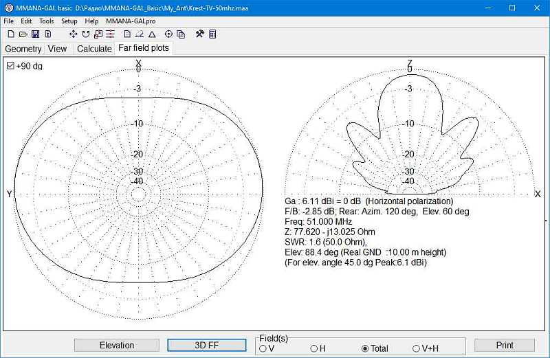

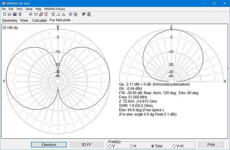

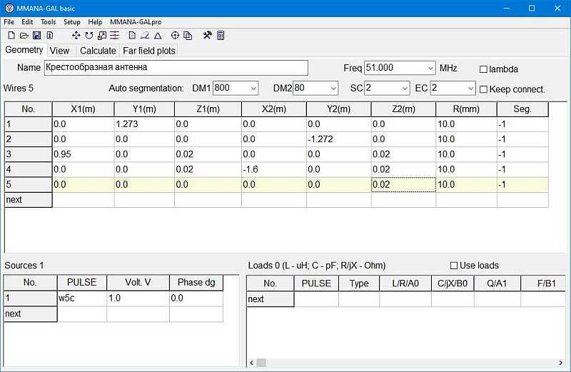

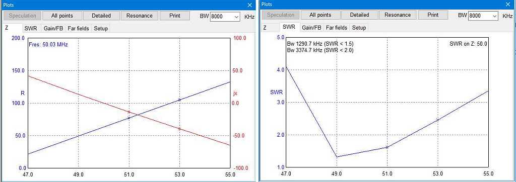

Захотелось посмотреть, чем замечательна такая конструкция антенны. Для этого сделал модель антенны в программе "MMANA". Рабочая частота в статье не указана, но судя по размерам элементов, она находится в районе 1-го телевизионного канала (48,5...56,5 МГц).
Математическая модель антенны.
Характеристики и ДН в свободном пространстве.
Волновое сопротивление и КСВ.
Параметры антенны для высоты 10 м над землей.

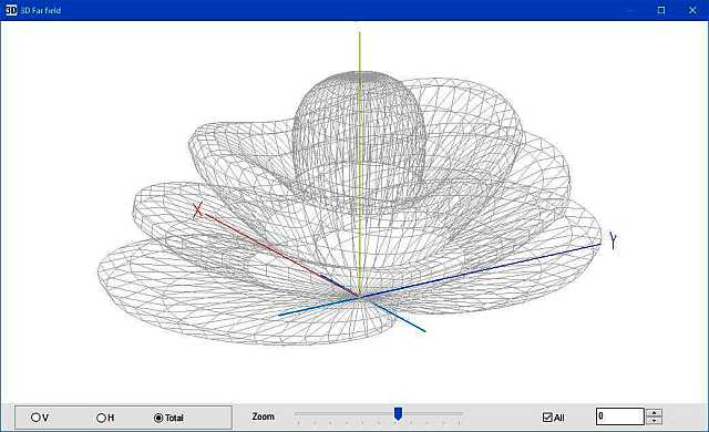

Объемная диаграмма направленности для высоты подъема 10 м.
Как видим, каких-то особеностей антенна не имеет. Характеристики и диаграмма направленности примерно как у обычного полуволнового диполя, при этом расход материала (металла) в два раза больше. Если честно - я так и не понял чем вызвано промышленное производство этой конструкции...
