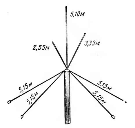

В начале прошлого года швейцарский радиолюбитель Тэд Фегель (НВ9ОР) предложил более простой вариант антенны «Ground plane» для работы на трех диапазонах — 14, 21 и 28 Мгц. Схема такой антенны приведена на рис. 1.
Антенна
Рисунок 1

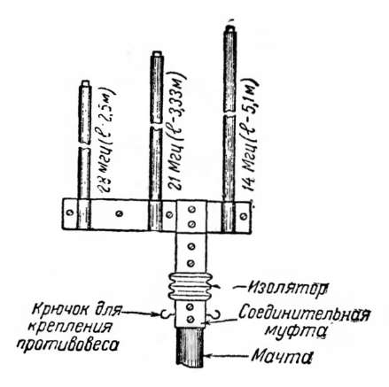

Особенность ее состоит в применении трех отдельных четвертьволновых вибраторов, каждый из которых рассчитан для работы на одном из диапазонов, эскиз крепления вибраторов изображен на рис. 2.

Питание всех трех вибраторов производится одним фидером из коаксиального кабеля с волновым сопротивлением порядка 70 ом. Никаких дополнительных согласующих элементов антенна не требует, так как ее сопротивление на различных диапазонах меняется весьма незначительно.
Опыты показали, что для связи с антенной можно успешно применять любой коаксиальный кабель с волновым сопротивлением в пределах 40— 80 ом, без заметного ухудшения отдачи.
Для изготовления вибраторов антенны необходимо взять дюралевые или алюминиевые трубки диаметром 22—25 мм. Чтобы предохранить металл от коррозии, желательно покрыть внешнюю поверхность трубок каким-либо лаком или краской.
Вверху вибраторы необходимо закрыть деревянными пробками, чтобы в них не попадала вода.

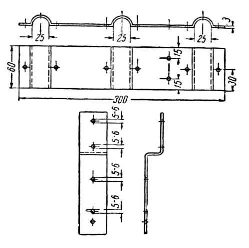

Все три вибратора крепятся в одной точке при помощи тройника, который изготовляется из латуни или оцинкованного железа. Размеры тройника (в мм) приведены на рис. 3.

Тройник с вибраторами антенны крепится на изоляторе-подпятнике, изготовленном из эбонита или другого изоляционного материала. Недостатком эбонитовых изоляторов является их хрупкость.
Подпятник следует крепить к мачте или какой-либо другой подставке, высота которой должна быть не менее 3,5—5 м.
Лучи противовеса берутся длиной по 5,15 м. Для их изготовления можно применить провод любого типа сечением не менее 2—3 мм. От раствора угла между вибраторами и лучами противовеса зависит сопротивление антенны. Так, если между лучами противовеса и вибраторами угол равен 180°, то сопротивление будет порядка 70 ом, а при угле в 90° около 45 ом. В зависимости от имеющегося коаксиального кабеля выбирается и расположение лучей противовеса. Если будет выбрано горизонтальное расположение лучей, то вместо мачты изолятор-подпятник антенны может быть укреплен непосредственно к крыше. В том случае, если антенну предстоит установить на железной крыше, имеющей значительный уклон, то она может служить вместо противовеса. Правда, в этом случае трудно определить входное сопротивление антенны (оно должно быть около 50 ом). Испытания, проведенные автором статьи, показали, что замена противовеса крышей вполне допустима.
Если возникнет необходимость вести работу на диапазоне 7 Мгц, то длина вибратора должна быть 10,2 м и диаметр трубки придется увеличить до 35—40 мм.
Антенна «Ground plane» была установлена на радиостанции UA3AF в начале прошлого года. При работе на трех диапазонах — 14, 21, 28 Мгц она показала значительно лучшие результаты, чем антенны типа «длинный луч» и полуволновый диполь с симметричным питанием. Испытания более чем в течение года показали ее высокие качества при работе на различных расстояниях и направлениях и особенно ярко проявились на больших расстояниях.
