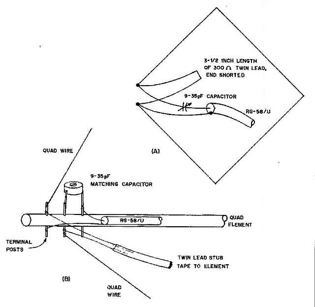

Портативный квадрат на диапазон 2 метра с элементом согласования.
B. Deceuri, WA9GDZ
Согласно 21-му изданию Radio Handbook (Bill On, W8SAI), импеданс точки питания базового квадрата составляет около 140 Ом. Обычные квадраты, построенные различными радиолюбителями, показали типичные значения КСВ около 3:1.Значение несколько изменится при добавлении рефлектора или элемента директора, но оно не очень близко к 50 Ом. Это несоответствие объясняет более высокие показания КСВ с оригинальной конструкцией антенны.
mini-quad-144
Поэтому необходимо устройство согласования импеданса в точке питания антенны. В качестве шлейфа можно использовать двухпроводной кабель длиной 3,5 дюйма (90 мм) и сопротивлением 300 Ом, а переменный конденсатор емкостью от 9 до 35 пф может быть подключен последовательно с линией питания. Конденсатор настраивается на минимальный КСВ, обычно 1,5:1 или лучше.
Механически, к опоре "квадрата" добавляется дополнительная монтажная планка, чтобы обеспечить монтаж и пайку конденсатора. 300-омный шлейф может быть просто насажен на опору вместе с коаксиальной линией, хотя "квадрат" будет работать хорошо, улучшенные электрические характеристики могут быть получены путем более тщательного согласования.
