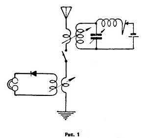

Для намерения собственной длины волны применялась схема рис. 1. В измеряемую антенну вводились две катушки но нескольку витков: одна —для связи с волномером с зуммером, другая — для связи с телефоном. Самоиндукцией этих катушек можно практически пренебречь. Связи были подобраны так, чтобы волномер помимо антенны не был слышен в телефоне.

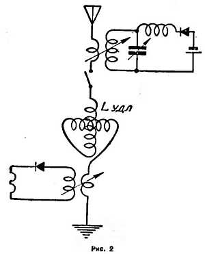

Для измерения емкости антенны вводятся известные самоиндукции, удлиняющие волну антенны (рис. 2).

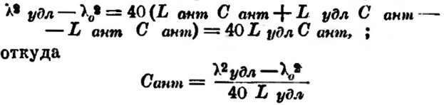

Емкость антенны определяется по формуле:
λудл — волна, которую дает антенна при включении в нее удлиняющей самоиндукции. Формула получена при пренебрежении емкостью удлинительной катушки. Получается эта формула таким образом:
2π2 можно считать равным 40, поэтому
Зная собственную длину волны антенны λ и Сант можно определить эквивалентную самоиндукцию антенны, соответствующую случаю удлинения:

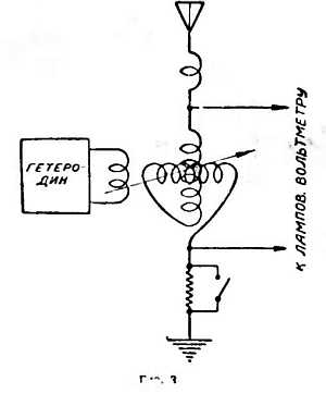

При измерении сопротивления комнатной антенны поступали следующим образом: вводили в цепь антенны известное сопротивление согласно схеме рис. 3.
К зажимам вариометра присоединялся ламповой вольтметр. Предварительно была отградуирована самоиндукция вариометра и измерено сопротивление, вносимое им в цепь антенны. Последнее определяли по декременту затухания резонансной кривой,, снятой для контура, состоящего из самоиндукции вариометра и емкости, причем резонанс; контура соответствовал волне в 1000 м.

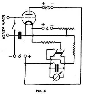

Антенна настраивалась с помощью вариометра на волну 1000 м при работе местной радиовещательной станции или же при излучении местного гетеродина. Напряжение измерялось на зажимах вариометра рефлексными ламповыми вольтметрами (схема вольтметра дана на рис.4) при настройке антенны на волну 1000 м при введении известного добавочного омического сопротивления и при выключении такового. Сопротивление антенны вычислялось следующим образом.

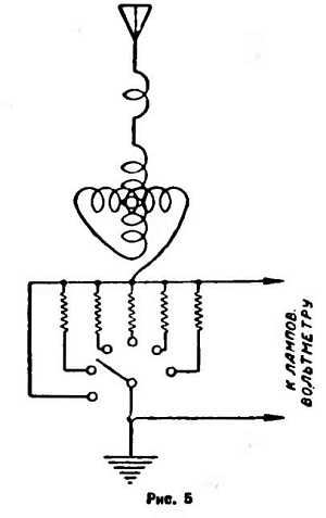

При измерении наружных антенн ввиду больших напряжений, которые получились на зажимах вариометра, мы вводили в цепь антенны последовательно с вариометром поочередно известные добавочные омические сопротивления от 1 до 100 ом, на зажимах которых измерялось напряжение рефлексным ламповым вольтметром. Схема измерения сопротивления и действующей высоты наружных антенн дана на рис. 5. Расчет не приводим.

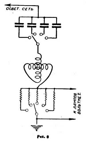

Измерения сопротивления и действующих высот осветительной сети производились по схеме рис. 6.

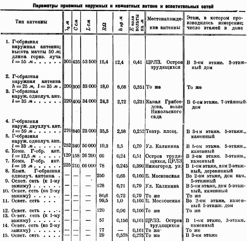

Пользуясь вышеуказанными способами определения параметров, мы произвели ряд измерений антенн и осветительных сетей в лаборатории на Острове трудящихся, а также в разных местах города. Результаты измерений сведены и таблицу.
Сравнивая результаты, полученные для сопротивлений и действующих высот любительских антенн, расположенных в городе, во многих случаях находящихся в близком соседстве с большим количеством других любительских антенн, с результатами для двух антенн отдела приемной аппаратуры, удаленных от других антенн, следует отметить, что наличие вблизи измеряемых антенн осветительных проводов и других антенн, которые по существу являются настраивающимися контурами, а также плохое заземление увеличивают затухание, а следовательно — сопротивление измеряемой антенны.
Из приведенных результатов видно, что чем выше находятся электрическая сеть, тем большую действующую высоту можно получить при использовании ее взамен антенн (см. в таблице графы 13 и 15). Кроме того следует отметить, что слышимость при приеме на электрическую есть может получаться разная при присоединении приемника к разным зажимам сети вследствие разницы в сопротивлении, которое имеет осветительная сеть в обоих случаях (см. графы 9, 10, 13, 14).
Все же из полученных результатов намечается следующий порядок величии для действующих высот и сопротивлений приемных наружных и комнатных антенн и осветительных сетей:
1. Для наружных антенн:
   hвф = 2,5-12,5 м. Rа= 15-35 ом.
2. Для комнатных антенн:
   hвф = 0,2-0,7 м. Rа = 60-250 ом.
3. Для осветительных сетей:
   hвф = 0,15-1 м. Rа = 30-120 омов.
