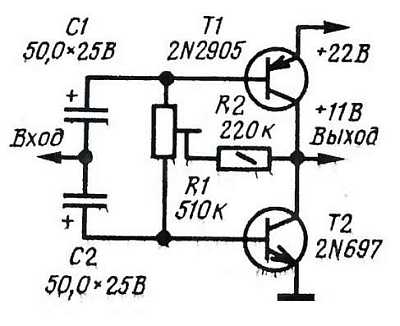

Двухтактный усилительный каскад со встречной динамической нагрузкой
На рисунке приведена принципиальная схема двухтактного каскада, который обеспечивает усиление сигнала по напряжению в 5000 раз.
При входном напряжении 1 мВ выходное напряжение составляет 5 В. Столь высокое усиление при небольшом числе транзисторов (их всего два) объясняется несколько необычным включением транзисторов различной структуры. Оба транзистора включены по схеме с общим эмиттером, причем в качестве коллекторной нагрузки каждого транзистора используется коллекторный переход другого транзистора. Таким образом, получается как бы двухтактный каскад со встречной динамической нагрузкой.
Двухтактный режим устанавливается автоматически вследствие применения транзисторов различной структуры. Симметрирование плеч каскада производится предварительным подбором транзисторов с близкими параметрами и последующей корректировкой режима работы транзисторов по постоянному току, подстроечным резистором R1. Следует заметить, что получение указанного коэффициента усиления реально лишь при подключении высокоомной нагрузки.
Примечание. При повторении усилительного каскада можно использовать транзисторы П302 (Т1) и П701 (Т2).
