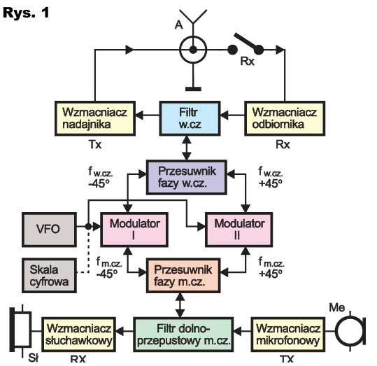

Блок-схема представленного мини-трансивера, поясняющая принцип работы и прохождение радиочастотных сигналов при приеме и передаче (RX и TX), показана на рисунке 1.
Минитрансивер
Устройство использует систему прямого преобразования. В таком приемнике радио, аудио, однополосный SSB или телеграфный сигнал CW, поступающий с антенны, демодулируется в смесителе, который также принимает сигнал от локального генератора. Генератор VFO работает в рабочей полосе, и его частота немного смещена, что позволяет принимать звуковой сигнал.
Во время передачи смеситель работает как модулятор, и сигнал также формируется на рабочей частоте. Сигнал с микрофона после усиления подается на однополосный смеситель, в котором несущая частота и вторая боковая полоса ослабляются. Выходная частота равна разнице частот генератора и низкочастотного сигнала. Однополосный смеситель как при приеме, так и при передаче пропускает нижнюю боковую полосу и ослабляет верхнюю боковую полосу и несущую частоту.
Эта система работает в двух направлениях, без необходимости переключения с передачи на прием - меняются направления передачи высокочастотного и низкочастотного сигналов. Благодаря этому, помимо экономичности конструкции, устранено явление двухсигнального приема, которое встречается практически во всех ранее описанных приемниках с прямым преобразованием частоты.

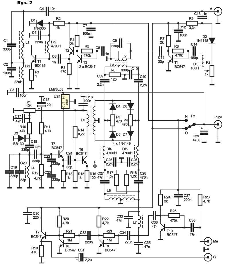

Принципиальная схема трансивера представлена на рисунке 2. Сигнал с антенны подается на ВЧ-регулятор через диодный ключ D2, диод поляризован в проходном направлении. После предварительной фильтрации в последовательном LC-контуре (10 мкГн + 180 пФ) он направляется на усилитель в схеме ОЭ с транзистором Т4. Эта схема и диод, питаются только во время приема.
Минитрансивер
Основную фильтрацию ВЧ сигнала из диапазона 80 м обеспечивает резонансный контур L2C9, настроенный на середину SSB диапазона. ВЧ фазовращатель в простейшем варианте, т. е. в виде двухвыводного R6-C10, подключен к выходу этого контура через обмотку связи. Номиналы этих элементов подобраны таким образом, чтобы в середине SSB диапазона фазовый сдвиг сигнала достигал 90° (+45 и -45), и, следовательно, подавлялась верхняя боковая полоса, так как в диапазоне 80 м используется нижняя боковая полоса (LSB). Эти сигналы затем подаются на два балансных смесителя на диодах D4-D5 и D6-D7, где смешиваются с сигналом перестраиваемого генератора VFO. В один полупериод этого напряжения манипуляции проводит одна пара диодов, а в другой - другая пара. В результате образуются две составляющие низкочастотного сигнала, которые через дроссели DL4 и DL5 направляются на простейшие низкочастотные фазовращатели с элементами C27, R17 и R18, C28, а C25, C26 вырезают остатки высокочастотного сигнала, а затем они суммируются с помощью бифилярной обмотки L6 и через фильтр низких частот демодулированный сигнал подается на звуковой усилитель. Благодаря такому соединению RC-элементов по сути получается один низкочастотный сигнал.
Вторая полоса после симметрично установленного относительно несущей частоты смешения в значительной степени подавляется.
Основная селективность приема зависит от фильтра нижних частот, который состоит из катушки L7 и конденсаторов C33 и C35. Его задача — подавить сигналы за пределами полосы 3 кГц. Отфильтрованный низкочастотный сигнал затем усиливается в двухкаскадной схеме с ОЭ на транзисторах Т9 и Т8. Окончательный низкочастотный сигнал подается через эмиттерный повторитель Т7 через конденсатор С31 на гнездо для наушников. Усиление этого каскада и мощность оптимальна для питания мультимедийных наушников, обмотки которых соединены параллельно. Частота принимаемого и передаваемого сигнала определяется рабочей частотой генератора VFO. Ее значение в основном определяется резонансным контуром с катушкой L4 и результирующим значением емкости конденсатора, в основном C19.
Конденсаторы C22 и C23 обеспечивают положительную обратную связь, необходимую для работы схемы генератора с транзистором T5. Затем сигнал VFO усиливается в контуре с транзистором T6 и подается на однополосные смесители через трансформатор L5. Для сдвига фаз сигнала обмотки катушек намотаны трифилярно, т. е. тремя проводами одновременно.
Частота VFO настраивается с помощью варикапа D3 (BB130) путем изменения напряжения потенциометром P1. В модели трансивера при установке ползунка потенциометра в крайние положения (минимальное и максимальное напряжение на диоде) была получена перстройка около 300 кГц, примерно от 3,5...3,8 МГц. Поскольку от этого потенциометра зависит комфорт настройки приемника, желательно использовать многооборотный потенциометр.
В зависимости от номинала LC-контура и используемого диода можно получить разный диапазон рабочей полосы. Автор провел испытания с легкодоступными диодами BB105, получив диапазон настройки около 50 кГц, что может удовлетворить многих конструкторов, желающих ограничить свою работу только наиболее активным участком SSB-диапазона.
При использовании керамических конденсаторов с черной полосой, а также конденсаторов из стирофлекса с черной точкой или буквой J стабильность генератора была очень высокой, поэтому не было необходимости использовать дополнительные компенсирующие цепи, особенно ФАПЧ, не говоря уже о DDS, которые сами по себе сложнее и дороже предлагаемого устройства.
Дальнейшей модернизацие VFO можно предположить использование недорогого синтезатора частоты на популярной микросхеме Si5351 c небольшим дисплеем.
Питание всего устройства может осуществляться от 12 В (13,8 В) от хорошо стабилизированного источника питания или аккумулятора 12 В. Система US1-7808 стабилизирует напряжение питания на уровне 8 В и используется для питания VFO.
Переключение устройства с приема на передачу (RX/TX) осуществляется изменением напряжения питания соответствующих цепей, что достигается с помощью переключателя PZ, установленного на передней панели мини-трансивера.
Конечно, можно использовать реле, катушка которого будет включаться кнопкой PTT.
При передаче низкочастотный сигнал с электретного микрофона Me усиливается в схеме OE с транзистором T10, а затем подается на узел однополосного смесителя, который теперь используется в противоположном направлении, чем при приеме. Сначала этот сигнал ограничивается диапазоном 3 кГц с помощью фильтра нижних частот, а затем он разделяется в L6 на два сигнала в противофазе и подается на узел низкочастотного фазовращателя, откуда поступает на узел балансного смесителя D4, D5 и D6, D7. Благодаря дополнительным потенциометрам P3 и P4 удается точно сбалансировать модуляторы и получить оптимальное затухание несущей волны. Автор использовал многооборотные потенциометры.
Окончательный сигнал передатчика после прохождения высокочастотного фазовращателя получается на выходе отвода катушки L2 и уже лишен не только несущей частоты, но и значительного затухания боковой полосы. Подробное объяснение того, как работает такой однополосный смеситель, который в нашем случае пропускает нижнюю боковую полосу и подавляет верхнюю боковую полосу и несущую волну, можно продемонстрировать на векторной диаграмме — необходимо было бы показать, как векторы сигналов в одной фазе складываются и вычитаются в противофазе, но из-за ограниченного пространства эти иллюстрации были опущены.
Дальнейшее усиление сигнала SSB происходит в схеме с OE на транзисторе T3. Затем сигнал через эмиттерный повторитель с T2 попадает на вход оконечного усилителя с транзистором BD135. Рабочая точка этого транзистора обеспечивается проходным смещенным выпрямительным диодом D1, на котором подается напряжение около 0,6 В. Эмиттерный резистор служит для термостабилизации каскада и улучшает линейность каскада. При таких выбранных значениях эмиттерный ток транзистора составляет около 15 мА.
Нагрузкой каскада является катушка L1, намотанная бифилярно (трансформация импеданса 1:4).
Выходной сигнал передатчика направляется через разделительный конденсатор C4 на антенное гнездо. Катушка L1 не только согласует выходное сопротивление каскада, но и совместно с конденсатором C1 создает резонансный контур для диапазона 80 м, который дополнительно фильтрует не только выходной сигнал, но и входной сигнал при приеме. В моделе системы выходная мощность составила около 300 мВт, а при громком свисте в микрофон даже превысила 500 мВт.
Наилучших результатов автор добился, используя транзистор 2SC3420.

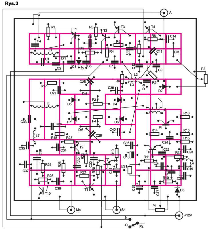

Вся система описанного мини-трансивера может быть собрана с использованием универсальной печатной платы размером примерно 115x115 мм. Плата (рисунок 3) может быть получена путем травления или фрезерования припойных островков, в то время как оставшийся слой представляет собой массу.
Минитрансивер
Эта технология была использована в решении специально, потому что она позволяет вносить изменения, легко проводить тестирование и тестировать различные варианты схемы, которые будет сложно выполнить с «закрытой» печатной платой. Также возможно использование старых, более крупных компонентов (без ущерба для качества сигнала или целевых параметров устройства). Печатная плата, показанная на первой фотографии, взята из книги автора «Konstrukcje walki dla dzieci» (WKiL 1994) и немного преувеличена, поскольку она немного больше и содержит несколько дополнительных островков, так что в усилителе микрофона, а также в конечном усилителе передатчика можно добавить один транзистор.
Сама схема собирается быстро и качественно, но с предварительной подготовкой платы — очисткой медного слоя, покрытием его канифолью и подготовкой и проверкой LC-цепей.

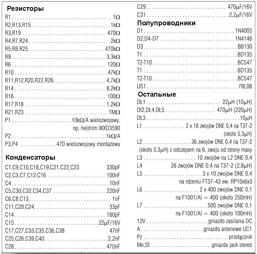

Понимая, что больше всего проблем у начинающих конструкторов может вызвать правильное выполнение обмоток, этой теме нужно уделить немного больше места. В качестве катушек DL1–DL5 можно использовать коаксиальные заводские дроссели, напоминающие резисторы, причем необходимо следить за тем, чтобы первый из них DL1, был рассчитан на больший ток нагрузки, например, 1 А, а значения индуктивности не имеют решающего значения. Лучше всего использовать заводской дроссель 22 мкГн/1 А. Также можно намотать обмотку на ферритовом сердечнике F-200 с 6 отверстиями. DL3 должен создать резонансный контур с конденсатором C14 на частоте около 3,7 МГц (конденсатор емкостью 180 пФ нетипичен при значении 10 мкГн). Если используется дроссель емкостью 4,7 мкГн, значение конденсатора будет выше и должно составлять 420 пФ. Катушки фильтра длиной 80 м можно намотать на тороидальных сердечниках, например, Amidon T37-2 (красный; 9,53 x 5,21 x 3,25 мм, Al. = 4).
Катушка L2 должна содержать 36 витков провода DNE 0,4 (отвод после 6-го витка со стороны земли), а катушка связи L3, намотанная на нее – 10 витков того же провода или телефонного кроссовера. Катушка контура VFO, т. е. L4, должна содержать 26 витков провода DNE 0,4 на том же сердечнике. В случае фильтра L1 обмотка содержит 36 витков, но намотана она должна быть бифилярно, т. е. двумя проводами одновременно, по 18 витков провода DNE 0,4.
Если у вас сердечник, отличный от T37-2, следует пересчитать витки, учитывая другое число AL текущего сердечника (AL – число витков на 1 нГн). Широкополосный трансформатор, подающий сигнал VFO на смеситель, обозначенный как L5, должен содержать три одновременно намотанных обмотки по 10 витков DNE 0,4 на сердечнике FT37-43 или RP10x6x3.
Этот сердечник и T37-2 можно приобрести в магазинах. Остальные фильтры низких частот должны быть намотаны на чашечных сердечниках (два элемента М-образной формы и пластиковая бобина для намотки посередине), но при некоторой удаче можно найти готовые обмотки, соответствующие нашему решению. Индуктивности могут немного отличаться от приведенных, и тогда емкость должна быть скорректирована.
Низкочастотный автотрансформатор, сумматор, обозначенный как L6, можно намотать бифилярно примерно 400 витками провода DNE 0,1 на сердечнике диаметром 14 мм из материала F1001 и AL=400. Вы также можете попробовать использовать трансформатор от старого транзисторного радиоприемника с двумя симметричными обмотками.
Катушка L7 изготовлена из заводского дросселя с индуктивностью около 100 мГн, который можно получить, намотав 500 витков провода DNE 0,1 на сердечнике диаметром 14 мм из материала F 1001 и Al = 400; 250 витков при AL = 1600. Однако стоит поискать предложение с такими дросселями в Интернете, потому что иногда их можно недорого купить.
При самостоятельной намотке в этом и вышеприведенном случае лучше выбрать сердечник с большим значением AL, потому что тогда количество витков уменьшится, и обмотки можно будет намотать более толстым проводом. Как вы можете видеть на вступительной фотографии, автор использовал немного большие сердечники диаметром около 26 мм, потому что именно такие оказались в ящике.

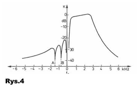

На рисунке 4 показан эскиз частотной характеристики минитрансивера. Легко видеть, что фазовращатель LF дает фазовый сдвиг 90° только на частотах около 700 Гц и 1,5 кГц, поскольку в точках A и B затухание второй боковой полосы составляет около 30 дБ (лучшие характеристики могут быть достигнуты в методе фильтрации с простым кварцевым фильтром).
Минитрансивер
Несмотря на вышеупомянутые недостатки и низкую мощность передатчика, с хорошей антенной (например диполь 2x19,5 м) вы можете — при хороших условиях распространения — установить не только местные связи в диапазоне 80 м на этом минитрансивере TinySSB.
