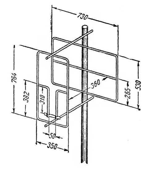

Широкополосная антенна, устройство которой схематически показано на рис. I, может быть использована для приема телевизионных сигналов в диапазоне от 180 до 250 Мгц.
Антенна состоит из активного элемента и рефлектора. Активный элемент представляет собой прямоугольную рамку, вертикальные стороны которой больше горизонтальных. Рефлектор также выполнен в виде рамки из трех горизонтальных и двух вертикальных трубок. Подключение 300-омного кабеля к антенне осуществляется с помощью специального трансформатора сопротивлений, состоящего из двух согнутых под прямым углом трубок.
Для изготовления антенны могут быть использованы алюминиевые трубки диаметром от 12 до 20 мм или другой подходящий материал.
Соединение отдельных частей антенны лучше всего производить сваркой. Рефлектор прочно прикрепляется к мачте антенны, которая может быть и металлической, и деревянной, а активный элемент — к двум горизонтальным рейкам, которые удерживают его на соответствующем расстоянии от рефлектора.
Антенный кабель (ленточный) следует укреплять не ближе, чем на 20 см от мачты, нельзя его также располагать вблизи от различных металлических предметов.
Коэффициент усиления данной антенны составляет 2,2 и меняется в пределах всего диапазона не более чем на 10%.
