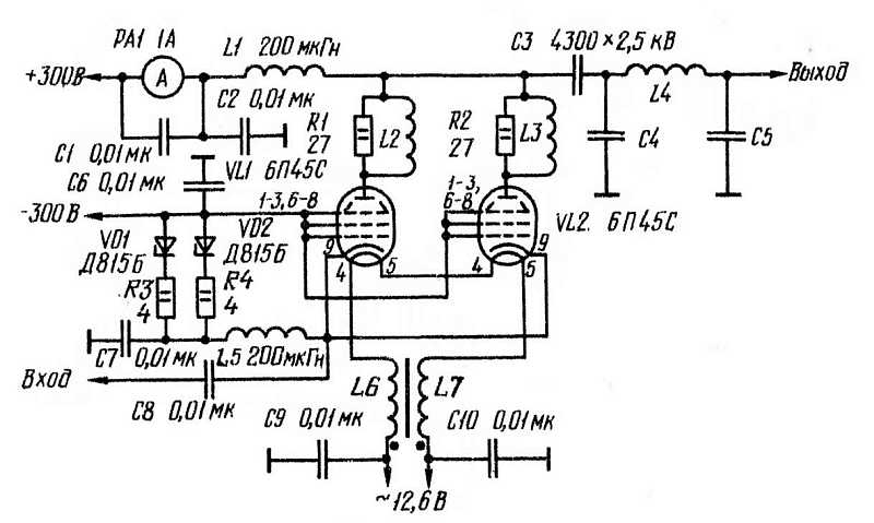

Линейныи усилитель для KB радиостанции 1 категории можно сделать на двух лучевых тетродах 6П45С (см. рисунок), включенных по схеме с заземленными сетками. Его коэффициент усиления (по мощности) равен 8. В качестве возбудителя следует использовать любительский трансивер (передатчик) с выходной мощностью 20...30 Вт.
При отсутствии входного сигнала режим работы ламп VL.1 и VL2 определяется падением напряжения на стабилитронах VD1 и VD2. На сетках тетродов будет напряжение — 7 В, а суммарный анодный ток обеих ламп при анодном напряжении +600 В равен 5 мА. При передачи нажатия анодный ток может достигать 800 мА. Эквивалентное сопротивление усилителя — 600 Ом. Чтобы предотвратить выход ламп из строя в случае, когда средняя мощность, рассеиваемая на аноде, достигает предельно допустимого значения, необходимо использовать принудительное воздушное охлаждение.
В усилителе, применены конденсаторы КСО на рабочее напряжение 500 В (C1, С2, С6-С10).
Дроссели L1, L5 должны быть рассчитаны на протекание через них тока 800 мА, L6, L7 — 2,5 А. Последние наматывают на кольцевом (К32x20x6) магнитопроводе из феррита 50ВЧ-2 двумя проводами МГШВ сечением 1 мм2 (20 витков). Катушки L2, L3 наматывают на резисторах R1, R2 посеребреным проводом (3 витка) диаметром 1 мм.
Элементы П-контура (С4, L4, С5) для эквивалентного сопротивления усилителя 500 Ом и сопротивления нагрузки 75 Ом рассчитаны по методике, описанной в статье Ю. Куриного «О помехах телевидению» («Радио», 1983, № 10). Их номиналы приведены в таблице.
Диапазон, МГц С4, пФ С5. пФ L4. мкГн
3.5 820 2100 3,5
7 410 1050 1.75
14 205 525 0,88
21 137 350 0.6
28 100 260 0,44
