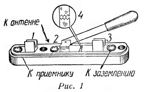

Наша промышленность выпускает специальный грозовой переключатель, конструкция которого приведена на рис. 1.

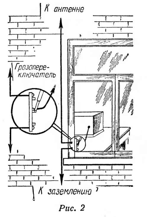

Этот переключатель устанавливается на оконной раме или на стене вблизи ввода антенны, при этом провода от антенны и заземления подводятся кратчайшим путем (см. рис. 2).
Антенное гнездо приемника соединяется с медной пружинящей скобой 1 (см. рис. 1). Ввод от антенны подключается к зажиму 2 у основания ножа рубильника. Провод от заземления и провод, ведущий к гнезду заземления приемника, присоединяются к скобе 3.
При использовании в качестве фидера или снижения симметричного кабеля, следует установить два грозовых переключателя, по одному на каждый провод кабеля.

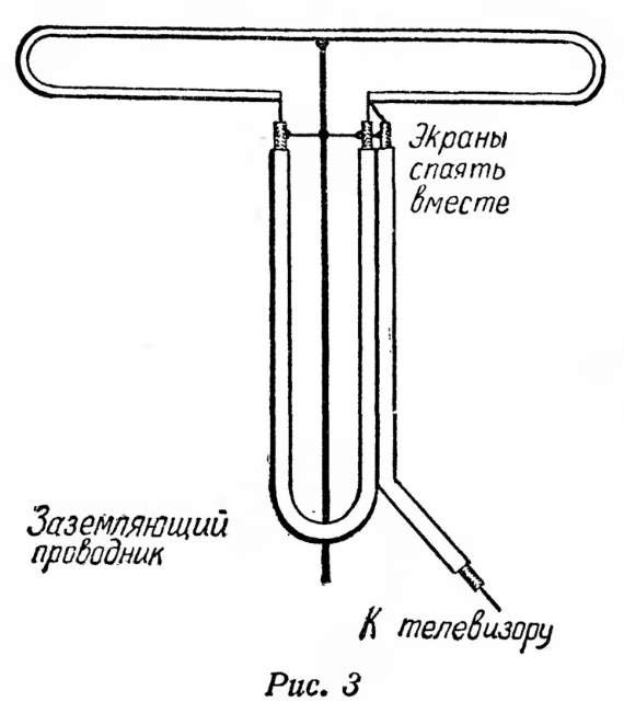

Устройство грозозащиты упрощается при применении многоэлементных и шлейф-антенн для телевидения и УКВ, особенно если они установлены на металлических мачтах. В этом случае средние точки вибраторов и экраны кабелей спаиваются вместе, как это показано на рис. 3, и соединяются с металлической мачтой, которую необходимо надежно заземлить. Если используется деревянная мачта, заземление осуществляется с помощью специального провода,проложенного вдоль мачты. В месте ввода в здание оболочку кабеля следует дополнительно заземлить с помощью медного провода.

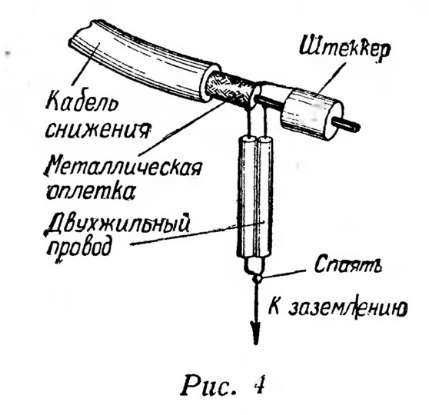

Заземление телевизионной антенны может быть осуществлено и иначе (рис. 4). К концу кабеля снижения (у самого штеккера) к жиле и к металлической оплетке припаивается отрезок двухжильного провода длиной около двух метров (можно использовать провод в хлорвиниловой изоляции или осветительный шнур). Один его проводник соединяется с центральной жилой кабеля, другой — с оплеткой.
После того как проводники припаяны, следует соединять их в различных местах, начиная с конца, и следить при этом за изображением на экране телевизора, подбирая такое место, в котором замыкание проводов не сказывается на качестве изображения. В этом месте жилы провода надо очистить от изоляции, спаять и место спайки хорошо заземлить.

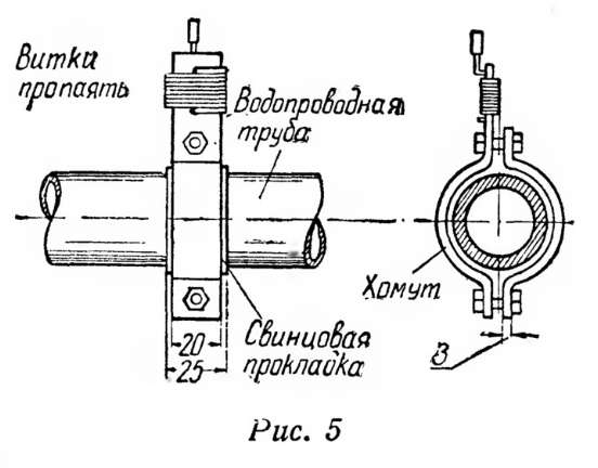

Заземление приемника (телевизора) может быть осуществлено соединением его с трубами водопровода или центрального отопления. Использовать в качестве «земли» газовые трубы не следует.
Соединение заземляющего провода, в качестве которого рекомендуется использовать медный или стальной провод диаметром 3-6мм, с трубами лучше всего производить, как это показано на рис. 5. Для надежности контакта под скобу кладется свинцовая прокладка.

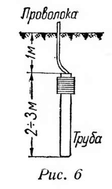

В тех случаях, когда присоединить заземление к водопроводным или отопительным трубам невозможно, применяется специальный заземлитель. Для этой цели железную трубу диаметром до 5 см и длиной до 3 м забивают в землю. Вместо трубы можно использовать железный стержень, фасонную сталь любого размера, железное ведро и т. п.
Перед погружением заземлителей в грунт поверхность их следует очистить от ржавчины, краски и других изолирующих веществ. Верхний конец заземлителя должен быть ниже поверхности земли на 0,5—1 м (рис. 6). Присоединение провода к заземлителю осуществляется сваркой или пайкой.

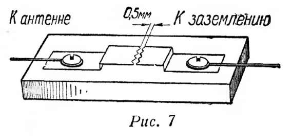

При отсутствии специального переключателя для защиты от грозовых разрядов и электростатических Зарядов, возникающих на антенне, можно использовать простейший грозоразрядник, например две металлические гребенки или два острия, расположенные напротив друг друга с зазором 0,5 мм (см. рис. 7). Можно применить также газовые разрядники, предназначенные для защиты телефонных и телеграфных линий, и неоновые лампочки. Зажигание последних будет указывать на электризацию антенны, а в летнее время предупреждать о быстром приближении грозы.
