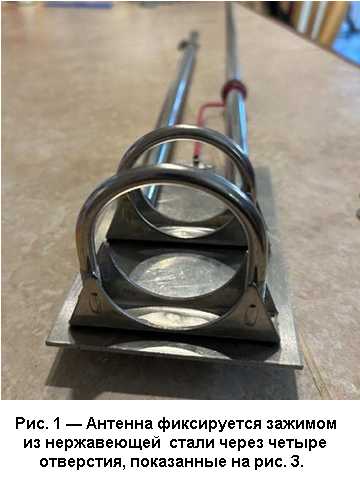

Мне пришла в голову идея использовать плоскую пластину из высококачественного алюминия 6061-T6 для надежного крепления элементов и расширения возможностей монтажа. Просверлив четыре отверстия в основании, соответствующие расстоянию между хомутами из нержавеющей стали для глушителя, я смог рассмотреть возможность установки на вертикальной мачте, горизонтальной мачте или даже на гике моего КВ-трехдиапазонного антенного щита (см. рис. 1). Регулируя длину каждого элемента, я смог построить опорные стойки для морских и авиационных УКВ-частот.

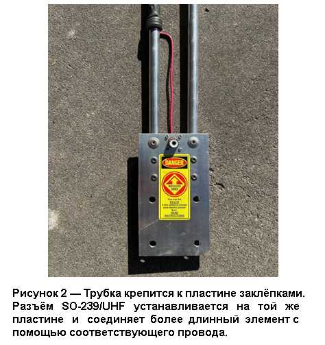

Центральная часть коаксиального кабеля изолирована от алюминиевых элементов изоляцией на проводе, тем самым изолируя радиостанцию от постоянного тока. Радиочастотный сигнал передается в длинный элемент через катушку, намотанную вокруг него — примерно на 6 дюймов (15 см) выше ВЧ-разъема. Провод точки питания начинается с 19-дюймового отрезка провода #14 AWG (диаметр 1,63 мм) и изгибается на 90 градусов в сторону длинного элемента (см. рисунок 2).
adjust-j-ant adjust-j-ant
Используйте термоусадочную трубку или высококачественную изоленту для фиксации и защиты катушки от влаги. Конструкция точки питания не меняется с желаемой рабочей частотой.

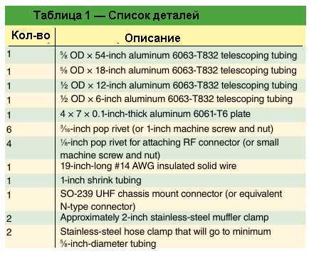

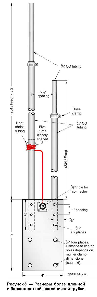

Список деталей приведён в Таблице 1, а размеры показаны на Рисунке 3.
Схема После обрезки трубок наружным диаметром 5/8 дюйма (15,6 мм) до нужной длины, сделайте прорезь на одном конце каждой трубки, чтобы облегчить крепление секции диаметром 5/8 дюйма (15,6 мм) к секции диаметром 1/2 дюйма (12,5 мм); эти прорези будут направлены к верхней части антенны. Затем просверлите шесть отверстий для крепления пластины к трубке, согласно чертежам монтажной пластины (см. Рисунок 3).
Отметьте точку на расстоянии 3 дюйма (7,5 см) от низа каждого вертикального элемента, которая будет совпадать с верхней частью монтажной пластины. Поместите трубчатый элемент под пластину и отметьте места, где заклёпки или крепежные винты будут крепиться к пластине. Отметьте и просверлите верхние отверстия в трубке, совпадающие с пластиной, а затем просверлите остальные отверстия в трубке, прикрепив пластину через верхние отверстия.
Монтаж вертикальных элементов к монтажной пластине требует терпения и твёрдой руки или дрели. Вначале я решил сделать деревянный кондуктор, чтобы удерживать все алюминиевые детали на своих местах во время сверления. Я также использую сверлильный станок, чтобы обеспечить правильное совмещение заклёпок или крепежных винтов. Я предпочитаю использовать заклёпки из высококачественной нержавеющей стали или авиационного алюминия для соединения элементов, но я также использовал болты и гайки из нержавеющей стали.
При использовании болтов вам потребуется просверлить трубку насквозь, а не только с одной стороны для заклёпок в местах соединения вертикальных элементов с монтажной пластиной. Если у вас нет дрели для отверстия диаметром 5/8 дюйма (15,6 мм) для коаксиального разъёма, и вы не можете её купить, вам поможет любая мастерская.
Закрепить ВЧ-разъём на монтажной пластине лучше всего с помощью заклёпок диаметром 1/8 дюйма (4 мм) из нержавеющей стали или алюминия. В завершение можно надеть на вертикальные элементы небольшие пластиковые заглушки; они предотвратят попадание влаги внутрь и, возможно, коррозию заклёпок или болтов.

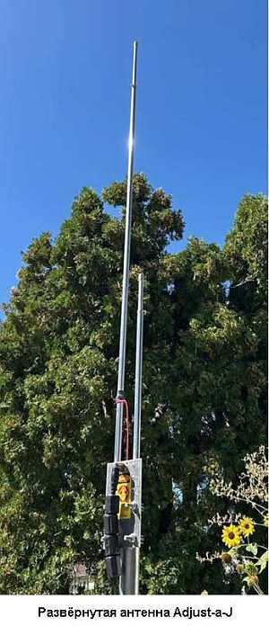

После покупки хомутов для глушителя из нержавеющей стали измерьте расстояние между центрами резьбовых концов. Просверлите отверстия по схеме для четырёх болтов на монтажной пластине, исходя из этого расстояния. Расположите схему в форме квадрата, чтобы можно было установить антенну на вертикальной или горизонтальной мачте. Вы также можете использовать большие шурупы по дереву или шурупы с квадратной головкой для крепления антенны к забору или стене дома, но в этом случае не забудьте проложить заземляющий провод. Добавьте ферритовые кольца на провод для предотвращения синфазных токов.
Для работы в диапазоне 2 метра длинный элемент должен выступать на 61,25 дюйма (155,6 см) над монтажной пластиной, а короткий — на 19,25 дюйма (48,9 см) над монтажной пластиной. Расстояние между центрами элементов составляет 2,25 дюйма (5,7 см).
Чтобы изменить резонансную частоту, обратите внимание на следующую формулу: 234/F = длине более короткого элемента (в футах). Умножьте длину более короткого элемента на 3,2, чтобы определить приблизительную длину (в футах) более длинного элемента. Используйте хомуты для шланга, чтобы закрепить секции 1/2 дюйма (12,5 мм) до нужной длины. По данным измерений КСВ-метрами нескольких марок, КСВ значительно ниже 1,5 в диапазоне 2 метра. Я также получил аналогичные результаты на полосах пропускания 5 МГц в авиационных и морских диапазонах VHF.
