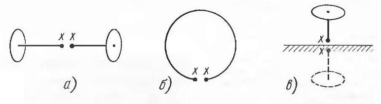

Еще основоположник электродинамики и радиотехники Генрих Герц, экспериментируя с различными приемными антеннами в конце XIX века, использовал короткий разрезной вибратор с емкостной нагрузкой на концах в виде шаров или дисков (электрическая антенна) и кольцо из проволоки (магнитная антенна), показанные на рис. 1,а и рис. 1,б. Индикатором поля служил очень маленький разрядный промежуток между клеммами антенны Х-Х.

В теории антенн широко пользуются понятиями элементарного электрического диполя (диполя Герца) и элементарного магнитного диполя — колечка с током. Обе элементарные антенны малы по сравнению с длиной волны. С развитием теории был сформулирован принцип двойственности, вытекающий из взаимосвязи электрических и магнитных полей. Используя его, А. Пистолькорс в 1944 г. указал на аналогию между вибраторными и щелевыми антеннами [1].
На ДВ электрические антенны выполняются в виде вертикальных проводов или мачт с емкостной нагрузкой в верхней части в виде горизонтального провода или сети проводов. Земля на ДВ — хороший проводник, и около нее могут распространяться волны только с вертикальной поляризацией. Поэтому над землей обычно возвышается лишь одна половинка диполя Герца (рис. 1,в), другой половинкой служит ее зеркальное отражение в земле (показано штриховыми линиями). Таким антеннам нужно очень хорошее заземление.
Магнитные антенны выполняются либо в виде небольших рамок, либо совсем маленьких катушек на ферритовом стержне. Магнитным антеннам не нужно заземления, и у них выше помехоустойчивость. Однако эффективность распространенных магнитных антенн очень низка, поэтому они не годятся в качестве передающих. Но не всегда магнитные антенны были маленькими — в начале 20-х годов прошлого века на приемных центрах применялись ДВ рамочные антенны диаметром до 20 м! Интерес к большим рамочным антеннам сохранился и в наши дни, обусловлен он желанием получить от антенны максимальный сигнал, например, для детекторного приемника [3].

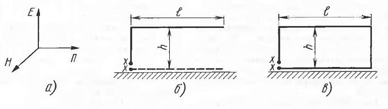

На ДВ радиолюбителям практически невозможно построить полноразмерную антенну, соизмеримую с длиной волны. Поэтому рассмотрим только малые антенны, используемые в качестве приемных. Антенны разместим у поверхности проводящей земли (рис. 2).

Слева (рис. 2,а) показаны векторы приходящей от радиостанции электромагнитной волны: напряженности электрического поля Е (поляризация вертикальная), напряженности магнитного поля Н и плотности потока энергии П. Из уравнений Максвелла для волн в свободном пространстве следует, что П=ЕН, или только для модулей (абсолютных величин) П=ЕН=Е/120π.
На рис. 2,б показана электрическая Г-образная антенна в виде вертикального снижения высотой h, нагруженного горизонтальным проводом длиной l. Для облегчения расчетов положим l>>h, тогда почти вся емкость антенны будет сосредоточена между горизонтальным проводом и землей. Ток в любом сечении вертикального проводника будет одинаков, и действующая высота электрической антенны hдэ=h.
Надо заметить, что вертикальное снижение с клеммами Х-Х можно подключить и в любом другом месте горизонтального провода, например, в середине, получив Т-образную антенну. На результатах нашего анализа это никак не скажется. Более того, заземление можно заменить противовесом — отрезком провода длиной е, проложенным по земле (штриховая линия на рис. 2,б). Сильная емкостная связь противовеса с землей обеспечит практически короткое замыкание для высокочастотных токов.
Магнитную антенну (рис. 2,в) выполним в виде прямоугольной одновитко-вой рамки тех же размеров. Нижний провод рамки будет проходить непосредственно у поверхности земли, поэтому его индуктивность будет очень мала по сравнению с индуктивностью верхнего. Отметим, что нижний провод можно заменить двумя заземлениями, но их сопротивление потерь в реальности будет больше сопротивления провода. Действующая высота магнитной антенны составит hдм = 2πS/λ=kS, где S — площадь рамки; к=2π/λ.
Вывести эту формулу просто: на вертикальных сторонах рамки наводится ЭДС, равная Eh, причем на дальней (правой) стороне рамки ЭДС отстает по фазе на малый угол к е. ЭДС на клеммах Х-Х составит Ehkl. Поскольку S=hl, получаем hдм=kS. Учитывая, что l>>Х , становится ясно, что действующая высота рамки hдм намного меньше Для обеих антенн ЭДС, развиваемая на клеммах Х-Х, составляет Ehд, вот поэтому в [4] и было отдано предпочтение электрическим антеннам, так как они развивают большую ЭДС.

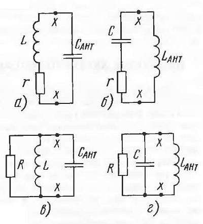

Но эффективность антенн надо оценивать не ЭДС (в конце концов, ее можно повысить обычным трансформатором), а мощностью сигнала, снимаемого с антенны при данной напряженности поля. Максимальная мощность снимается при согласовании нагрузки с источником сигнала (антенной). Согласование, в свою очередь, состоит в том, чтобы реактивное сопротивление нагрузки было равно по абсолютной величине, но обратно по знаку реактивному сопротивлению источника, а их активные сопротивления были просто равны.

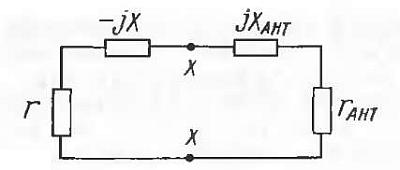

Первую часть условия согласования (компенсацию реактивностей) можно выполнить, включив последовательно с нагрузкой г реактивное сопротивление -jХ, как показано на рис. 3.

Для электрической антенны это будет индуктивность, компенсирующая емкость антенны, а для магнитной — емкость, компенсирующая индуктивность рамки. Такая компенсация, собственно, и означает настройку антенны в резонанс на частоту принимаемой радиостанции. Эквивалентные схемы колебательных контуров, образованных электрической и магнитной антеннами, показаны соответственно на рис. 4,а и рис. 4,б.

Вторую часть условия согласования — равенство активных сопротивлений источника и нагрузки — нам выполнить не удастся. Дело в том, что активное сопротивление идеальной (без потерь) антенны — это ее сопротивление излучения. Для наших антенн оно очень мало из-за малости их размеров, поэтому даже не будем приводить формул. Если выбрать такое же малое сопротивление нагрузки, то добротность контура (рис. 4) получится слишком высокой, а полоса пропускания — слишком узкой для сигнала радиовещательной станции.
Придется выбрать сопротивление нагрузки r исходя из необходимой добротности контура Q. Например, если мы собираемся принимать радиостанцию "Маяк" на частоте 198 кГц, то добротность контура должна быть не более 20, чтобы обеспечить полосу пропускания порядка 10 кГц. Добротность и определит величину активного сопротивления нагрузки r=X/Q, а малым активным сопротивлением антенны теперь можно будет пренебречь. Практически неудобно включать малое нагрузочное сопротивление последовательно в антенный контур, гораздо лучше подключить его параллельно контуру, как показано на рис. 4,в и рис. 4,г. Параллельное сопротивление R составит XQ, а формула пересчета выглядит так: R=Х2/г.
Мощность, развиваемая антенной в выбранном таким образом нагрузочном сопротивлении, составит Р=(Ehд)2/r, а r определяется реактивным сопротивлением антенны X и добротностью Q. Итак, теперь нам необходимо вычислить реактивное сопротивление обеих антенн: Хэ=1/ωСант — для электрической и Хм=ωLант — для магнитной. Учитывая наше допущение l>>h, проще всего воспользоваться формулами для разомкнутой и замкнутой на конце длинных линий: Хэ=W*ctgl=W/tgkl и Хм=W*tgkl. Ввиду малости значения кl тангенсы можно заменить их аргументами, тогда Хэ=W/kl и Хм=Wkl.

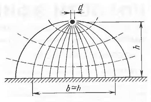

Последний пункт нуждается в пояснениях. На рис. 5 показана конфигурация силовых линий как электрического (сплошные линии), так и магнитного поля антенны (штриховые линии). Антенна показана с торца, и видно, что ширина пространства, где силовые линии наиболее густы, получается порядка h. Поэтому произведение h2l — объем, в котором преимущественно сосредоточены поля антенны. Именно этот объем и выгодно увеличивать.

Для иллюстрации всего сказанного приведем один практический ориентировочный расчет электрической и магнитной антенн по рис. 2,б и в. Антенна высотой h=10 м и длиной l=30 м. Длина волны λ=1500 м, добротность антенного контура Q=20. При напряженности поля Е=0,1 В/м мощность, снимаемая с обоих антенн, составит около 5 мВт, что вполне достаточно для громкоговорящего детекторного приема. В то же время условия согласования и нагрузки антенн будут совершенно разными.
Волновое сопротивление линии, образованной горизонтальным проводом антенны над землей при диаметре провода 1 мм, составит W=60In104=550 Ом, a kl=0,125. Это дает Хэ=550/0,125=4,4 кОм, а Хм=550*0,125=70 Ом. Таким же должно быть и реактивное сопротивление компенсирующей катушки для электрической антенны (индуктивность L — около 3 мГн) и компенсирующего конденсатора для магнитной (емкость около 10000 пФ). Соответственно сопротивление антенного контура при резонансе получится (надо умножить на добротность) 88 и 1,4 кОм. Именно такое сопротивление нагрузки R, или входное сопротивление детектора, и должно нагружать контур. С электрической антенной не обойтись без элементов согласования [6]. С магнитной антенной проще — детектор с низким входным сопротивлением можно подключить непосредственно к конденсатору С.
