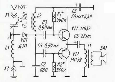

Анализ работы детектора приводит к заключению, что усиливать надо не напряжение продетектированного сигнала ЗЧ, а главным образом ток, поскольку усиление напряжения неизбежно приведет к ограничению пиков сигнала. Это навело на мысль о целесообразности применения двухтактного эмиттер-ного повторителя на комплементарной паре транзисторов, работающего в режиме класса АВ и хорошо известного из схемотехники транзисторных УЗМ. Он имеет больший КПД и потребляет меньший ток при тихих звуках и паузах, что позволяет накапливать энергию продетектированной несущей и затем использовать ее на пиках сигнала ЗЧ.
Схема приемника с таким усилителем приведена на рис. 1. Переменная составляющая продетектированного сигнала через разделительные конденсаторы С3. С4 подается на базы транзисторов усилителя, а постоянная составляющая — через дроссель L2 на накопительный конденсатор С5. Подсоединить его непосредственно к выходу детектора нельзя, так как в этом случае были бы сглажены и подавлены звуковые колебания. Параметры дросселя некритичны, подойдет любой дроссель или трансформатор с обмоткой, содержащей не менее 2000 витков при сечении магнитопровода не менее 1 см2.
Рис. 1
Оптимальный коэффициент трансформации Т1 получился около 30 для четырехомной нагрузки. Удобно использовать маленький "силовичок" — трансформатор питания транзисторных приемников с первичной обмоткой на 220 и вторичной на 6.5.. 9 В. Можно подобрать подходящий трансформатор из серий ТВЗ и ТВК (трансформаторы выходные звука, кадров) от ламповых телевизоров, возможно, придется перемотать вторичную обмотку.
Габариты устройства с двумя довольно большими и тяжелыми магнитопроводами трансформатора и дросселя не должны смущать, поскольку большая антенна и напольная акустическая система уже определяют статус конструкции — она заведомо стационарная!

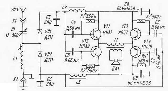

Двухполупериодный детектор-выпрямитель с удвоением напряжения позволяет увеличить напряжение питания. Искажения на пиках при этом должны снизиться, а для того, чтобы совсем симметрично нагрузить диоды детектора и еще уменьшить искажения, было решено построить усилитель по мостовой схеме. Такой вариант позволил избавиться от разделительного конденсатора на выходе.
Схема приемника с двухполупериодным детектором, двуполярным питанием и мостовым усилителем показана на рис. 2. Положительные полуволны высокочастотного сигнала детектируются диодом VD1. сглаживаются конденсатором С2 и фильтруются низкочастотным дросселем L2 с накопительным конденсатором С8. создавая положительное напряжение питания. Аналогичным образом элементы VD2, L3, С3 и С9 создают отрицательное напряжение питания
Рис. 2
Составные эмиттерные повторители на транзисторах VT1, VT2 и VT3, VT4 возбуждаются в противофазе от разных детекторов. создавая противофазный сигнал Зч на выводах первичной обмотки согласующего трансформатора Т1. Так же. как и в предыдущей конструкции, его оптимальный коэффициент трансформации оказался около 30, но за счет противофазного возбуждения первичной обмотки мостовым усилителем выходная мощность получается больше. Назначение остальных элементов схемы рис. 2 такое же. как на рис.1. Остаются в силе и рекомендации по выбору дросселей.
Налаживание приемников с питанием "свободной" энергией имеет ряд особенностей. В отличие от обычного, этот приемник не работает, пока не настроен на мощную радиостанцию, поскольку нет напряжения питания. Но и после настройки должно пройти какое-то время, пока не зарядятся накопительные конденсаторы (С5 — на рис.1 и С8, С9 — на рис.2). Время заряда прямо пропорционально их емкости, поэтому при первых экспериментах она не должна быть большой Но при этом в случае продолжительных громких звуков (особенно при музыкальных пассажах) напряжение питания и продетектированное напряжение ЗЧ заметно падают из-за возрастающего тока усилителя, что приводит к ограничению динамического диапазона. Это вовсе не приводит к каким-то особым нежелательным последствиям и даже улучшает разборчивость.
Когда же приемник будет "сдан в постоянную эксплуатацию", емкость накопительных конденсаторов можно увеличить даже до нескольких тысяч микрофарад. это улучшит динамику приемника и позволит "отрабатывать" пики сигнала ЗЧ. В любом случае все конденсаторы приемника должны иметь малую утечку (проверяется омметром), чтобы не нагружать наш слабенький эфирный "источник питания" лишним током.
Подбор резисторов смещения в приемниках производится с учетом следующих соображений: чем больше сопротивление, тем меньше потребляемый ток (ток покоя в приемниках — рис. 1 и 2). тем хуже усилительные свойства транзистора, но выше напряжение питания! Компромисс можно найти только опытным путем для данной конкретной антенны, по максимальной громкости и качеству звука, В приемниках по схемам рис. 1 и 2 резисторы смещения совсем не обязательно должны быть одинаковыми, особенно если транзисторы не подбирались по парам с одинаковым усилением по току и начальным током коллектора. Исходить надо из того, чтобы постоянное напряжение на эмиттерах (измеряется высокоомным вольтметром относительно общего провода — "земли") было равно половине напряжения питания (рис. 1) или нулю (рис. 2).
Начать эксперимент лучше, вообще не устанавливая резисторов, затем попробовать установить номиналы от 2,7 до 1 МОм и, лишь располагая "мощной" антенной, переходить к сотням кОм, поскольку напряжение питания при этом заметно "подсаживается". Если же транзисторы комплементарной пары имеют большой начальный ток. уменьшить его можно, включив резистор между базами или даже соединив базы вместе, высвободив при этом один из разделительных конденсаторов. Включать какие-либо термостабилизирующие резисторы и диоды, как это обычно делается в подобных УЗЧ. при наших мощностях в единицы милливатт особого смысла нет.
