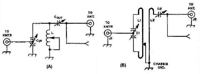

В отличие от низкочастотных антенных тюнеров, которые используют конденсаторы большой емкости и переменные индуктивности, к Transmatch 432 МГц пришлось подходить с использованием методов конструирования УКВ устройств. На рис. 1A показана схема Ultimate Transmatch, описанная Маккоем. Рис.1B — это версия UHF автора. Обратите внимание, что в схеме Ultimate нижний, или «холодный», конец Cin и L заземлен, и используется прямая связь между входными и выходными цепями. В УКВ версии C1 переменный, а L1 подключена в нужной точке к земле. Кроме того, между входными и выходными цепями используется индуктивная, а не прямая связь.
Рис. 1 — Принципиальная схема популярного Ultimate Transmatch (A) и версии UHF, охватывающей диапазон от 420 до 450 МГц (B).
C1 — мвухсекционный переменный конденсатор, со всеми снятыми пластинами, кроме двух статора и двух ротора).
C2 — переменный конденсатор емкостью от 2 до 15 пФ. Коаксиальный разъем шасси типа N J1, J2.

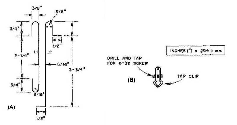

L1 — медная полоса, 5-1/8x9/16x0,052 дюйма (126x14x1,3 мм), сформированная, как показано на рис.2.
L2 — медная полоса, 5-3/8x9/16x0,052 дюйма (132x14x1,3 мм), сформированная, как показано на рис.2.

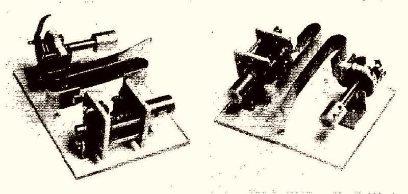

Детали конструкции показаны на рис.2 и 3. Входные и выходные конденсаторы и соответствующие медные индукттивности смонтированы на куске оргстекла размером 3-7/8x4-7/8x1/4 дюйма (95x119x6 мм), который закреплен внутри металлического корпуса размером 4x5x2-1/2 дюйма (98x123x61 мм). Не делайте корпус меньше этого. Я совершил ошибку, используя меньшую коробку, только чтобы обнаружить, что входная цепь хотела функционировать как резонансная полость. Если вы не хотите изготавливать свою собственную коробку, можно адаптировать мини-коробку Bud типа CU-500A, проявив немного изобретательности.
Чтобы собрать Transmatch, сначала сделайте L1, как показано на рис.2, и припаяйте его к секциям статора C1.
Рис. 2 — На A. детали формирования медных ленточных индуктивностей.
Зажим отвода, используемый для создания заземления L1, показан на B.
Он изготовлен из 3/32-дюймовой (2,3 мм) латунной заготовки, 1/4x5/8 дюйма (6x15 мм), сформированной, как показано.
Затем сформируйте L2 и припаяйте «горячий» конец к статору C2, оставив заземляющий конец неподключенным. Прикрепите два конденсатора и индукттивности к основанию из оргстекла, оставив 5/16-дюймовое (8-мм) пространство между L1 и L2 (см. рис. 3). После монтажа разъемов J1 и J2 завершенный узел может быть установлен на внутренней нижней части корпуса. Прикрепите или припаяйте заземляющий конец 1,2 и вывод для L1 к шасси. Выполните соединения с J1 и J2, прикрепите два изолирующих стержня от конденсаторов к ручкам передней панели.
Это завершает изготовление Transmatch.
Рис. 3 — Внутренний вид УВЧ Transmatch, показывающий ленточные индуктивности.
L1 и 12, подключенные к входным и выходным конденсаторам C1 и C2.

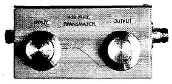

После завершения сборки подключите линию питания антенны к разъему J2. Подключите выход передатчика через индикатор КСВ к J1. Снимите крышку с устройства и установите C1 и C2 на максимальную емкость. Начните с установки отвода на L1 около конца, ближайшего к заземленному концу L2. Подайте достаточную мощность, чтобы получить показания КСВ, и отрегулируйте C1 и C2 на минимальный КСВ. Перемещая отвод на L1 и перенастраивая конденсаторы, вы сможете получить надлежащее соответствие. Отрегулировав устройство, теперь вы можете подавать полную мощность. Этот Transmatch будет безопасно пропускать 200–300 Вт. Если требуются более высокие уровни мощности, расстояние между пластинами C1 и C2 можно соответственно увеличить.
Вы обнаружите, что входная цепь настраивается довольно резко, в то время как настройка выходной цепи довольно широкая. Фактически, C2 можно было бы исключить, если бы связь между L1 и L2 можно было сделать регулируемой. Поскольку это не очень практично, я решил использовать переменный конденсатор. Нет ничего более эффективного, чем надлежащее согласование между вашей антенной и линией передачи, но давайте посмотрим правде в глаза: будут моменты, когда согласование будет неточным или линия передачи будет иметь импеданс, отличный от того, на который был рассчитан передатчик. Поэтому, когда у вас нет надлежащего согласования в вашей настройке на 432 МГц, используйте UHF Transmatch. Он понравится не только вам, но и вашему конечному усилителю!
