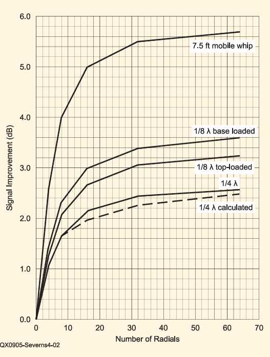

Я начал с одного 4-футового заземленного штыря (нулевые радиалы), а затем постепенно добавлял радиалы 1/4 волны, измеряя изменения в силе сигнала с каждым увеличением числа радиалов. Результаты показаны на рисунке 1. Обратите внимание, что график показывает улучшение сигнала для заданной входной мощности для каждой антенны по сравнению с одним заземленным штырем без радиалов.

График не сравнивает относительные достоинства каждой антенны. Очевидно, что короткая мобильная штыревая антенна даст меньший сигнал, обычно на 10 дБ меньше, чем полноразмерная вертикальная антенна 1/4 волны. Метрика улучшения сигнала дает нам представление о выигроше при заданном улучшении в наземной системе.
Сколько надо противовесов?
Этот график показывает несколько вещей. Во-первых, он ясно показывает, насколько важна система противовесов. Она может изменить силу сигнала на много дБ. Имейте в виду, что почва, на которой проводились эксперименты, будет классифицироваться как хорошая или очень хорошая. На средних или плохих почвах улучшение сигнала может быть на много дБ больше, чем показано здесь. Второе, что показывает график, — это точка убывающей отдачи. Установка системы с не менее чем 16 радиалами даст вам большую часть достижимого улучшения. По мере того, как мы переходим к 32, а затем к 64 радиалам, улучшение становится все меньше. Можно утверждать, что улучшение от перехода от 32 до 64 радиалов стоит затрат, и очевидно, что стандартная антенная наземная система на 120 противовесов будет излишней.
Последний момент, который показывает график, заключается в том, что чем короче и сильнее загружен ваш вертикал, тем больше вы можете выиграть от улучшения наземной системы. Чем короче вертикал, тем выше будет напряженность поля (для заданной входной мощности) в ближнем поле антенны и тем ниже будет сопротивление излучения. Это приводит к гораздо более высоким потерям на земле, что приводит к большему улучшению, когда вы уменьшаете эти потери путем улучшения системы заземления.

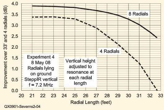

На рисунке 2 показаны результаты эксперимента, в котором я измерял силу сигнала, постепенно укорачивая радиалы в четырех- и восьмирадиальных системах.
Радиалы
Рисунок 2 — Влияние сокращения радиальных длин на силу сигнала.
Эталонный уровень 0 дБ — четыре 33-футовых радиальных элемента.
Удивительно, но сокращение длины радиалов увеличило силу сигнала — не немного, а более чем на 3 дБ. Это, конечно, противоречит интуиции, но я видел подсказки, которые помогли объяснить, что происходит. Я заметил, что только с заземляющим штырем резонансная частота вертикали была намного ниже ожидаемой, и по мере того, как я добавлял больше радиалов, резонансная частота медленно увеличивалась. Большая часть изменений произошла между 4 и 16 радиалами и была практически выровнена к тому времени, когда у меня было 64 радиала. Это навело меня на мысль, что радиалы могут быть саморезонансными ниже 7,2 МГц. Чтобы проверить это, я измерил распределение тока на радиале и обнаружил, что оно синусоидальное. Результаты показаны на рисунке 3.

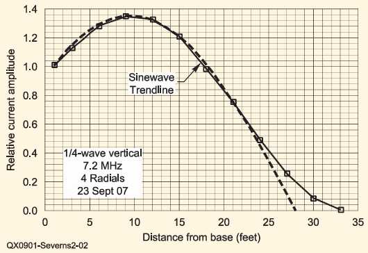

Рисунок 3 — Измеренное распределение тока на радиальном элементе.
Точка максимального тока была перемещена от основания антенны на радиалы, и это существенно увеличивает потери на земле. Радиалы резонируют ниже полосы, и это влияет на антенну. Провод, близкий к земле, может быть сильно нагружен землей, что снижает его резонансную частоту. Степень нагрузки будет зависеть от характеристик почвы.
На рисунке 3 показано, что точка максимального тока находится на расстоянии 10–11 футов от основания. Глядя на рисунок 2, мы видим, что максимальный сигнал возникает, когда мы укоротили радиал на эту величину. Рисунок 3 также иллюстрирует разницу между закопанными голыми радиальными проводами и радиалами, лежащими на поверхности почвы или очень близко к ней.
Распределение тока на закопанном голом радиальном проводе обычно экспоненциально уменьшается от основания независимо от его длины.
Вы не увидите стоячей волны, показанной на рисунке 3, за исключением очень плохих почв. Изолированный радиал, лежащий на поверхности земли, ведет себя гораздо больше как радиал в приподнятой радиальной системе, поскольку он имеет синусоидальное волновое распределение тока. Закопанная изолированная проволока будет где-то между этими двумя случаями в зависимости от глубины залегания и характеристик почвы.
Вы также можете видеть на рисунке 2, что сигнал увеличивается по мере увеличения числа радиальных проводов.
Чтобы проверить это, я расширил эксперимент до 32 радиалов, сравнив 33 и 21-футовые радиальные проводники. Результаты приведены в таблице 1.

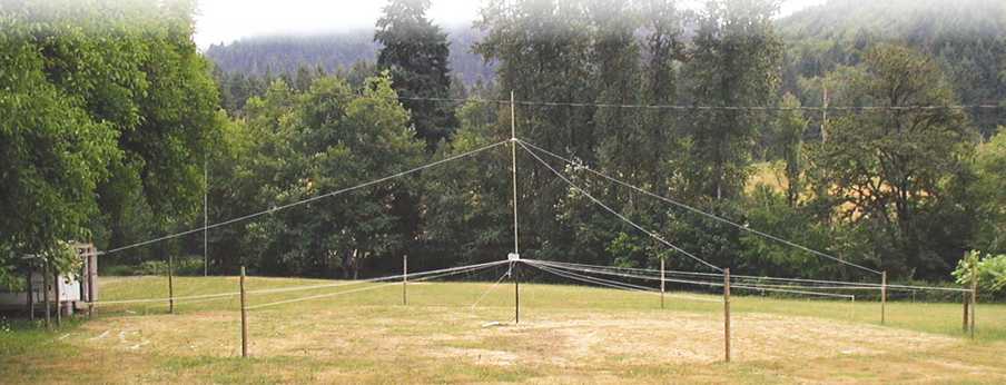

Я решил, что лучшим способом решения этого вопроса будет прямое сравнение двух антенн, одной с большим количеством наземных радиалов, а другой — всего с несколькими приподнятыми радиалами. В обоих случаях использовалась одна и та же антенна, простая вертикальная 1/4-волновая. Для поверхностных тестов я использовал 1/4-волновые радиалы и варьировал их количество от 4 до 64. Для приподнятых тестов я использовал четыре 1/4-волновых радиала. Приподнятые радиалы располагались на высоте 0, 6, 12 и 48 дюймов над землей. Результаты показаны на рисунках 4 и 5.

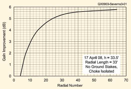

Рисунок 4 — Улучшение сигнала в зависимости от числа радиалов.
Все радиалы лежат на поверхности земли, F = 7,2 МГц.

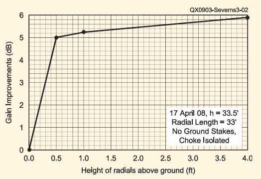

Рисунок 5 — Улучшение сигнала при четырех радиалах и основании антенны на разных высотах. F = 7,2 МГц.
Точка 0 дБ на графиках нормализована по отношению к силе сигнала для случая четырех 1/4-волновых радиалов, лежащих на поверхности (0 дБ). То, что вы видите на графиках, — это улучшение по мере того, как вы либо добавляете больше поверхностных радиалов, либо поднимаете антенну и четыре радиала над землей. Самое поразительное, что показывают графики, это то, что четыре приподнятых радиала на высоте 48 дюймов находятся в пределах 0,2 дБ от 64 радиалов, лежащих на земле. Это, по-видимому, подтверждает прогнозы моделирования NEC. Подробный обзор результатов с различными приподнятыми конфигурациями представлен на веб-сайте QST In Depth.

Вертикал и радиалы, поднятые на 48 дюймов (120 см)
И снова стандартная многополосная радиальная система из четырех приподнятых радиалов, по-видимому, работает хорошо, почти так же хорошо, как и 32 радиала по 33 фута каждый, хотя у нее есть преимущество около 1,1 дБ на 10 метрах. Однако по мере того, как мы переходим к меньшему количеству длинных радиалов, мы обнаружили проблему на 20 метрах, в которой усиление начинает быстро падать. Это связано с тем, что 33-футовые, 1/4-волновые радиалы на 40 метрах близки к 1/2-волновым радиалам на 20 метрах, представляя высокий импеданс. На восьми 33-футовых радиалах отклик на 20 метрах снижается на 4 дБ, а на четырех 33-футовых радиалах производительность была настолько плохой, что я бы не стал считать это многодиапазонной наземной системой. Четыре длинных радиала не работали хорошо даже на 15 метрах, на которых они были близки к 3/4 волновым.
