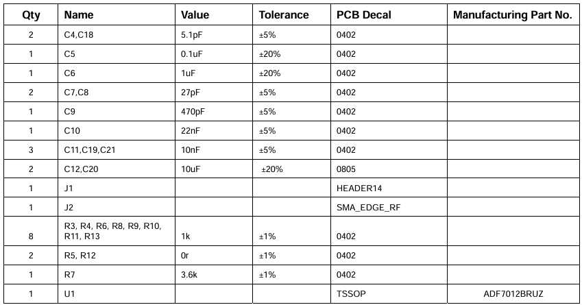

Таблица 2. Спецификация компонентов для дочерних плат EVAL-ADF7012DBZX (общая для всех версий)
ADF7012
