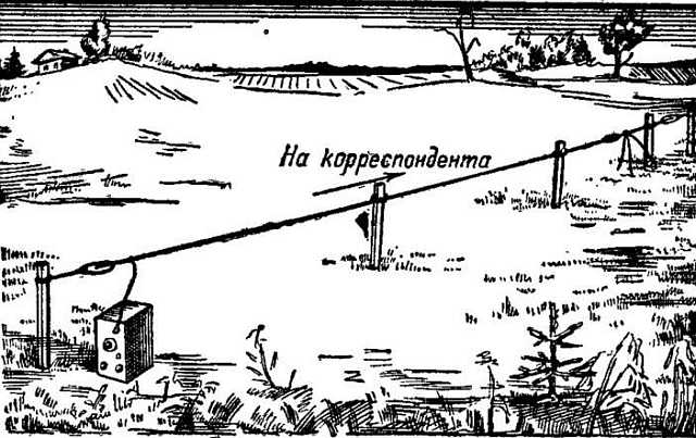

Антенна бегущей волны состоит из изолированного многожильного провода длиной 35 м и диаметром 0,5—0,7 мм, снабженного фарфоровыми изоляторами для крепления. Для изготовления антенны можно использовать неизолированный провод, например антенный канатик.
В этом случае антенну следует устанавливать так, чтобы провод ее не касался земли, веток кустов и деревьев и т. п. Одни конец антенны подключается к зажиму «антенна» радиостанции, другой, для получения в антенне режима бегущей волны, соединяется с одним выводом нагрузочного сопротивления 400 ом, величина которого выбрана равной волновому сопротивлению провода антенны. К другому выводу нагрузочного сопротивления припаян трехлучевой противовес. Длина каждого луча противовеса 1,2 м. Противовес может быть выполнен из любого провода. Для передатчиков небольшой мощности нагрузочное сопротивление представляет собой сопротивление типа ВС-2 или МЛТ-2. Для предохранения от механических повреждений нагрузочное сопротивление размещается в каком-либо корпусе из изоляционного материала, например гетинакса.
Антенну бегущей волны следует подвешивать на двух-трех деревянных кольях высотой 1—1,5 м в сторону корреспондента (рис. 1).
Рис. 1

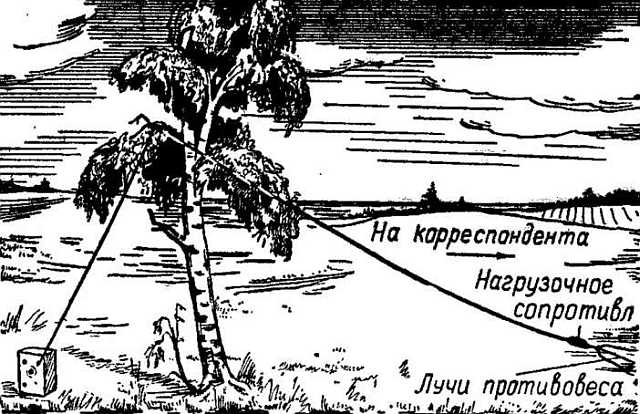

Антенну можно устанавливать и другим способом. Ближний к радиостанции конец антенны поднимается на высоту 6—8 м на специальном шесте, подвешивается на дереве или другом местном предмете (рис. 2). Противоположный конец антенны направляется в сторону корреспондента. Лучи противовеса развертываются в любом направлении, они могут лежать на земле, подвешиваться над землей и т. д.

Антенна бегущей волны имеет заметную направленность в сторону удаленного от радиостанции конца, поэтому рекомендуется устанавливать ее так, чтобы угол между направлением на корреспондента и осью развернутой антенны не превышал ±15°.
