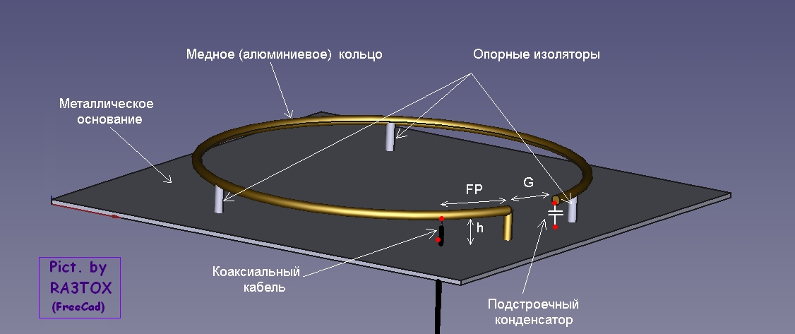

Такое техническое решение этой антенны было реализовано радиолюбителем Бойером с позывными W6UYH, который назвал свою антенну DDRR, что соответствует первым буквам английского названия антенны, которое в переводе означает «всенаправленный круговой излучатель».
Антенна, имеющая небольшую высоту и достаточную механическую прочность, широко используется на подвижных объектах и при ограниченных площадях.
Антенна DDRR имеет меньшее усиление (около 2,5 дБ) по сравнению с четвертьволновой антенной GP, но обладает значительно большей широкополосностью, что позволяет достаточно просто осуществить перестройку антенны для работы почти в двукратном частотном диапазоне. В горизонтальной плоскости антенна имеет круговую диаграмму направленности с вертикально поляризованной волной излучения.
Излучающим элементом является вертикальный отрезок. Горизонтальное кольцо не является самостоятельным излучателем, поскольку его поле (горизонтально поляризованная волна) компенсируется зеркальными токами в земле. Оно выполняет роль реактивной нагрузки, необходимой для формирования требуемого распределения тока вдоль штыря.
Антенна DDRR состоит из вибратора, имеющего электрическую длину λ/4 и выполненного в виде кольцевой рамки диаметром DR = 0,078λ. Вибратор размещен над металлическим экраном прямоугольной или круглой формы на расстоянии от него h = 0,01λ. Размер зазора в вибраторе G составляет примерно половину высоты h. Сторона квадрата или диаметр круга равен двум диаметрам вибратора - Dэ = 2D.
Одни конец вибратора соединен с экраном, а второй — с подстроечным конденсатором С заземленным на экран. Этот конденсатор должен быть рассчитан на высокое напряжение. Вибратор укрепляется над экраном с помощью изоляторов, которые должны иметь малые потери. Излучение антенны обусловлено наличием щели между вибратором и экраном.

Конструкция антенны
DDRR antenna

Настройку антенны осуществляют изменением ёмкости конденсатора С, благодаря чему изменяется резонансная частота антенны. Далее выбирают место подключения питающего кабеля к антенне. При зтой операции стараются добиться наименьшего значения КСВ. Потом с помощью изменения емкости С производят коррекцию резонансной частоты.
В диапазонах 21 и 28 МГц эту антенну можно выполнить как полуволновую. В данном случае излучающая рамка в одном месте заземлена, а в диаметрально противоположном месте имеет подстроечный конденсатор. Место подключения питания вновь выбирается с точки зрения наилучшего согласования. Усиление полуволновой антенны на 1 дБ больше, чем усиление четвертьволновой антенны.
В антеннах, предназначенных для работы в диапазонах 40 и 80 м, размеры экрана становятся достаточно большими. Поэтому целесообразно использовать экран выполненный из радиальных лучей.
