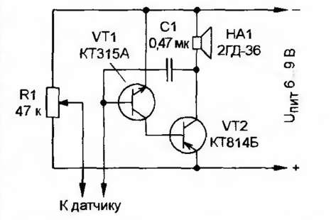

Затопление квартиры водой в результате неисправности водопроводного и сантехнического оборудования — событие крайне неприятное. Несложное устройство, которое сигнализирует о нежелательном появлении воды избавит вас от этих неприятностей.
Его схема приведена на рисунке. Сигнапизвтор представляет собой широкоизвестный генератор на двух транзисторах различной структуры. "Изюминка" устройства — собственно датчик и его подключение.
Схема
Датчик выполнен из пластины фольгированного с одной стороны стеклотекстолита размерами 51x35 мм. Посредине пластины фольга разрезана, ширина разреза — 2...3 мм. Для питания сигнализатора необходим источник напряжением 6...9 В. При питании от сети обязательно применять источник с трансформатором. Резистором R1 устанавливают желаемую частоту звучания. Чувствительность прибора позволяет обнаруживать прикосновение смоченного водой пальца.
Этот же сигнализатор можно использовать для контроля уровня воды в какой-либо ёмкости, если внести в него небольшие изменения.
Датчиком в этом случае служат два электрода из разных металлов: алюминия и меди (или латуни), образующие гальванический элемент. Алюминиевый электрод подключают к движку переменного резистора R1, а медный — к базе транзистора УТ1. В качестве звукоизлучателя применен телефон ТК-67-НТ-2, обмотки катушек которого следует соединить параллельно. Питают этот вариант сигнализатора от гальванического элемента напряжением 1,5 В. Потребляемый ток — примерно 30 мА. Сопротивление переменного резистора — 15 кОм, емкость конденсатора — 0,68 мкФ.
