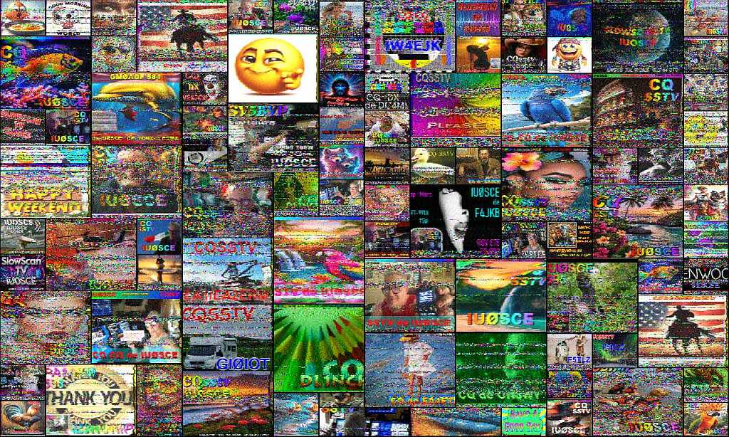

Новые режимы
Наиболее востребованными режимами являются PD120 и PD180. Именно эти режимы используются МКС для периодических передач из космоса. Это были первые новые режимы, которые были реализованы. Разрешение этих режимов значительно выше, чем у существующих режимов Мартина/Скотти, поэтому их пришлось уменьшить, чтобы они поместились на дисплее ILI9341.
На сайте Spacecomms можно скачать ряд аудиофайлов , которые были должным образом протестированы с помощью декодера Pico SSTV.
Некоторые режимы было довольно просто реализовать, внеся изменения в существующие режимы. Режимы SC2 и ScottieDX можно было реализовать, изменив временные параметры существующих режимов. Режимы Robot24, Robot36 и Robot72 сложнее. В этих режимах используется кодирование yCrCb. Режим Robot 36 особенно сложно декодировать с использованием текущей архитектуры, поскольку компоненты Cr и Cb передаются попеременно в строках развертки. Дополнительная синхронизация (вроде бы) в 1500 Гц указывает на то, что строка развертки содержит информацию Cr, а 2300 Гц — на то, что строка развертки содержит информацию Cb. Благодарность Франциску Капуцци (IS0JSV) за его остроумный метод обнаружения и правильного декодирования цветности в этих режимах. В дополнение к цветным режимам Robot, декодер теперь также поддерживает черно-белые режимы Robot.

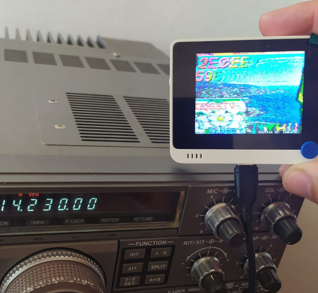

Я надеялся, что преобразование проекта SSTV в библиотеку позволит повторно использовать код в других проектах и ??на различных аппаратных платформах. Проект Wio Terminal SSTV Франциску Капуцци (IS0JSV) представляет собой действительно замечательное устройство SSTV и является отличным примером того, как можно использовать библиотеку.

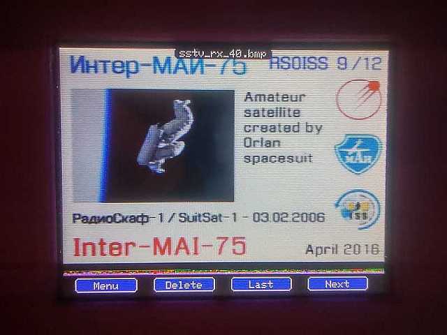

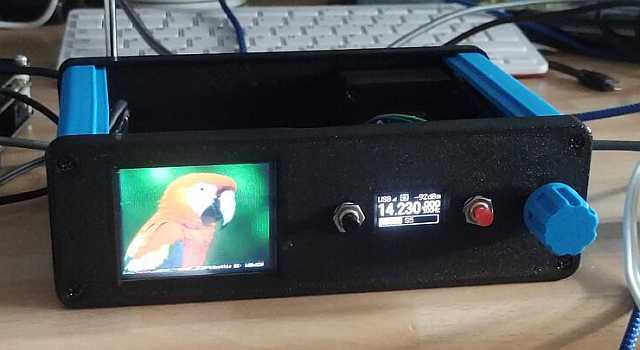

Если вы следили за развитием проекта Pi Pico Rx , вам может быть интересно узнать, что теперь приемник включает в себя встроенный декодер, основанный на этой библиотеке.
Пример встроенного SSTV-декодера в приемник Pi-Pico RX

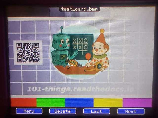

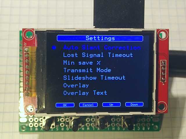

Полный пример - Кодировщик/декодировщик с меню
В то время как базовые примеры предоставляют минимальный код, необходимый для приема или передачи сигнала SSTV, этот пример более полный и включает в себя многие функции, присущие программному обеспечению SSTV для ПК. Помимо функций передачи и приема, этот пример предлагает более расширенные возможности, включая пользовательский интерфейс, позволяющий просматривать файлы и настраивать параметры.
Схема подключения для передачи данных
Пользовательский интерфейс использует дополнительные 4 кнопки для управления меню, а схема во многом похожа на конструкцию планетария . Меню позволяет пользователю переключаться между режимами передачи, приема, просмотра файлов (слайд-шоу), а также предоставляет меню настроек, позволяющее настраивать конфигурацию декодера.

Режим слайд-шоу
Файловый браузер изображений просматривает все изображения в корневой папке SD-карты. Навигация по изображениям осуществляется с помощью кнопок «Далее» и «Назад». Файловый браузер также работает в режиме слайд-шоу, переходя к следующему изображению по истечении заданного времени ожидания. Если во время работы слайд-шоу получено изображение, декодер автоматически переключается в режим приема.
Текстовое наложение
Функция наложения текста позволяет добавлять к изображению текстовый баннер, определяемый пользователем, перед передачей. Это позволяет встраивать позывные и другие сообщения непосредственно в изображение.
Наложение текста реализовано с использованием буфера кадров, который позволяет отображать текст и графические примитивы в определенной области памяти. Код буфера кадров был повторно использован из проекта pico planetarium .
Хотя я мог бы использовать сенсорный экран для ввода текста, мне хотелось обеспечить поддержку несенсорных TFT-дисплеев, и на данном этапе я не хотел добавлять дополнительное оборудование. Я выбрал простую схему ввода текста с помощью 4 кнопок. Я использую трехуровневое дерево, которое позволяет вводить все буквы и цифры всего тремя нажатиями клавиш. Как только вы привыкнете к принципу работы, после небольшой практики ввод текста станет достаточно быстрым.

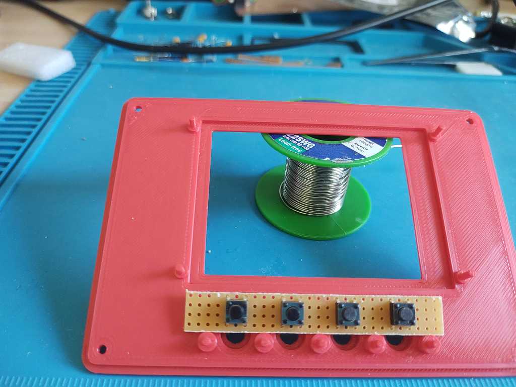

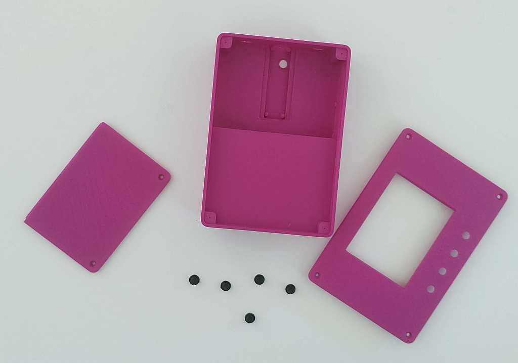

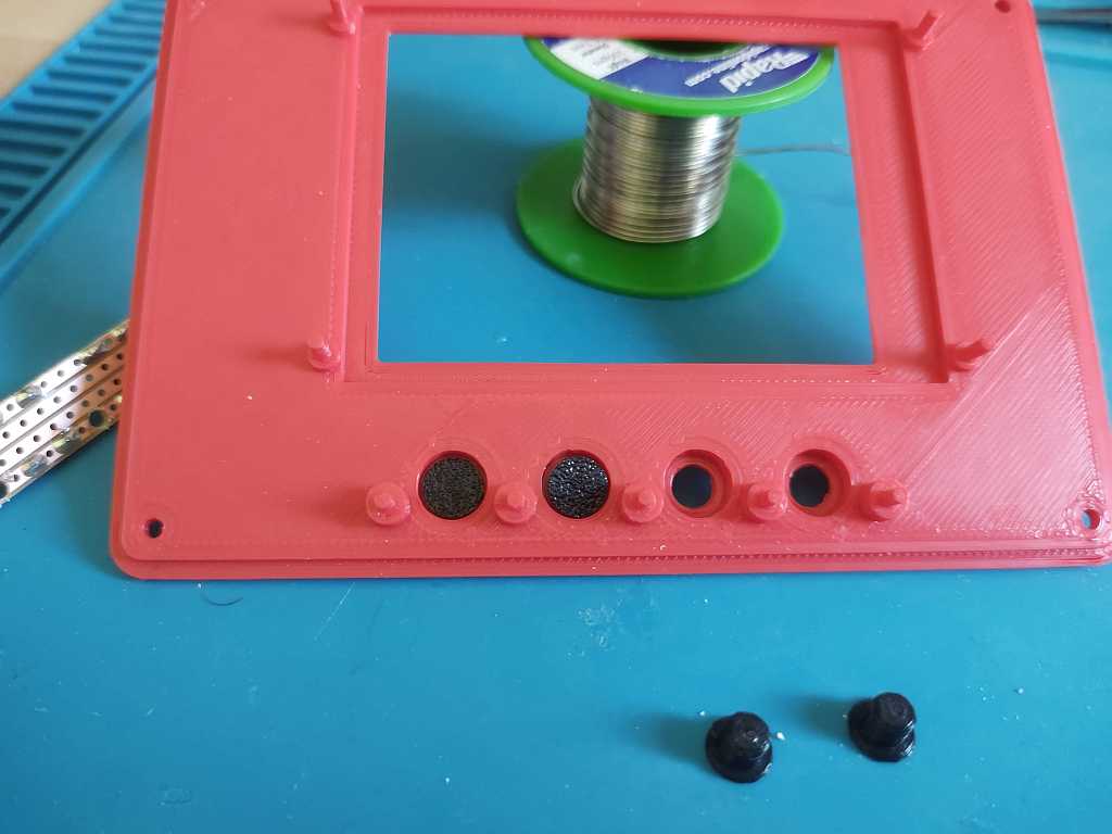

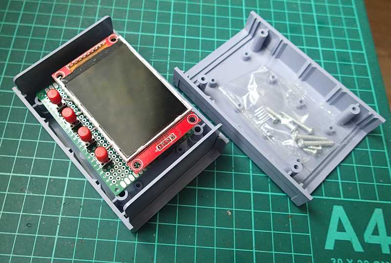

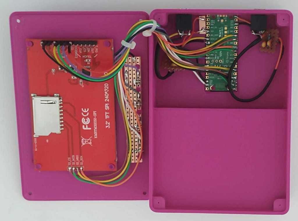

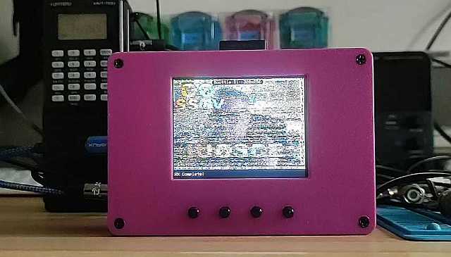

Корпус, напечатанный на 3D-принтере
Конструкция корпуса, напечатанного на 3D-принтере, была переработана для обеспечения расширенной функциональности. В качестве отправной точки я использовал дизайн планетария , который уже предусматривает размещение 4 кнопок и TFT-дисплея.
Корпус обеспечивает легкий доступ к USB-порту Pico, а также позволяет использовать кнопку загрузки, не снимая ее с места, что упрощает процесс программирования через USB.
Я постарался спроектировать корпус максимально гибким, предусмотрев несколько различных передних панелей для размещения TFT-дисплеев разных размеров, от 2,4 до 3,2 дюймов. Доступ к разъему для SD-карты TFT-дисплея осуществляется через прорезь в верхней части корпуса. Стенки корпуса в этой области истончены, чтобы слот для SD-карты можно было обрезать под конкретный дисплей.
Корпус включает в себя ряд настраиваемых элементов для размещения выключателей питания и аудиоразъемов. Их можно обрезать с помощью дрели или канцелярского ножа.
Для портативной работы корпус включает в себя вместительный батарейный отсек. Если вы хотите изучить возможность работы Pi Pico от батарей, в разделе 3.1 в техническом описании представлены несколько вариантов. Pico оснащен эффективным импульсным стабилизатором напряжения и может работать от 1,8 В до 5,5 В. Pico может работать от 2 или 3 батареек типа AA или AAA, или от одной литиевой батареи 3,7 В.
Корпус позволяет установить 4 тактильных переключателя размером 6 мм. Они припаиваются к предварительно нарезанной и просверленной макетной плате. Макетная плата крепится к панели с помощью плавких крепежных элементов, встроенных в переднюю панель. Те же плавкие крепежные элементы используются для крепления TFT-дисплея.
Передняя панель и крышка батарейного отсека крепятся саморезами M3x6 с потайной головкой.

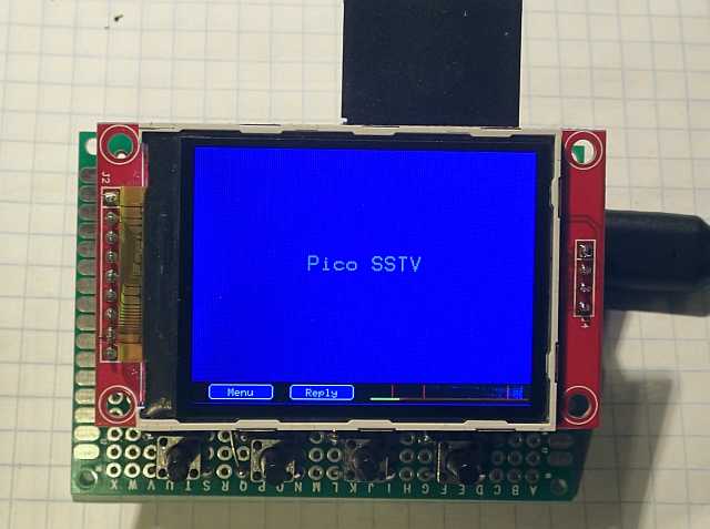

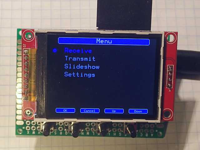

Примечание от RA3TOX.

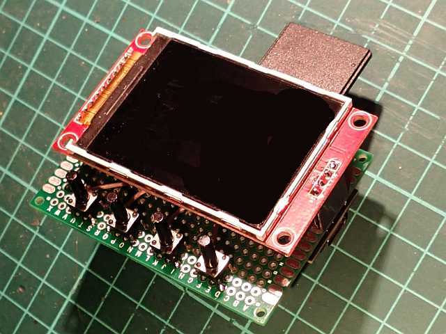

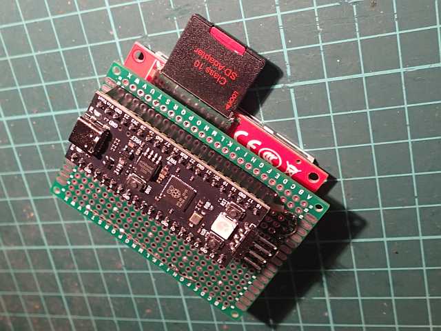

Собрал вариант полнофункционального декодера, скомпилировав файл sstv_full_web.ino из архива с примерами.
Монтаж выполнил на макетной плате 70х50 мм. С одной стороны платы находится микроконтроллер, с другой - дисплей и кнопки управления. Дисплей и МК установлены на разъёмных планках.
Конструкция RA3TOX Конструкция RA3TOX Конструкция RA3TOX Конструкция RA3TOX

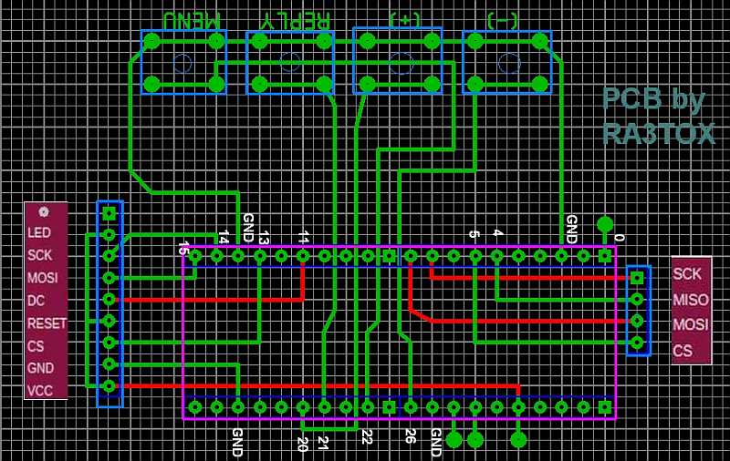

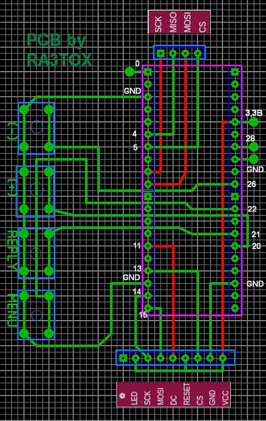

Для желающих я сделал разводку платы в программе Sprint Layot 5.0.
Файл разводки sstv-dek1.lay
Конструкция RA3TOX
Вид со стороны микроконтроллера (кликабельно)
