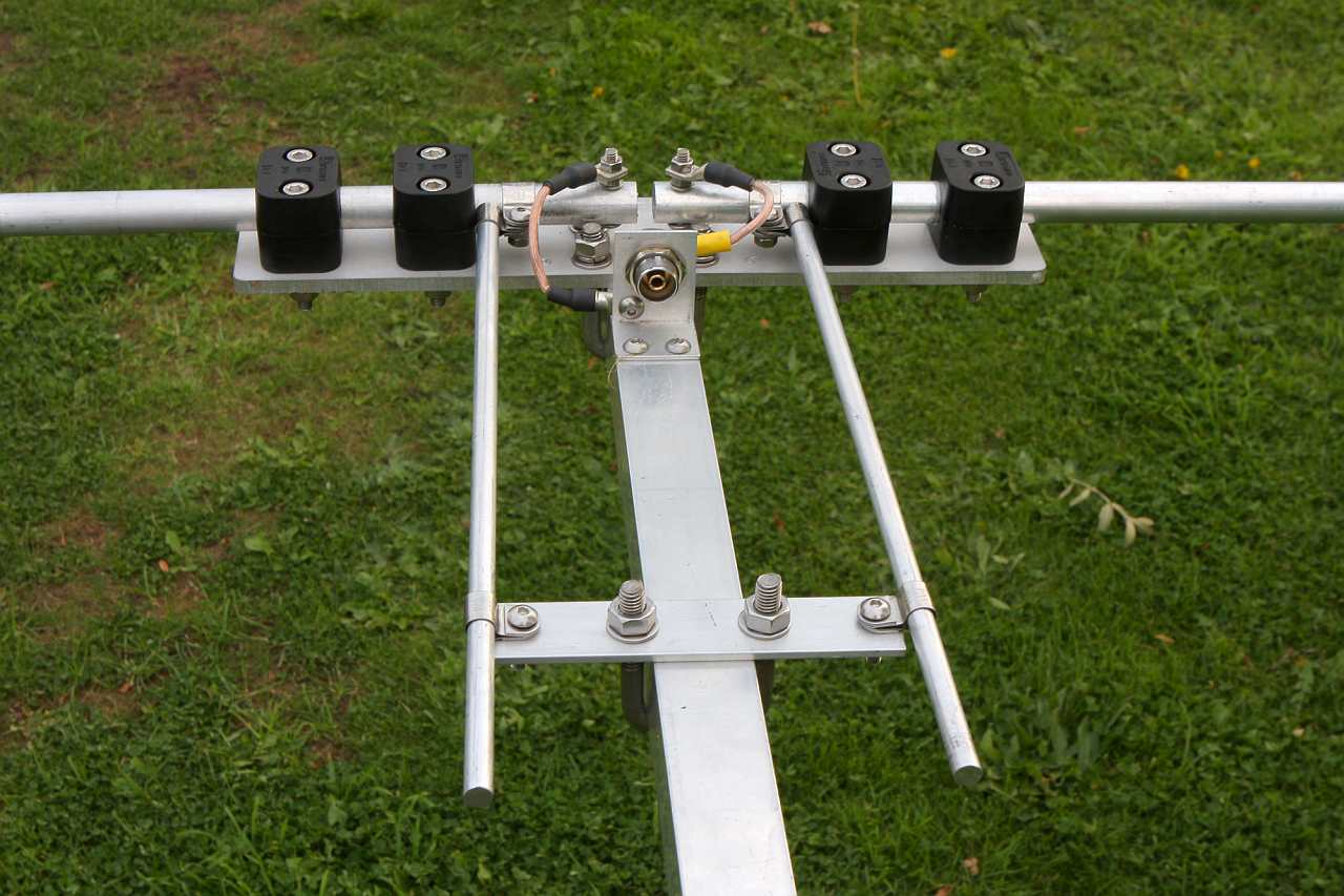

Рис.1 Вот базовая схема "Шиповой согласующей схемы" с активным элементом "Разделенный диполь",
двумя параллельными алюминиевыми стержнями и закорачивающей планкой.
Принцип работы заключается в том, что вместо U-образного отрезка проволоки можно использовать стержни [лучше всего медные или алюминиевые], расположенные параллельно стреле. К каждому стержню прикреплена перемычка. Перемычку можно перемещать вверх и вниз по стержням. Перемещая перемычку, операторы могут быстро согласовать антенну Яги, изменяя ее положение вдоль стержней. Таким образом, антенну проще настроить для достижения минимального КСВ, чем обычные проволочные петли.
Для фиксации перемычки обычно в ней просверливают два отверстия, и она крепится к стреле с помощью U-образного болта, который затем можно установить в фиксированной точке, когда будет известно правильное положение для соединения.

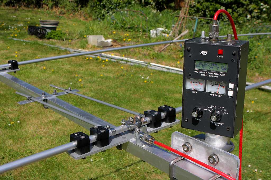

Рис.2. На двухэлементной антенне Яги используется шпилька. Для предотвращения
синфазных токов мы бы установили дроссельный балун 1:1 в точке питания.

Обычно шпильки используются с активным элементом типа « разделенный диполь », и здесь преимущество в том, что несогласованное сопротивление до установки шпильки можно измерить с помощью любого скромного анализатора антенн. Во время настройки может потребоваться небольшая корректировка драйвера для достижения оптимального значения, но, по моему собственному опыту, добиться согласования довольно просто.

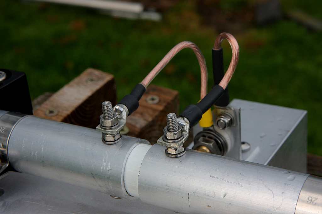

Рис.3. Элемент с разрезным диполем, питаемый от центрального полюса (основной
источник питания), подключен к одной половине диполя, а заземление — к другой.
После завершения согласования вы получаете полностью « балансную антенну », однако она питается от небалансного коаксиального кабеля. Большинство производителей устанавливают ферритовый дроссельный балун с коэффициентом усиления 1:1 в точке питания, чтобы устранить синфазные токи в линии питания. Эти токи протекают по оплетке коаксиального кабеля и могут сильно искажать диаграмму направленности антенны. Поэтому, хотя многие считают балун всего лишь «дополнительной опцией», технари, безусловно, предпочтут его установить.

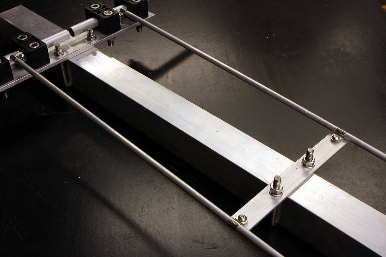

Рис.4. Вот схема согласования типа «шпилька», изготовленная для 10-метровой 3-элементной антенны Яги.
С помощью тонкой настройки значение рективной составляющей «X» можно уменьшить ещё больше.
