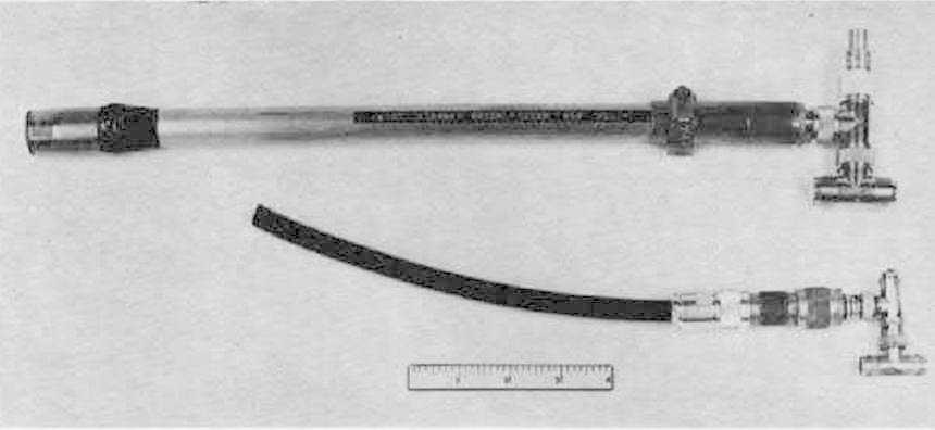

Режекторный фильтр Intermod, полностью собранный в моем подвале с использованием подручного оборудования.

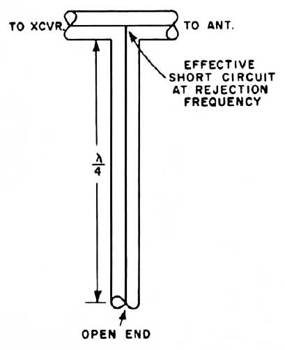

Вставим в линию передачи Т-образный разветвитель и прикрепим к ней четвертьволновой открытый шлейф, настроенный на 152,4 МГц, как показано на рис. 1. Такой шлейф отразит короткое замыкание на линии и ослабит сигнал Telco примерно на 30 дБ. На рис. 2 также видно, что сигналы в двухметровом диапазоне ослаблены до неприемлемой степени.
Рис. 1 — Разомкнутый шлейф, расположенный
поперек линии передачи, отражает эффективное
короткое замыкание на линии на частоте подавления.

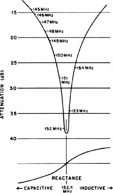

Рис. 2 — Кривая затухания типичного шлейфа
длиной 1/4λ (сверху) и кривая зависимости
реактивного сопротивления от частоты (снизу).

На рис. 2 показана еще одна очень важная деталь. Кажущееся короткое замыкание в Т-образном соединении имеет характеристики последовательно-резонансного контура. То есть на частотах ниже резонанса в Т-образном соединении наблюдается емкостное сопротивление, как показано на графике зависимости реактивного сопротивления от частоты в нижней части рис. 2.
Идея заключается в следующем: поскольку на частоте 148 МГц у нас есть емкостное сопротивление в несколько Ом, мы можем добавить такое же количество индуктивного сопротивления в Т-образном фитинге, чтобы построить антирезонансный контур, настроенный на... любительский диапазон. На рис. 3 показано, как можно изменить конфигурацию, а на рис. 4 показана типичная кривая отклика, полученная с помощью реальных фильтров.

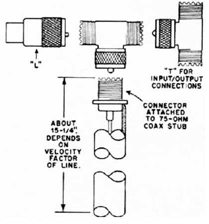

Фотография даст вам хорошее представление о том, как все детали соединяются. Следующие шаги помогут вам в сборке:
1) Наденьте на конец патрубка гнездовой UHF-разъем. Я изготовил эту конструкцию, используя одноотверстный UHF-фитинг, медную прокладку, отрезок медной трубы диаметром 3/4 дюйма с прорезью и хомут для шланга.
2) Подготовьте шунтирующий индуктор. Отрежьте полоску медной проволоки шириной 3/32 дюйма (толщиной 0,005 дюйма) и длиной около 1-1/2 дюйма. Припаяйте эту полоску к центральному контакту штекера PL-239. Заполните припоем весь центральный контакт штекера. Свободный конец полоски должен выступать внутрь корпуса штекера.
Вилка. Проденьте этот свободный конец через ближайшее отверстие в корпусе вилки и припаяйте его снаружи (см. рис. 5).
Рис. 5 — Шунтирующий индуктор собирается путем
пайки петли из медной полосы в штекер PL-259.
3) Возьмите два Т-образных фитинга и соберите их, как показано на рис. 6.
Рис. 6 — Схема разборки всей конструкции.
«L» — это штекер, показанный на рис. 5.
4) Регулировка. Схема установки показана на рис. 7. Необходимо обеспечить достаточный диапазон амплитуд на выходе генератора и в измерительном приборе для измерения уровней напряжения с разницей в 30 дБ. Регулировка шлейфа производится путем обрезки концов линии. Я использовал труборез, лезвие бритвы для разрезания изоляции и ювелирную пилу для разделения внутреннего проводника.

Более короткий узел — это прототип, разработанный W1GTJ, с использованием гибкого кабеля и разъемов BNC. Более длинный — это «серийная» модель, изготовленная из кабеля в алюминиевой оболочке. Для защиты открытый конец обрывка заклеен пластиковой бутылочкой из-под таблеток.
