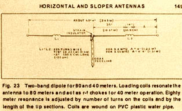

Антенна, описанная в [1], представляет собой полноразмерный полуволновой диполь для 40 м, к концам которого прикреплены катушки. Эти катушки действуют как ВЧ-дроссель на частоте 7 МГц и как электрическая задержка на частоте 3,6 МГц. Подробнее об этом позже. Как обычно, в инструкции по сборке от W6SA1 указаны диаметр и длина в дюймах, что так любят жители континентальной Европы. Изначально это не проблема, так как преобразование относительно простое.
Отрывок из оригинальной публикации
Рис.1. Отрывок из оригинальной публикации [1].
Однако найти ПВХ-трубу диаметром 22,2 мм и толщиной стенки 3,1 мм в местном хозяйственном магазине становится сложнее. К сожалению, даже небольшие изменения диаметра и длины оказывают существенное влияние на значительно укороченные антенны. Это приводит к тому, что точки резонанса (в данном случае на 80 м) иногда смещаются на полмегагерца. Следовательно, я адаптировал предложение W6SAI по сборке, используя материалы, легко доступные в продаже.
Оригинальный 40-метровый диполь состоит из излучателя длиной 21,2 м, а дроссели на его конце рассчитаны на мощность 120 Вт/(мГн). Для этого требуется 235 витков проволоки неизвестного диаметра, намотанной на ПВХ-трубку диаметром 7/8 дюйма (22 см) и длиной примерно 30 см. Я оставил размеры диполя без изменений, и 220 витков медной проволоки диаметром 1 мм на ПВХ-трубе диаметром 25 мм обеспечили ту же надежную работу.
Провод наматывался виток к витку, достигая общей длины 227 мм, с фиксацией полиэтиленовыми хомутами. Однако для достижения точки резонанса в диапазоне CW 80-метрового диапазона мне пришлось сделать удлинительные секции за дросселями длиннее, чем в оригинальной конструкции W6SAI. Там для резонансной точки на частоте 3,555 МГц указано 1,31 м, мне же потребовалось 1,57 м.

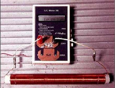

Мой друг, доктор Питер Брумм, DL7HG (большое ему спасибо!), и я были озабочены вопросом о том, как на самом деле работает антенна. Первоначально я определил индуктивность 90 мкГ с помощью цифрового мультиметра, что показалось мне несколько заниженным. Измерения с помощью L/C-измерителя AADE IIB дали 116 Ом/Гн, а дальнейшие исследования резонансной частоты с использованием известных конденсаторов привели к значению 109 мкГ.
Катушка
Рис.3. Катушка во время измерения индуктивности.
Интересно, что измерения катушки с помощью dip-метра, свободно подвешенной в воздухе, выявили собственную резонансную частоту fo = 7,9 МГц, что при 109 мкГ предполагает собственную емкость 3,7 пФ. Эмпирическая формула Медхерста 1947 года, найденная в [2], для определения собственной емкости дает Co = 3,2 пФ, что близко к измерению. Таким образом, катушка, описанная как дроссель в [1], образует резонансный контур со своей собственной емкостью! Можно даже попытаться сдвинуть резонансную частоту до 7,1 МГц, добавив еще несколько витков, но я могу заверить вас, что антенна будет работать и без этого!
