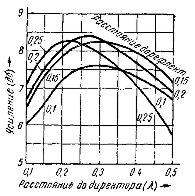

Графики с общим характером зависимостей не могут, конечно, учитывать ни диаметр несущей рейки, ни крепление самих элементов, но диаметр их учтен коэффициентом α = 0,005λ. Дополнительные данные приходится вводить в расчет исходя из конкретных условий. График на рис.7-17 является основным расчетным и проектным и показывает зависимость коэффициента усиления G антенны по сравнению с полуволновым вибратором от расстояний пассивных элементов. Определенное усиление антенны G можно получить при разных значениях расстояний Lr и L0, но область максимального усиления Gмакс сравнительно узка и выполнение этих условий сразу ставит вопрос о допустимых размерах антенны на данной частоте. Какую бы комбинацию ни выбирали, Gмакс получается при L0=L0 + L1 =0,45λ.
С этого и начинается творческий подход к изготовлению антенны на низких частотах. Для дальнейшего расчета необходимо установить длину антенны. Из коротких наиболее благоприятной является комбинация Lг = 0,15λ, Lg = 0,15λ. Если и это невозможно по габаритам и материалам, тогда остается лишь Lr = 0,15λ, L1=0,1λ и усиление G = 6,3 дб.

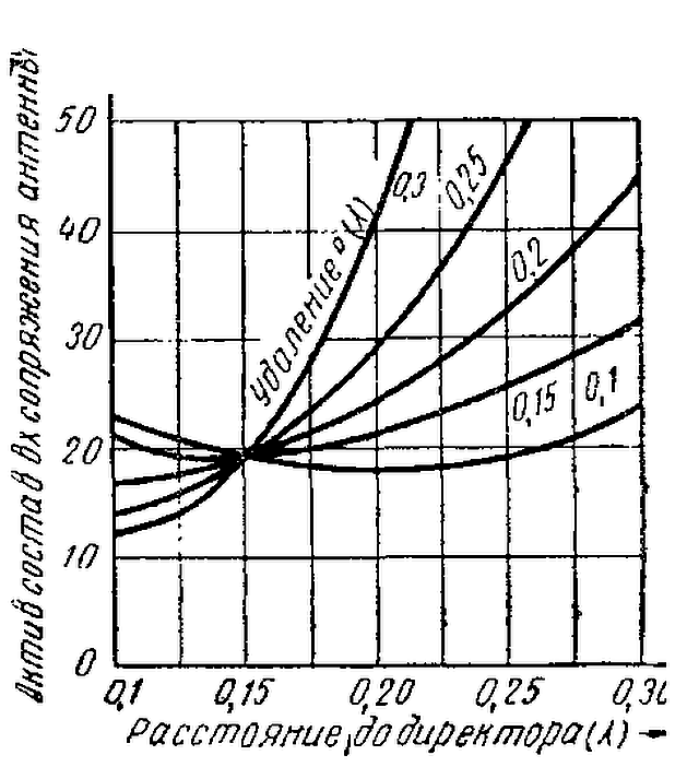

Рис.7-22. Изменения активной составляющей входного сопротивления
в зависимости от расстояний до рефлектора и директора

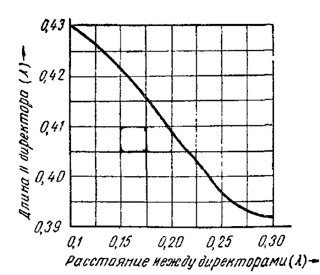

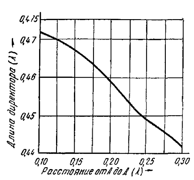

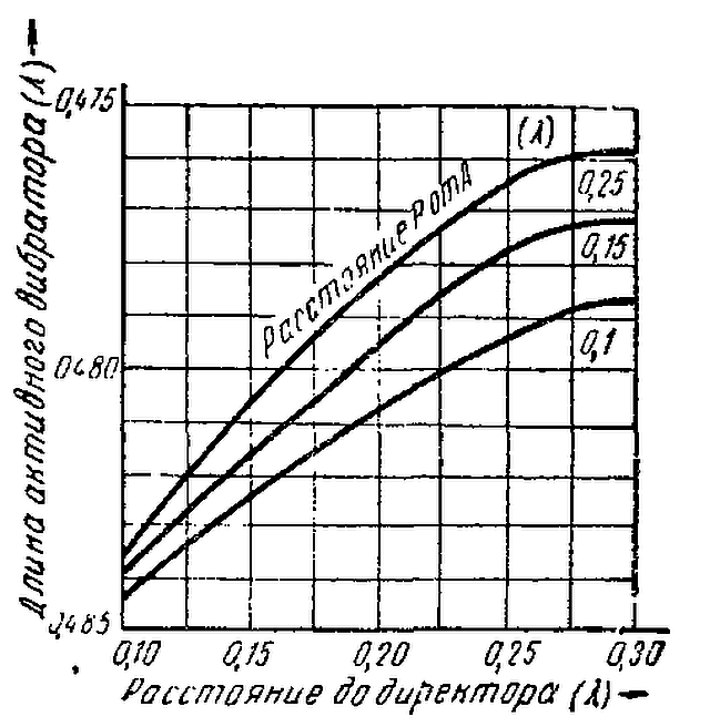

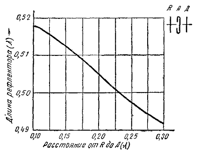

На рис.7-18 —7-21 даны размеры всех трех элементов в зависимости от выбранного по рис.7-17 расстояния от активного вибратора. Наивыгоднейшее значение длины уменьшается при увеличении расстояний, т. е. взаимная расстройка как бы уменьшается. Это хорошо видно на рис.7-20, показывающем, как изменяется необходимая резонансная длина активного вибратора для получения наибольшего усиления в данных условиях от расстояний до пассивных элементов На рис.7-21 показаны размеры дополнительного директора Д2 в зависимости от расстояния между директорами Д1, Д2 его длина меньше, чем предыдущего. Наконец, рис.7-22 позволяет оценить величину активной составляющей Rа входного сопротивления всей трехэлементной системы

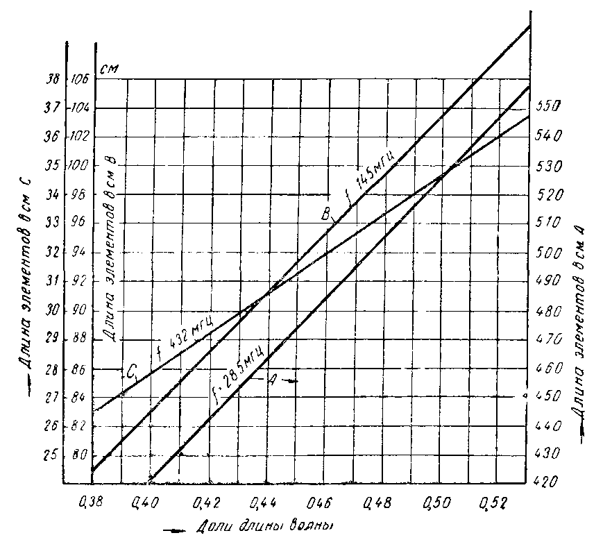

Перерасчет размеров антенны из долей длин волн в сантиметры приведен на рис. 7-23.
