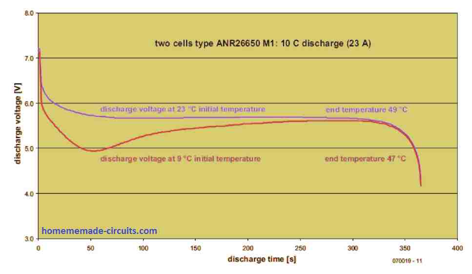

Тест на разряд при токе 10 С (23 А) прошел успешно, зафиксировано повышение температуры ячейки на 49 °C. После снижения напряжения ячейки до 4 В (измеренного под нагрузкой) батарея обеспечила среднее напряжение разряда (Um) 5,68 В или 2,84 В на каждой ячейке. Плотность энергии была рассчитана как 94 Вт·ч/кг.
В том же диапазоне размеров элемент Sony 26650VT демонстрирует более высокое среднее напряжение 3,24 В при разряде 10 С и более низкую плотность энергии 89 Вт·ч/кг.
Это ниже плотности элементов LiFePO4 . Разница может быть объяснена уменьшенным весом элементов. Однако элементы LiFePO4 демонстрируют значительно более низкую производительность, чем элементы LiPo.
Последние часто применяются для моделирования схем и имеют среднее напряжение разряда 3,5 В или более при токе 10 С. По плотности энергии литий-полимерные элементы также имеют преимущество, достигая значений от 120 Вт·ч/кг до 170 Вт·ч/кг.
В ходе следующего исследования мы полностью зарядили элементы LiFePO4 при токе 1 С, а затем охладили их до -8 °C. Последующий разряд при токе 10 С происходил при комнатной температуре, которая составляет около 23 °C.
После этого температура поверхности клеток повысилась до 9 °C. Тем не менее, внутренняя температура клеток, должно быть, была значительно ниже, хотя её прямое измерение было невозможно.
На рисунке 2 видно, что напряжение на клеммах (красная линия) охлажденных элементов в начале резко упало. По мере повышения температуры оно вернулось к тому же уровню, как если бы испытание проводилось с элементами при комнатной температуре.
Effect-of-temperature
Рис. 2. График показывает влияние температуры на элементы. По мере повышения температуры
от низкой к высокой напряжение охлажденных элементов также возрастает.
Удивительно, но разница в конечной температуре невелика (47°C против 49°C). Это объясняется тем, что внутреннее сопротивление элементов зависит от температуры. Это означает, что при низкой температуре (холодных элементах) внутри рассеивается значительно больше энергии.

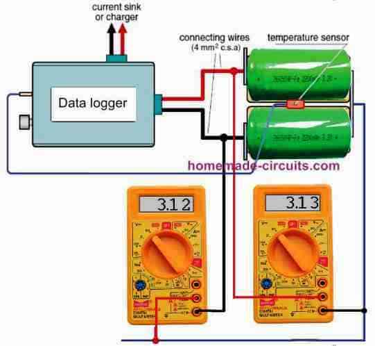

На рисунке 3 показана простая схема. Для измерения пиковых значений тока мы использовали схему с низким сопротивлением.
datalogger
Рис. 3. Все записи были получены с использованием двух элементов питания,
соединенных последовательно. Результаты фиксировались регистратором данных.
Напряжения отдельных элементов питания отображаются на показаниях двух мультиметров.
Совокупность сопротивлений, включая шунтирующий резистор 1 мОм, встроенное сопротивление источника тока 100 А и связанные с ним (сопротивления кабеля и контактные сопротивления в разъеме MPX).
Чрезвычайно низкое сопротивление не позволяло разряду одного заряда превышать 65 А.

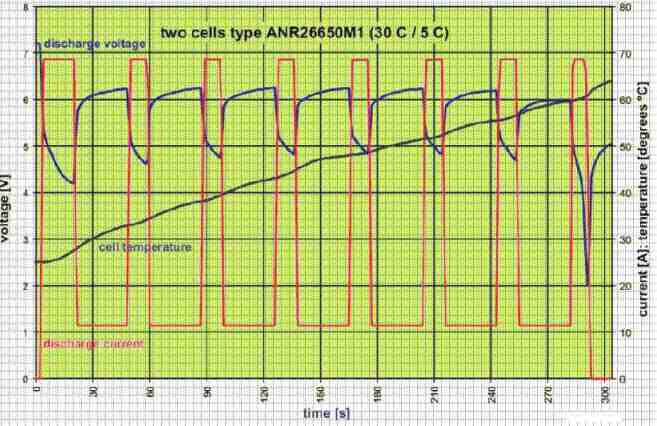

Имеются веские доказательства того, что температура поверхности ячейки в 65 °C во время разряда является верхним пределом безопасности. Поэтому мы разработали соответствующий график разряда.
Сначала при токе 69 А (30 С) элементы разряжались в течение 16 секунд. Затем следовали чередующиеся интервалы «восстановления» при токе 11,5 А (5 С) в течение половины минуты.
После этого следовали 10-секундные импульсы с током 69 А. Наконец, когда было достигнуто либо минимальное напряжение разряда, либо максимально допустимая температура, разрядная операция завершалась. На рисунке 4 показаны полученные результаты.
Рис. 4. Использование переменного тока с температурой от 30°C до 5°C
позволяет достичь высокоскоростного разряда.
В течение периодов высокой нагрузки напряжение на клеммах быстро падало, что свидетельствует об ограниченном и замедленном движении ионов лития внутри элементов.
Тем не менее, характеристики элемента быстро улучшаются в периоды низкой нагрузки. Хотя напряжение медленно падает по мере разряда элемента, при более высоких нагрузках, по мере повышения температуры элемента, точность измерения падения напряжения может значительно снизиться.
Это подтверждает зависимость температуры от внутреннего сопротивления элемента.

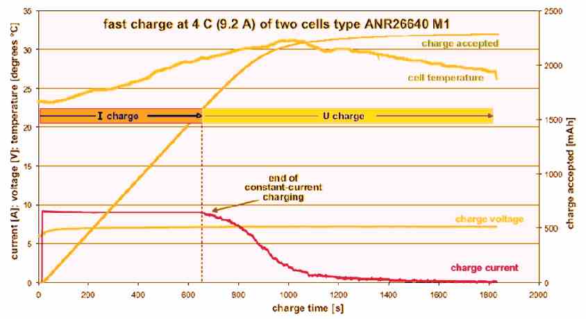

Тест быстрой зарядки
Тесты быстрой зарядки проводились при токе 4 С (9,2 А) без использования электронного балансира, но при этом мы постоянно проверяли напряжение отдельных элементов.
Тест быстрой зарядки за 20 минут с пусковым током 9,2 А.
При использовании свинцово-кислотных аккумуляторов мы можем установить только начальный зарядный ток из-за максимального и ограниченного напряжения, подаваемого зарядным устройством.
Кроме того, зарядный ток можно установить только после того, как напряжение элемента поднимется до уровня, при котором зарядный ток начнет уменьшаться (зарядка постоянным током/постоянным напряжением).
В нашем эксперименте с LiFePO? это происходит через 10 минут, причем продолжительность сокращается из-за эффекта шунта в измерительном приборе.
Мы знаем, что через 20 минут батарея заряжается до 97% или более от своей номинальной емкости.
Кроме того, зарядный ток на этом этапе упал до 0,5 А. В результате быстрое зарядное устройство сообщит о «полной» зарядке элементов .
В процессе быстрой зарядки напряжение элементов иногда немного отличалось друг от друга, но не более чем на 20 мВ.
Но в целом, процесс зарядки элементов завершился одновременно.
При быстрой зарядке элементы питания, как правило, значительно нагреваются, при этом температура несколько отстает от зарядного тока.
Это можно объяснить потерями внутреннего сопротивления клеток.
